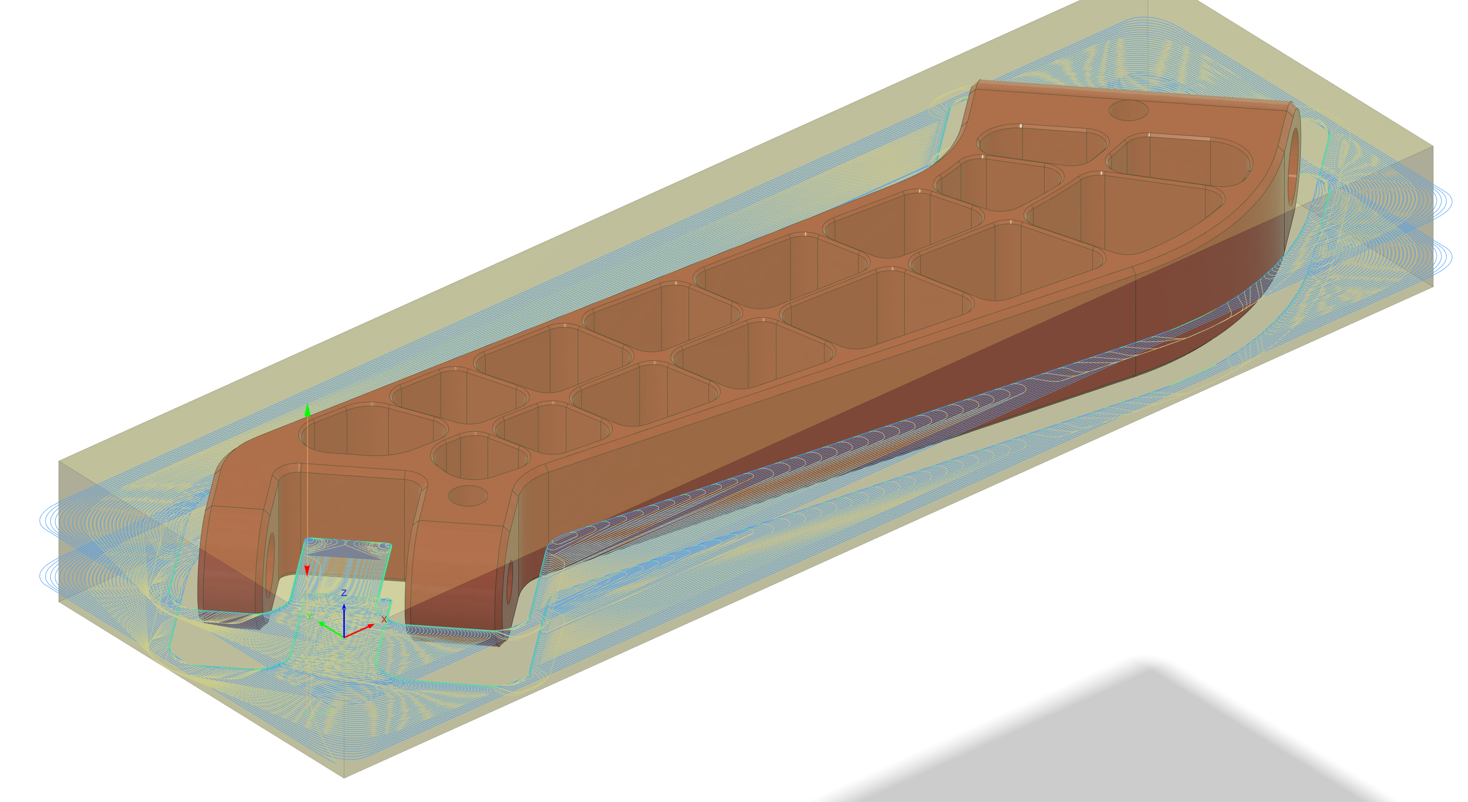

dne s jsem narazil na problém. Frézoval jsem TPC metodou 8mm frézou hliníkové rameno. Vše šlo jako po másle. V programu jsem ale nechal "drž se dole" a tak při přejezdech se místo vytáhnout frézu nad obroibek a projet nejkratší možnou cestou zpět použila "zpátečka" a fréza couvala plnou rychlostí zět. Tu jsem nechal neomezenou, takže max 30m/min. Najednou zjišťuji, že frézka je mimo v ose Y a frézuje asi o 1,8mm mimo. Jakoby při těch přejezdech ztratila krok.
Mám serva Leadshine a nastavenou přípustnou chybu na 1/2ot. tedy při šroubu 10mm je to těch 5mm finálního pohybu. Mám ale za to, že servo pokud nestihne najít správnou polohu, tak to během chvílky napraví a já bych to vlastně neměl pozat. Jenže ne. Prostě se cvelý tvar posunul jako ke mně. Díky tomu jsem zezadu vzal více a zepředu měně. Zastavil jsem to a najel znovu sondou na referenční nulu obrobku. Vše bylo v pořádku. Tak nechálu jak je možné, že se něco takového stalo. Uděll jsem tedy změnu a zpomalil jsem přejezdy, takže RAPID je jen 15m/min a "na prázdno" jsem encha pouze 5m/min. No a místo držet se dole jsem dal vytahovat nad obrobek. Tak uvidíme.

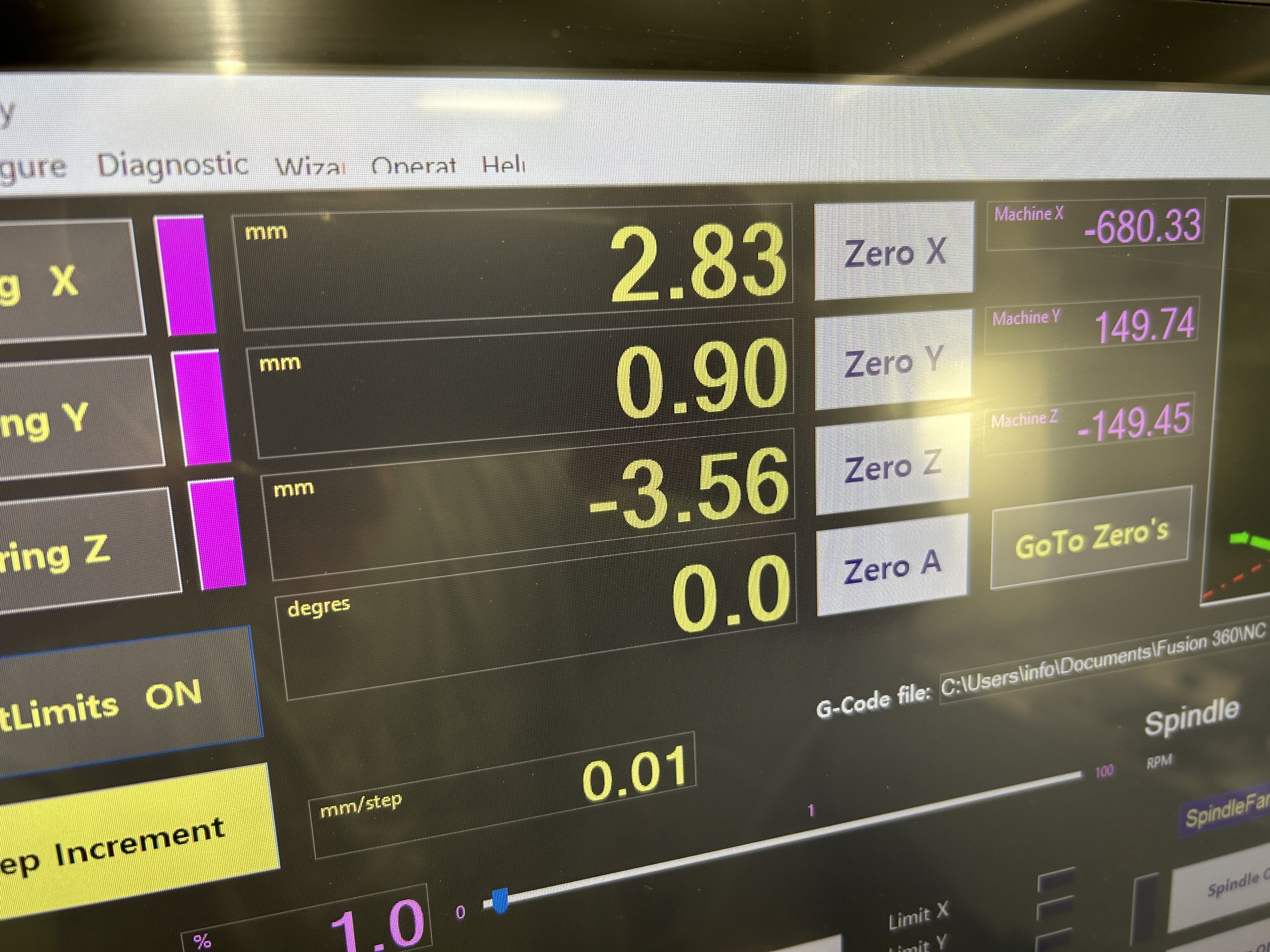

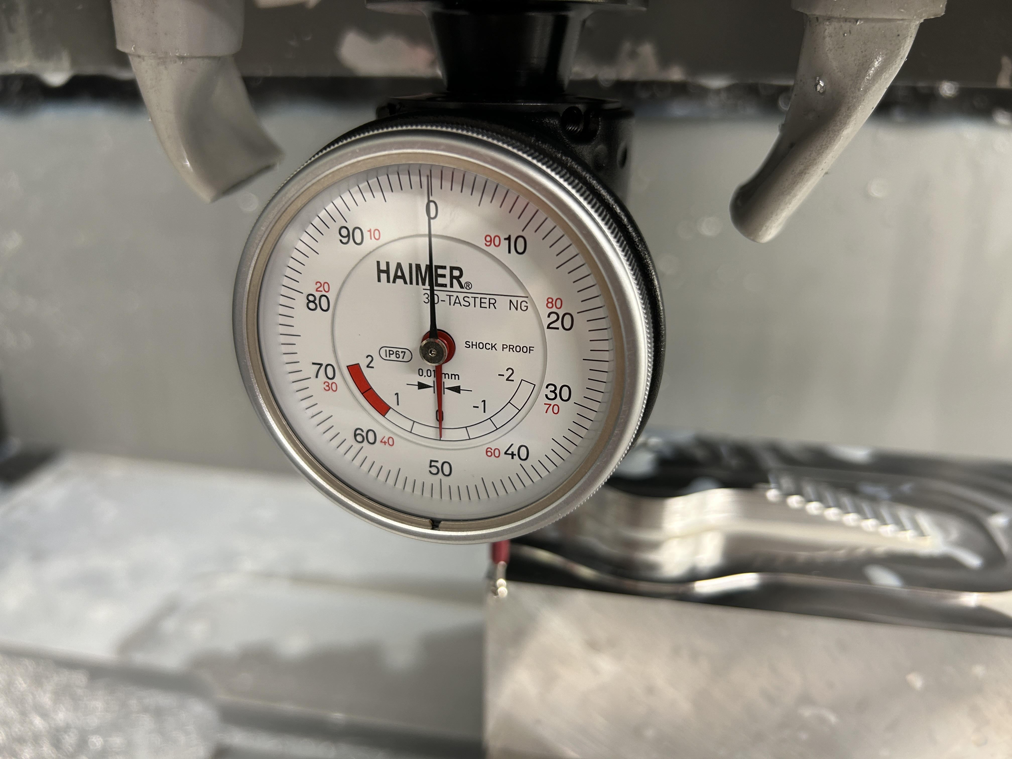

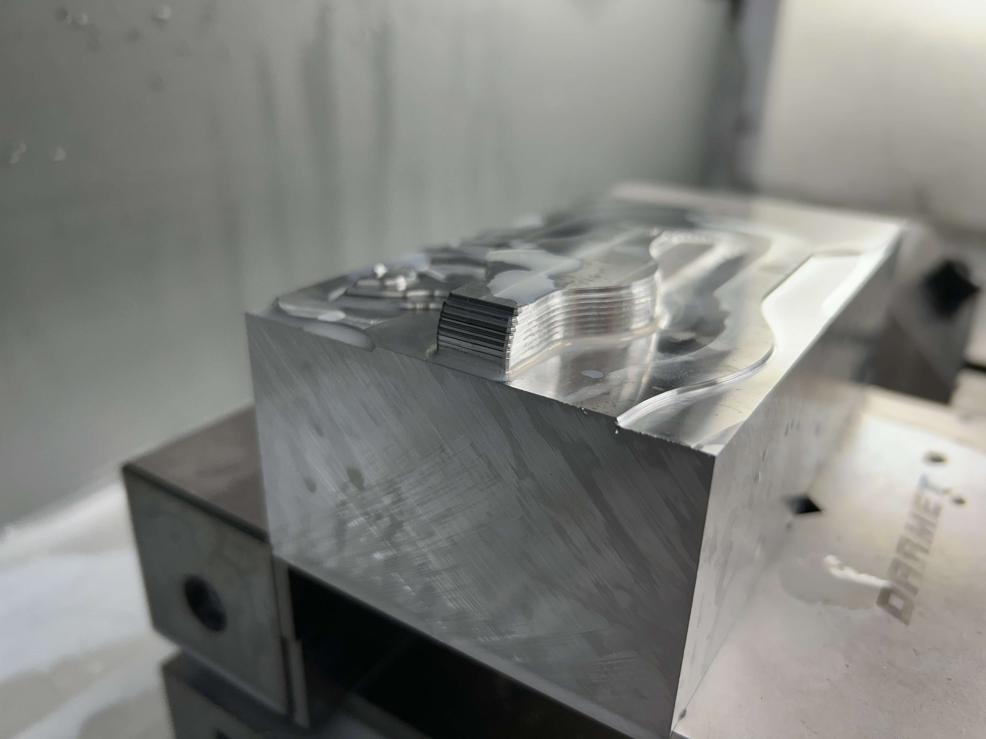

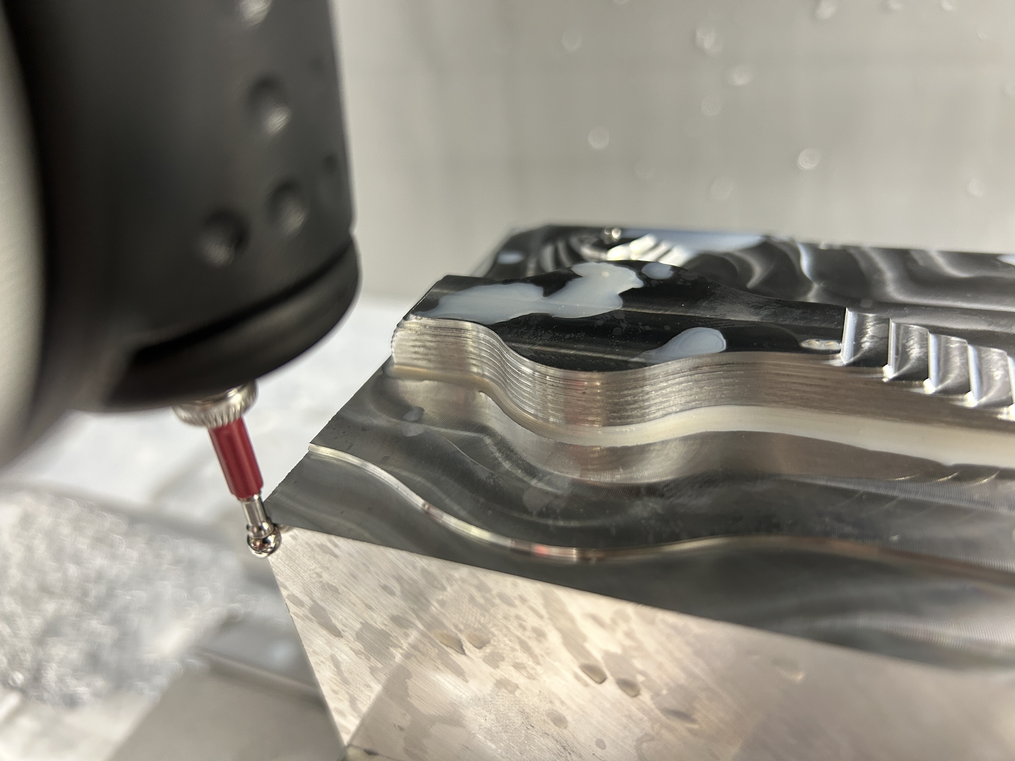

tak jsem v koncích. Něco mám špatně nastaveno. Když frézuji klasicky po vrstvách, tak mi to ujede a to hodně. Třeba teď jsem začal frézovat náboj kola. Fréza je 17mm plátková. Posuv 3600mm/min. Přejezdy max 20m/min.
Už při asi 15mm odfrézované výšky jsem viděl, že to ujelo a to hodně. Pravidelně po vrstvách. Dal jsem sondu a najel ynovu a dup, 0,9mm! Servo nic nenapsalo, Mach rovněž nic. Necjápu to. Kde je problém?
