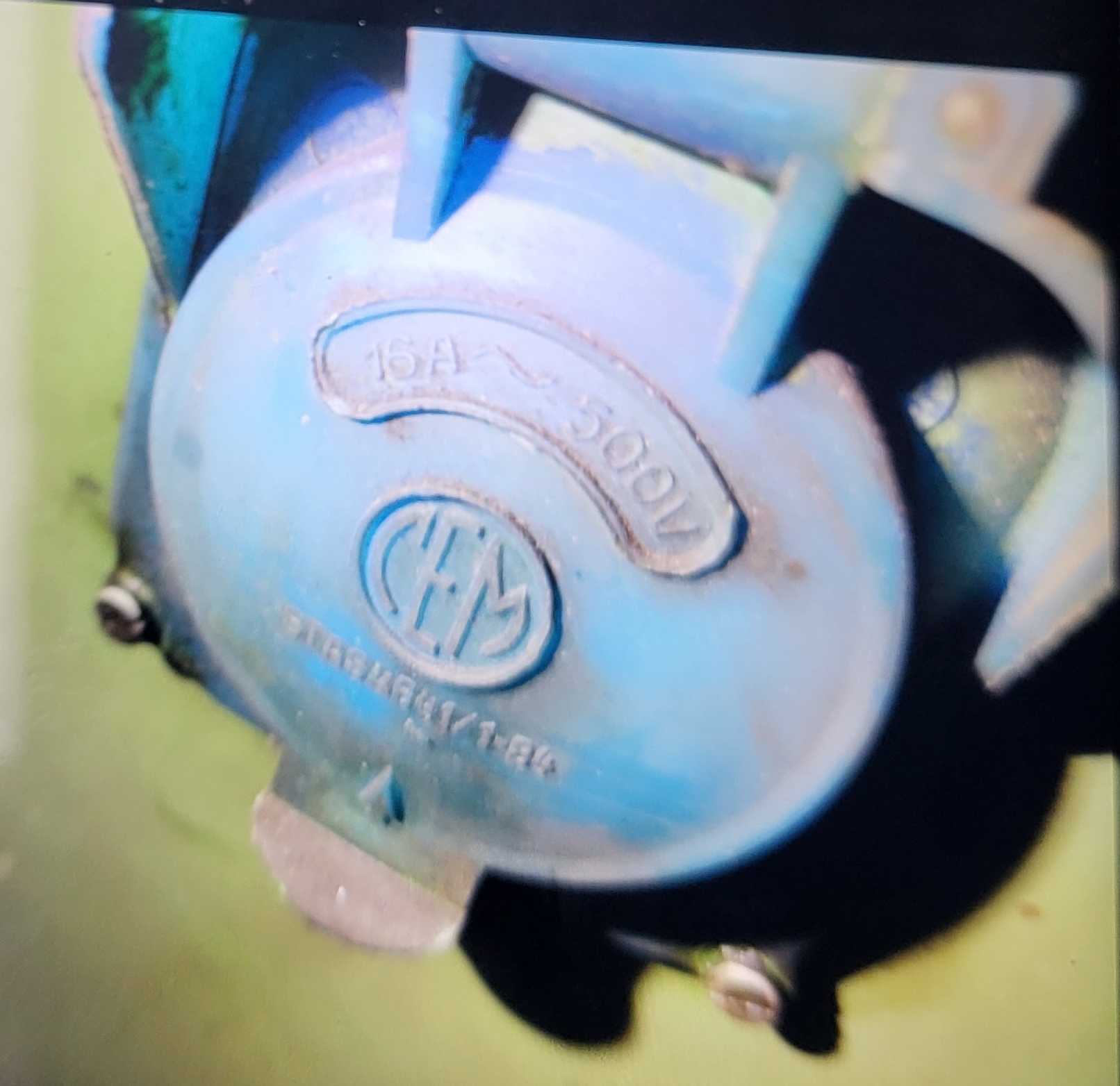

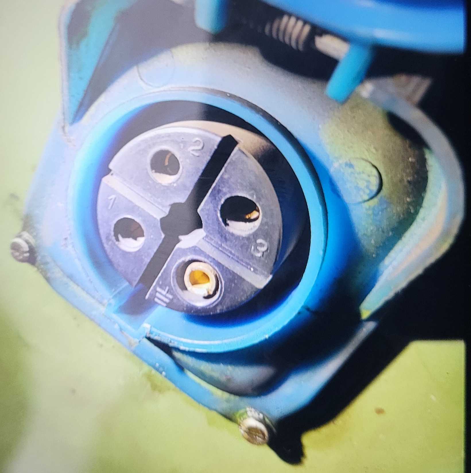

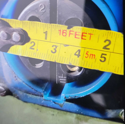

Nazdar všem.
Obrátil se na mě můj dvorní frézař s žádostí o nákup zástrčky pro motor rychloběžné hlavy rumunské frézky FUS22. Zástrčka je na zadní straně frézky. Neřešil jste to někdo?
Omlouvám se za kvalitu fotografií, jsou přefocené z mobilu.
Díky za nasměrování.
PF

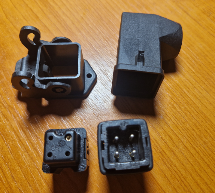

Nevím jestli by nemělo větší smysl to předělat na třeba něco od Hartinga než schánět originál
A pokud jde o cenu, harting není teda fakt levnej, tak třeba vybrat tady
https://www.elektrotechnika-shop.cz/pru ... -ctvercove

Předělej to na https://www.hadex.cz/d431b-konektor-a-z ... l-a-panel/ a čas co ušetříš sháněním, tak můžeš strávit třeba na rybách nebo v hospodě

No na výměnu jsem se ptal jako na první možnost - ale prý nee. Osobně bych tam dal standardní panelovou 4kolíkovou šedou zásuvku CEG1632 (1643).

petrfilipi píše: 17. 9. 2024, 11:32 No na výměnu jsem se ptal jako na první možnost - ale prý nee. Osobně bych tam dal standardní panelovou 4kolíkovou šedou zásuvku CEG1632 (1643).
Tak přesně to bych nepoužil, kvůli možné záměně
No půjde to případně vyrobit/vytisknout není to raketová věda a napasovat na standartní oušitku z vidlice... Ale nevím jestli někoho seženeš a zaplatíš :?

No pokud to máš jednofázové, ok, konektor je papírově na 230V, pak kecá
Pokud to máš třífázově, samo musí být na 400V, mezifázové napětí
Pokud máš konektor podle katalogového listu na 400V, nic nebrání jeho použití
Pokud je Delta na 3x230V zase je to ok, mezifázově je tam jen 230V

Přesně tak, obě možnosti nejsou dobré, proto se tam dávají nezáměnné
Dřív konstruktéři neměli moc výběr a dalo se co bylo k dispozici v soc. hospodářství, dneska si můžeme vybrat
