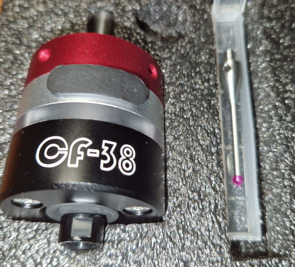

Koupil jsem sondu z Aliexpressu :
https://www.aliexpress.com/item/1005004 ... ry_from%3A
Pro slabší povahy doporučuji čtvrtý obrázek zhora // v odkazu // příliš nestudovat.
Objednával jsem ji 24 září a dneska přišla. První dojem po vybalení z krabičky hodně dobrý, určitě to budí dojem řemeslného zpracování.

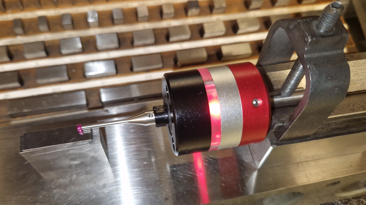

Abych předešel možným nepřesnostem mašiny kontroloval jsem ji v prizmatu pomocí johansonek.
Pootáčel jsem ji vždy o 60° abych vyloučil vliv změny tvrdosti na té vnitřní "trojnožce".
Na setinové johansonky naprosto přesná a tak jsem vytáhl tisícinové. Tam už to malinko "plavalo", ale je pravda že už by to chtělo jinou kázeň // rukavice třeba //. Každopádně +-0,002 to dá.
Zkusil jsem ji v mašině a po vycentrování se to zdá dost dobré na běžnou práci. Každopádně se mi s ní bude klidněji dělat nežli s hajdošem za 64k. :mrgreen:

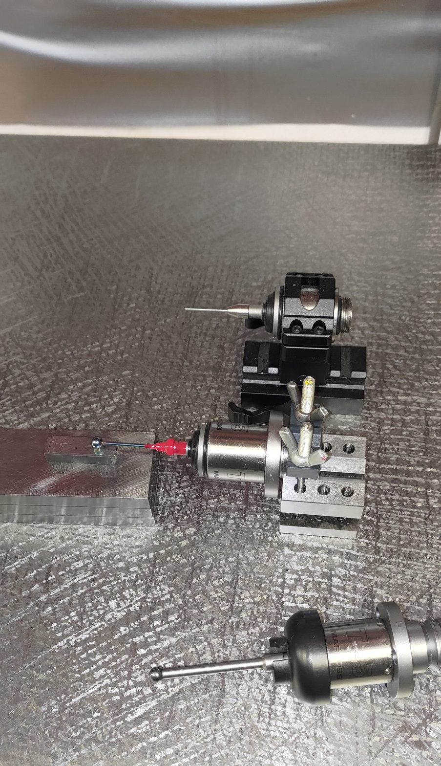

Pekny. Za tu cenu parada, to clovek asi prezije i tu baterku :D
S merenim jsi mi pripomnel jak jsem si stredil Marpossy. Ja je mel bez kompenzacniho nastavce kde by se da menit uhel a nektere (nakopnute) sondy proste rovne nejsou. Tak jsem si delal ruzna sva tykadla s moznosti nastaveni a steloval stred na setinu, niz jsem nepotreboval. Tech par mikronu CF38 za ty penize je fakt pecka. :idea:
