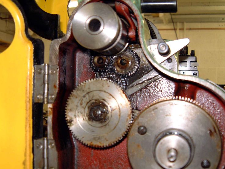

tebe nechýba iba ozubené kolo, ale celá lýra. Tu máš obrázok, ako to má vyzerať. Tú asi ľahko nezoženieš. Riešenie je dať si ju vyrobiť, alebo rovno zvážiť prerobenie posuvu na ELS (Electronic Lead Screw), je tu o tom na fóre vlákno.
