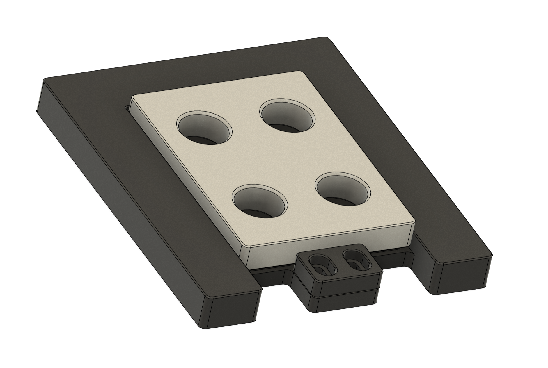

potřeboval bych poradit s návrhem a výrobou výsekové formy na fotografie.
Potřebuji vyseknout 12 karet formátu 63,5x88,9mm z materiálu velkého 152x203mm a silného cca 0,5mm. Budou tedy tři listy po 4 karty. Ty jsou tvořeny tak, že se slepí dvě vytištěné fotografie (termosubliační tisk) v pomocném rámečku, aby byly jakž takž přesné. Tri takové listy pak vložím do formy a vyseknu. Mohu to udělat pod lisem 20t nebo si koupím malou pákovou lisovačku 1,5t. Průběh je jenoduchý. Zvednu horní část (deka s 4 otvory na palce), vložím 3 fotografie do formy a přimáčknu horní části s nožem. Celek zasunu pod lis a prolisuji. Zvednu horní desku a vytlačím palcem vyseknuté karty (předpokládám, že samy nevypadnou). A mám hotovo.
Můj dotaz je tedy konstrukční. Něco jsem na rychlo zpizdil, ale nevím zda se to tak dělá. To bych si mohl klidně udělat sám z hliníku a otestovat. Pokud by to bylo fajn, tak bych to chtěl z nějaké nástrojové oceli a správně zakalit. To bych ale potřeboval momoct udělat.
Co si o tom myslíte? Bude to fungovat? Nebo je to třeba udělat jinak? Toho sekání nebude mnoho. Možná tak 1000x za rok.
Hotový výrobek tohoto typu jsem nikde nenašel. Rozměry jsou dané a nejde to udělat jinak.

Já mívám občas podobnou potřebu a dělám si na to střižník a střižnici z Tooloxu. Střižník je jen "kostka" (s nějakými drážkami pro upínky na horní desku lisu), střižnice obdobně, s dutinou o pár stovek větší (co nejmíň jak frézka dovolí, jen aby byla zaručená vůle). Jediná finta je tam vyvrtat díru do dna té dutiny a druhou z boku, výstřižek pak vyfouknu vzduchem. Papír nebo fólii tisíce kusů úplně v klidu, na stovku výstřižků klidně i hliník 7075 nebo co je po ruce. Lis home made šestitunový, stačí s rezervou. Asi budeš ještě potřebovat vymyslet nějaké vedení nebo kolíky nebo co na ten papír, jestli polohu materiálu nestačí nastavit od oka.

Myslíte, že to bude fungovat takto? Ten prvotní návrh je zbytečně složitý a myslím, že by to mohlo taky fungovat. Síla bude max těch 1,5mm celkem, takže nůž i ta drážka pro odpad bude 2mm. Vedení bude stačit tak jak je. Rozměr bude jen na konkrétní velikost papíru a ten je vždy 203x152mm.
Vytlačení fotek vzduchem, palcem nebo nějakým přípravkem je řešitelné. Není to na velkovýrobu ale záleží mi na kvalitě střihu. Přesnost bude dána víceméně vedením te formy a nože, který teď je na okraj 0,25mm a mezera nože je 0,1mm. Nevím zda ten nůže neudělat ještě těsnější. Zkusit raději měnší toleraci? Po druhé to s tou přesností neupnu abych to dodělal. A k vyzkoušení to hold musím dát z frézky pryč. Kdyby stačil 7075, bylo by to super, protože to bez problému obrobím a nemusím kalit.
Fotka je tvořená z nějaké vinylové podložky a pak je tam krycí lamino. Mezi fotkami bude 0,05mm oboustranná lepící folie 3M. Na skládání a lepení fotek budu mít další přípravek, takže by měl výsledný slepenec bez ožezu bezproblému vlézt do formy. Lepicí flie bude o kousek menší taže nehrozí aby se přněco nějak pžilepilo.

1, co použit způsob jakým se sekaji kuže. Dvě desky a mezi tím papír a formy ve stylu formiček na vykrajování lineckého cukroví, samozřejmě doplněné o vedení.
2, něco na způsob klešti na vysekaní fotek. Nevím jak se to jmenuje. Vysekaval mi tak kdysi fotky na občanku.
3, strižnice (spodni deska) by měla 4 otvory na karty a shora by byly 4 střižníky ve formatu karty.

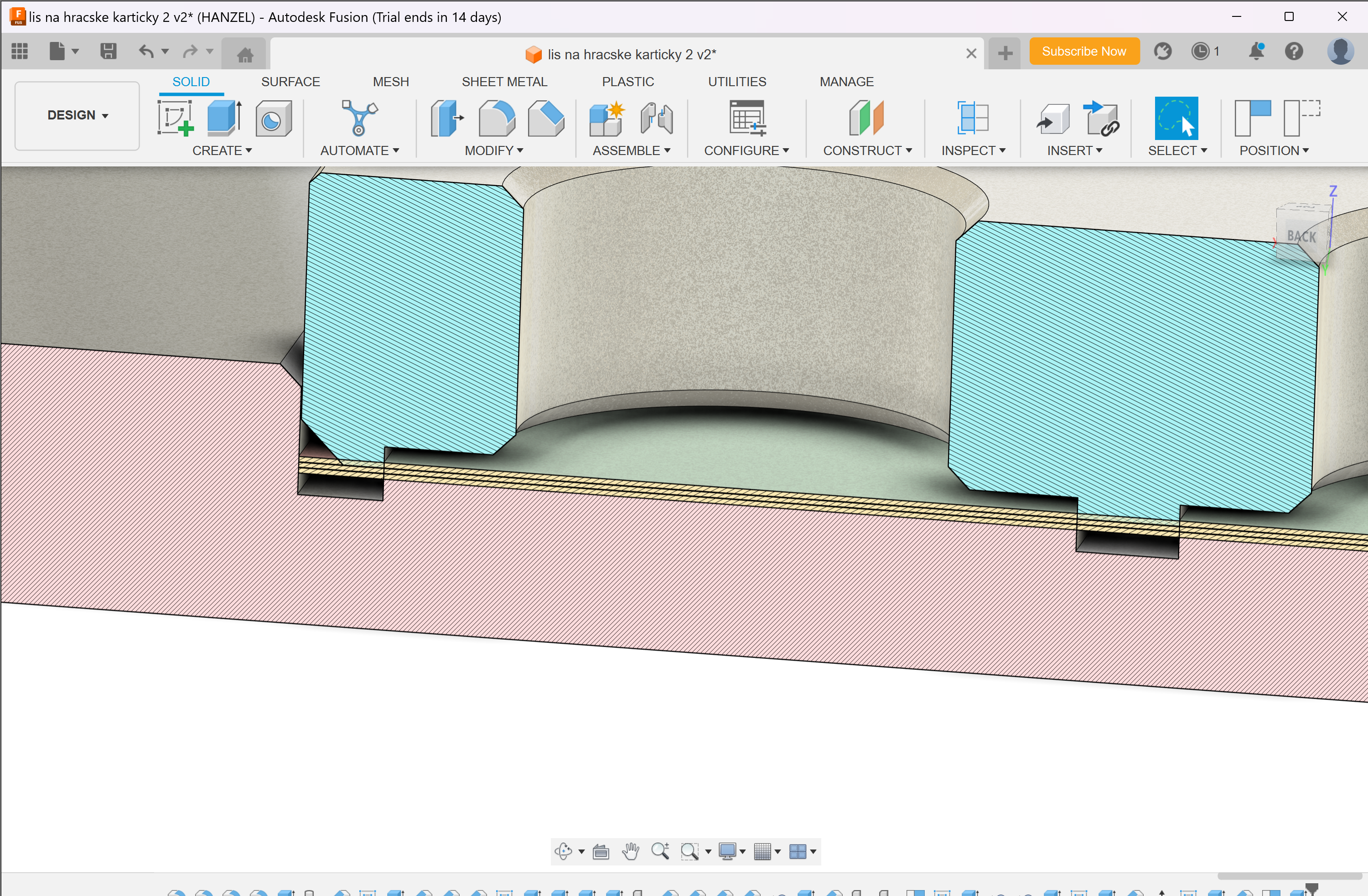

Kaleni je zbytečne. Zde bude podstatné udržovát ostré střížné hrany a vůli stříhu. Materiál by měl stačí co se použiva na nužky, možna 7075.
Druhý navrh je lepší. Lepší by bylo kdyby boční stěna mezi spodní deskou a horní byla šikma (úhel třeba 3-5°).
Spodní deska by šla udělát, že by byla rovna, bez kapsy. Dorazy by tvořilo 6 koliku (2 a2 po bocích, 2 na vzdalenější straně). Vedení by pak bylo pomocí vodích tyči na formy (se dají koupit, otázka cena, nebo z nějaké staré formy, případně udělát, zaleží na ceně a možnostech a přesnosti).

Díky za tip. No kartička by měla mít zaoblené rohy mezi 2-3mm. Můj návrh je inspirovaný právě těmi lisy na kůži. Přesně takový bych si koupil a já bych jen vložil ten můj přípravek pod ten lis a bylo by. Pak je druhá běc udělat samostaný přístroj včetně přesného vedení a pod, ale tp mi přéjde zatím moc složité. Navíc nevím jak moc to budu využívat. Přišlo mi, že takovou formu si udělám sám a pokud by se to rozjelo, tak bych si nechal udělat tu horní část z nějaké nástrojové oceli a zakalit.

Prvotní plán byl jednoduchá konstrukce viz obrázek. To umím vyreobit sám. Na odzkoušení to asi bude stačit. Předpokládám, že to pak potřebuji mít z nástrojové oceli a zakaené. Na začátek bych to ale zkusil z toho co mám, tedy 7075. Je to stále lepší než to dělat z S235.
Kdyby se našel někdo kdo mi to udělá a nebude chtít desettisíce, tak si to nechám vyrobit. Ale stejně mně to zajímá, jak to funguje.
Můžete prosím potvrdit nebo vyvrátit mé založení?

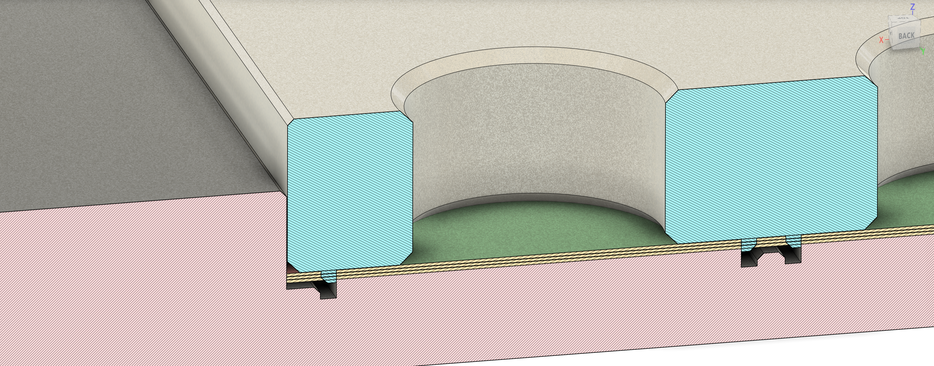

Výseknutý formát má být 63,5 x 89,9mm. Budou 4 takové vedle sebe aby se to vešlo na papír 152x203mm.
Nůž (okénko v roznici) bude 63,66 x 90,06mm a ten spodek (základna, dno...) bude 63,34 x 89,74mm. Je to 5% tloušťky (cca 1,65mm) sekaného materiálu.
Otázka je, zda by nebylo fajn to udělat sešikmené. Jenže to bych asi musel nejdříve mít přesné vedení a nespoléhat se jen na ten základní tvar základny, které přidrží tu horní část a lis to prolisuje vcelku.
Jenže to je pak úplně jiný stroj. Chtěl bych jen jednoduchou formičku, protože když to neklapně, bude mi to stejně k ničemu.

Máš to děsivě složité. Neuvažoval jsi udělat střižník na jeden výstřižek a zbytek dohnat nějakými dorazy? Na jednoduchém nástroji nic není, objednáš si dvě kostky z Tooloxu 44 a za hodinu můžeš stříhat. Tedy jestli máš lis s přesným vedením, ale to taky není problém vyrobit.
Souhlas s tím stříhat jenom jeden kvadrant. Zmenší se síly i náročnost.prochaska píše: ↑25. 11. 2024, 7:24 Máš to děsivě složité. Neuvažoval jsi udělat střižník na jeden výstřižek a zbytek dohnat nějakými dorazy? Na jednoduchém nástroji nic není, objednáš si dvě kostky z Tooloxu 44 a za hodinu můžeš stříhat. Tedy jestli máš lis s přesným vedením, ale to taky není problém vyrobit.
Matrice může být zahloubená a razník vedený přímo zahloubením v matrici.
Za hodinu to tedy nikdo neudělá.

Mám obyčejný lis bez vedení. Vycházel jsem ze založení, že si k tomu sednu, vysunu tu spodní desku (základnu, formu...), sumdam desku s nožem (raznuici) položím fotky které se opřou o ty tři stěny a ten malý kousek ze předu (štelovací doraz). Pak na to položím tu desku s nožem a celkem vsunu pod píst lisu. prolisuji na jedno ztlačení pumpy (manuální lis 20tun). Celkem vysunu, zvednu nůž, vytlačím 12 fotek pomocí těch dírek zeshora (palcem nebo nějakým přípravkem) a odstráním odstřižený materiál z formy. Celý proces opakuji.prochaska píše: ↑25. 11. 2024, 7:24 Máš to děsivě složité. Neuvažoval jsi udělat střižník na jeden výstřižek a zbytek dohnat nějakými dorazy? Na jednoduchém nástroji nic není, objednáš si dvě kostky z Tooloxu 44 a za hodinu můžeš stříhat. Tedy jestli máš lis s přesným vedením, ale to taky není problém vyrobit.
Kdybych tam musel udělat nějaké to vedení a pružiny a dorazy a tak dále, tak to by byl složutá stroj. Tak je to obdova toho, jak se dělají výseky na kůži a pod. Jen oni neřeší ani základní vedení a místo desky z hliníku mají MDFku a do ní na tlučené pásky vyrobené na CNC ohýbačce:(
Snažil jsem se to vmyslet tak, abych to mohl udělatsám z toho co mám doma. jelikož 7075 bude na nůž měká, tak pokud to bude fungovat, tak bych to nahradil deskou s nožem z nástrojové oceli a pěkně zakalený. Tím pádem bych asi i ty opěrn plošky, které drží fotku ve formě udělaz tohož materiálu. Ale nechtěl bych řešit nic složitějšího než tohle.
Nějaké opěrné boby musím mít, protože potřebuji opakovatelnost. Takže běžné lisy pro ševce a křejčí mi nepomůže.
Otázka je zda se snažit o šikmý střih a nebo celoplošný. Mělo by o snad jít rovnoměrně. Píst bude tlačit do stejního bodu ve střed nožové desky, tak snad to pojede rovnoměně.
Níkdy jsem nic takového neřešil a vlasntě ani neviděl naživo jen na videu. Proto prosím o radu ale zárověň bych se chtěl držet tohoto řešení. Prostě vyladit to co je.
Díky

Asi bych udělal vyšší boky na té základně, ať ta deska s nožem (raznice) má větší vedení, ale jinak bych to asi tak nechal. Koukal jsem na ten Toolox, ale nenašel jsem nikde konkrétní velikost, jen poptávky, takže je pro mně snadnější koupit desku 150x500mm desku tl. 8mm od Janků z nějaké te 19ky a tu si dovedu obrobit sám, jen to něchat dobře zakalit a to bych namontoval na tu desku s nožem. Asi to tak udělám. Nejspíš to nemá smysl ani z té 7075kdy zkoušet dělat. Idkyž...
