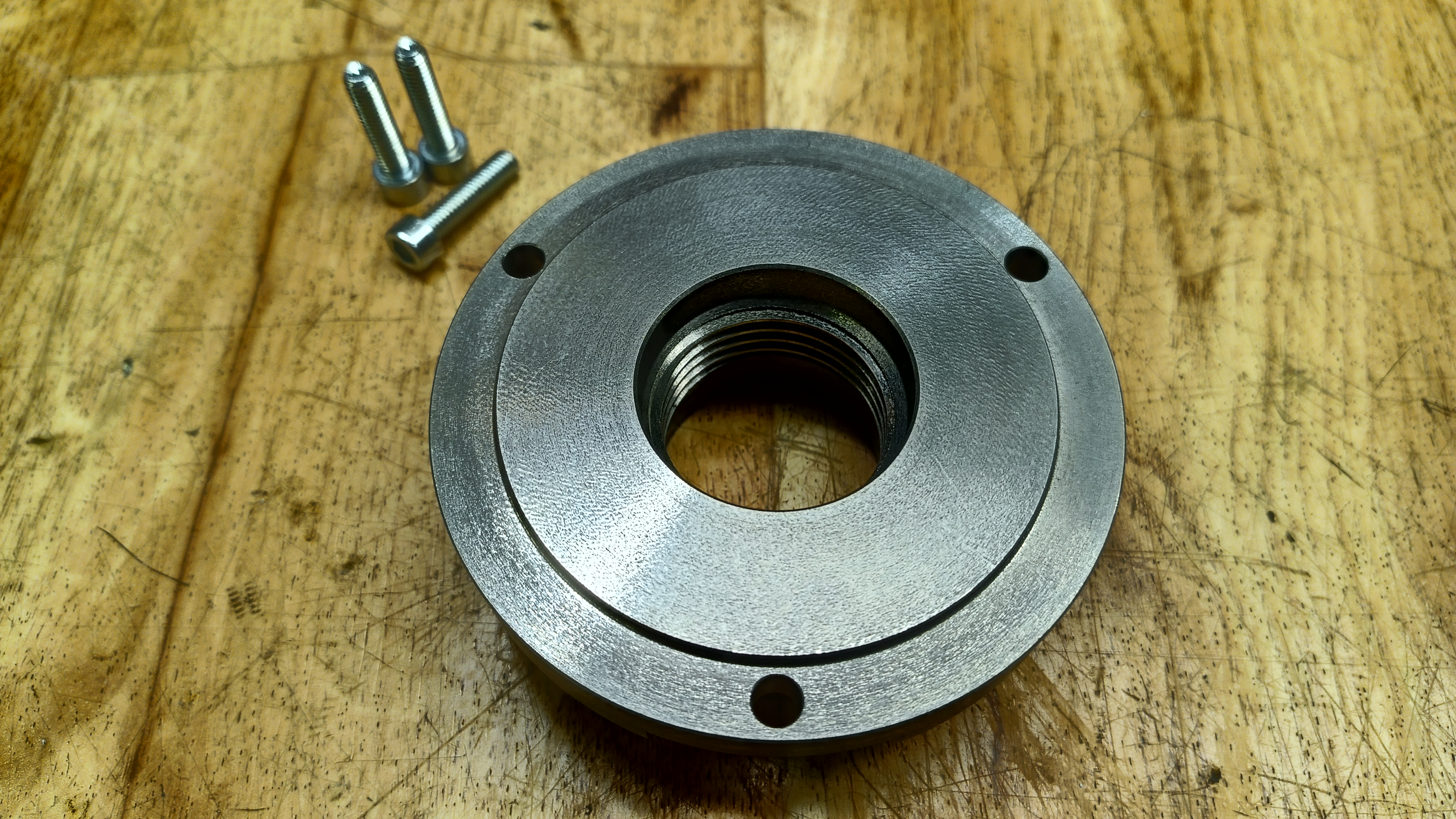

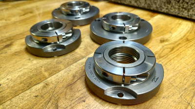

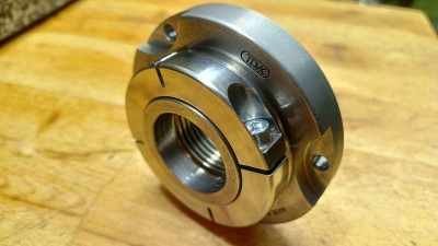

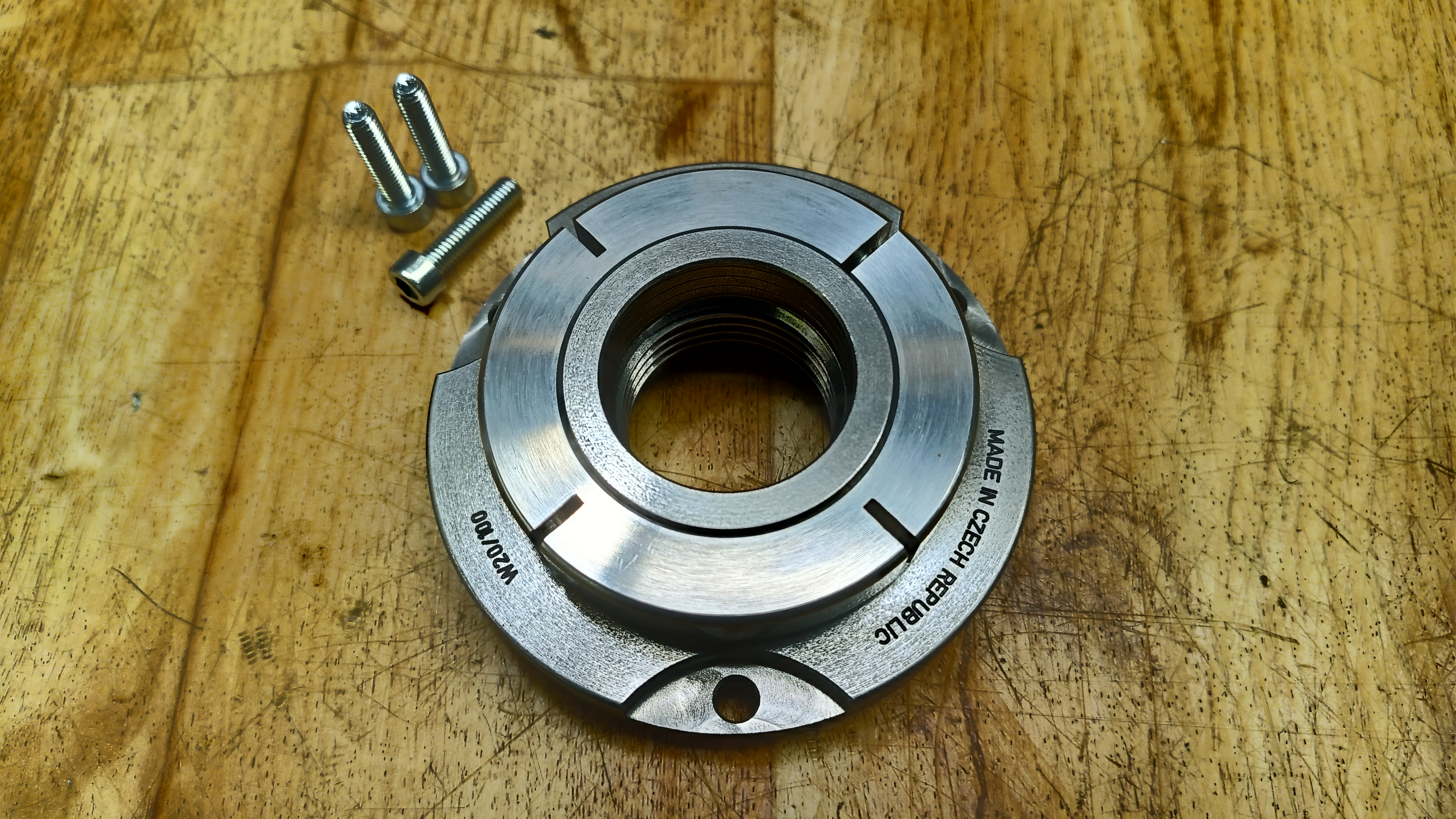

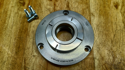

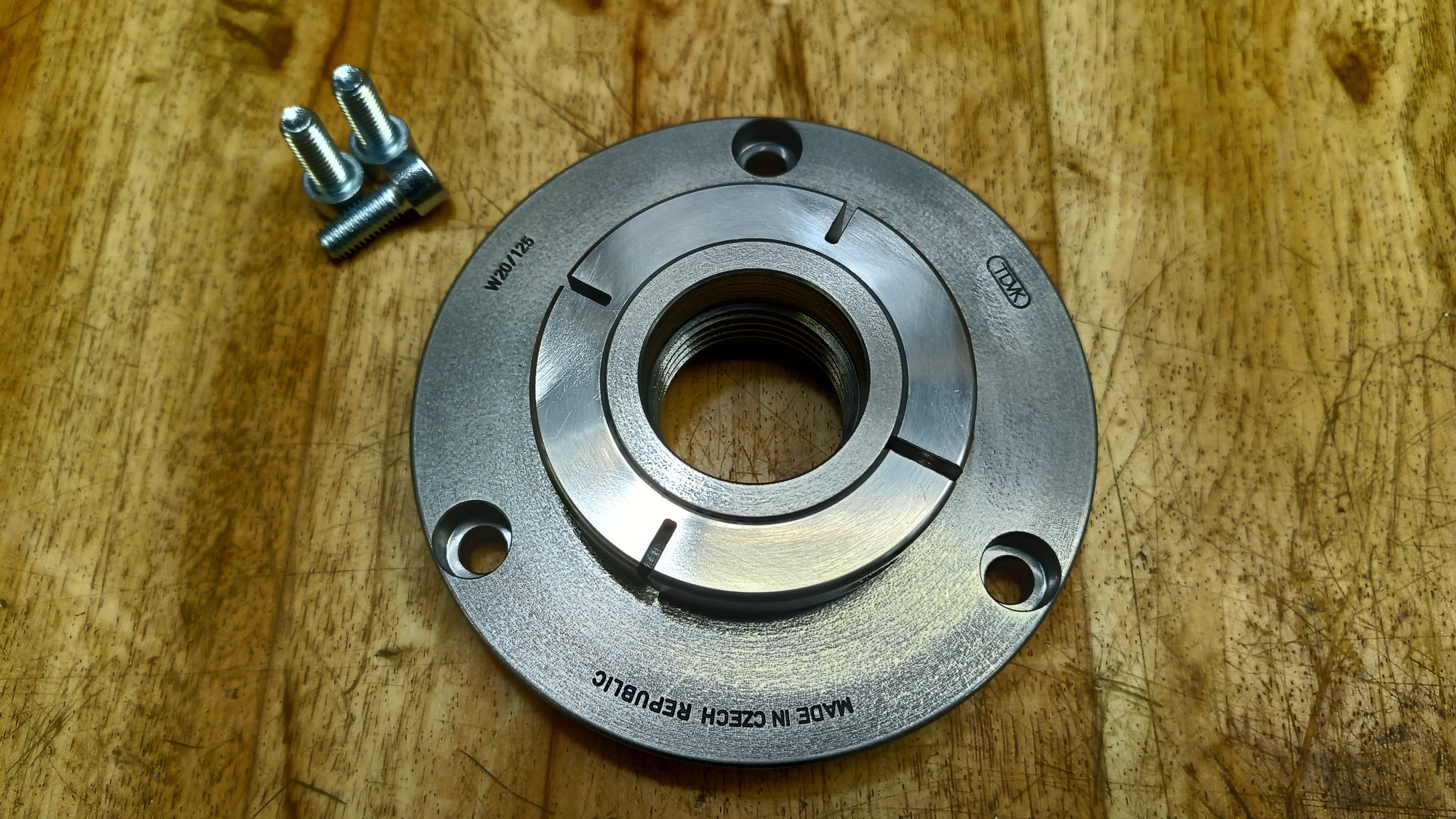

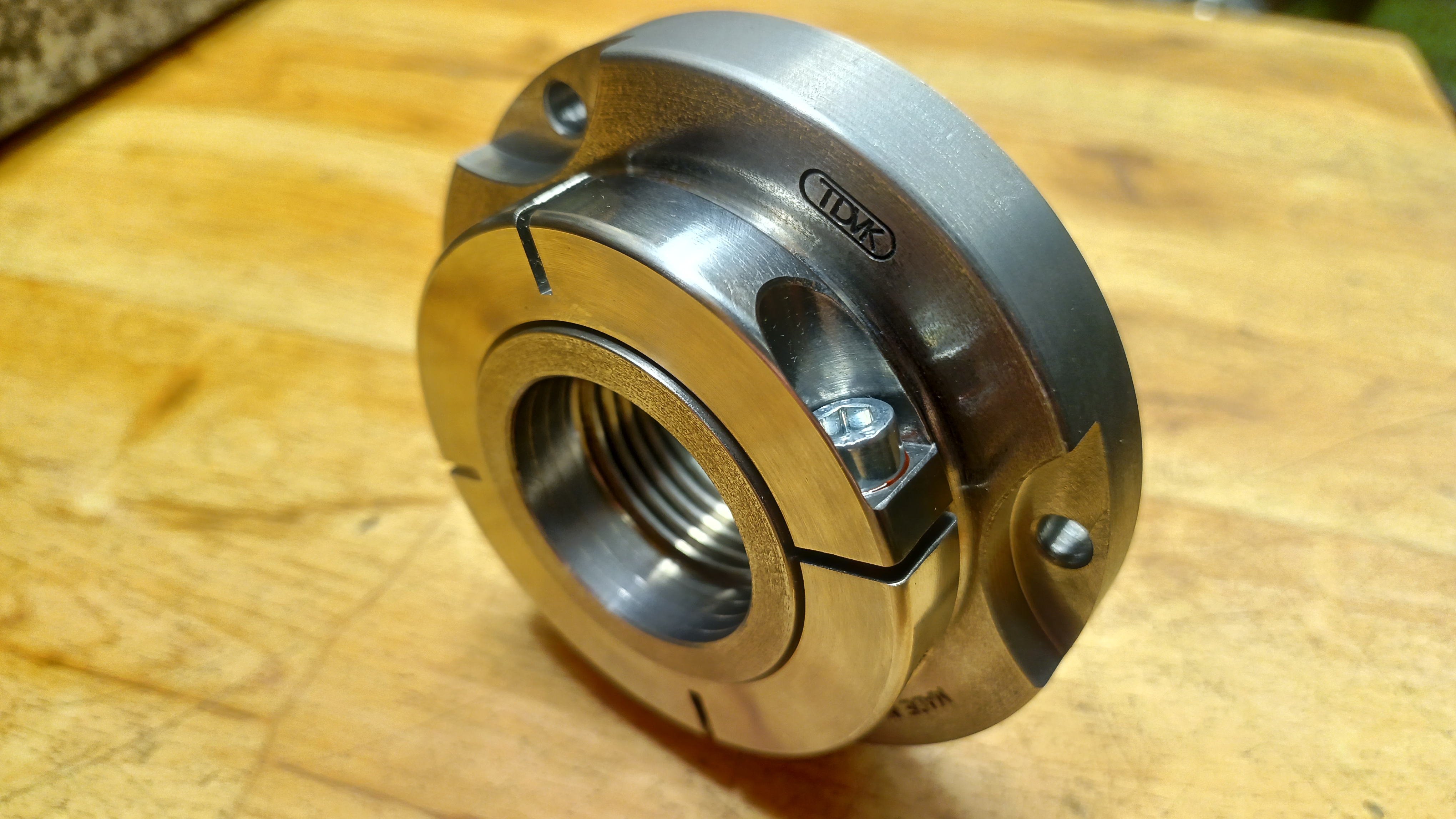

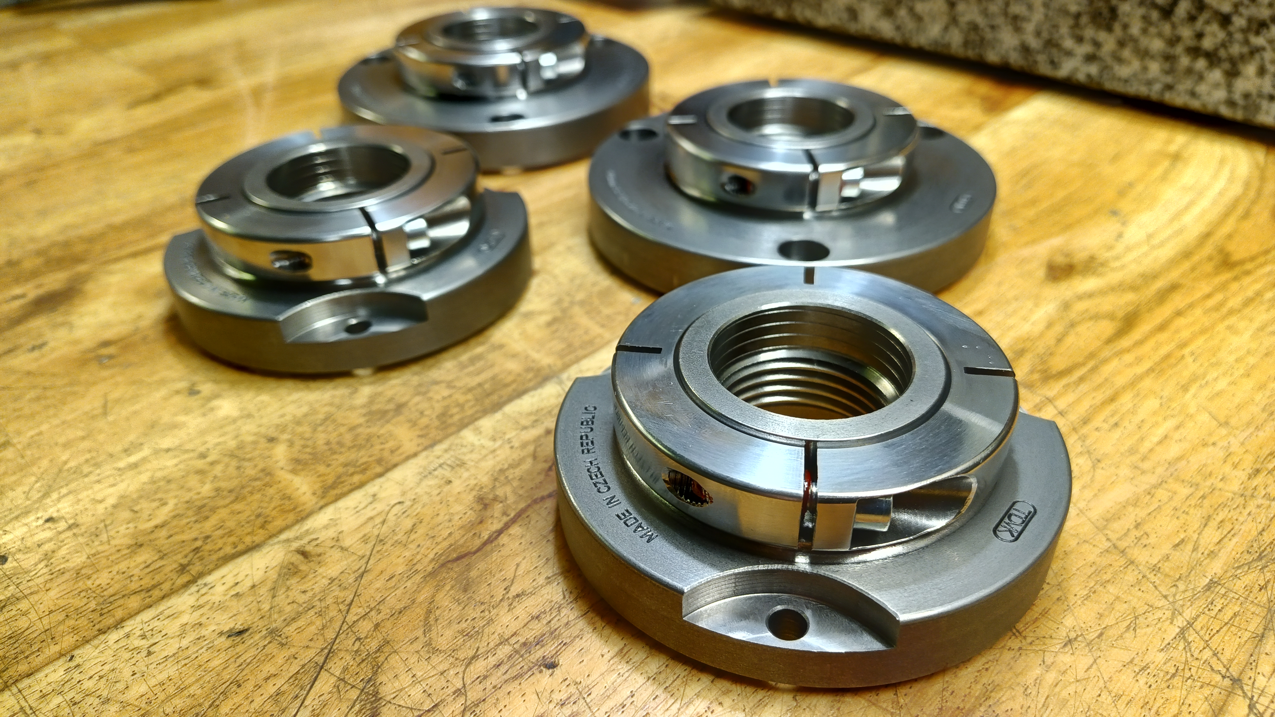

Ahoj, prodám příruby pro vřeteno W20 pro univerzálky TOS 100 a TOS 125. Díry svrtané nahotovo, velký průměr a osazení univerzálky s přídavkem 0.5mm na došlichtování na konkrétním stroji. Materiál šedá litina EN-GJL-250.
Pro TOS100: 2600,-
Pro TOS125: 2700,-
Ceny včetně poštovného zásilkovnou na dobírku. Od každého rozměru mám více kusů, dělal jsem jich pár na zakázku a kvůli objednávce materiálu jsem jich udělal víc.

Mám od Toma příruby na svoje SMko a jsou luxusní, sedí parádně :!:

Vypadají opravdu dobře. Děláš i jiné? Sháním příruby na krátký kužel, DIN 55027, vel. 5

Co je na té přírubě za závit?

Charon: děkuju za pochvalu, to jsem rád. :wink:
Aris: dělám pouze velikost 3, tu mám na Kartu a je i na SM16 nebo např. na děličce DU200, má to i spousta jiných strojů. Teď jsem dělal atypy na soustruh Emco a nějakého malého číňana, ale vždy s kuželem D3. Jiné velikosti nedělám, protože je nemám na čem obrobit, nemám protikus ani měřidlo - nemám stroj s tímto vřetenem.
Zdeněk: je tam závit M37.6x3

Asi budem za blbca, ale nemala by byť narezaná tá dosadacia plocha pod tým sťahovacím krúžkom?
Inak krásne.

Nemusi, už se tu to probiralo, staci to takhle a funguje to

Železo je tvárné a litina taky. :) Při vůli příruby na vřeteni do 0.01, která tam je, to ten kroužek úplně vpohodě stáhne, ani se nemusí moc rvát.
