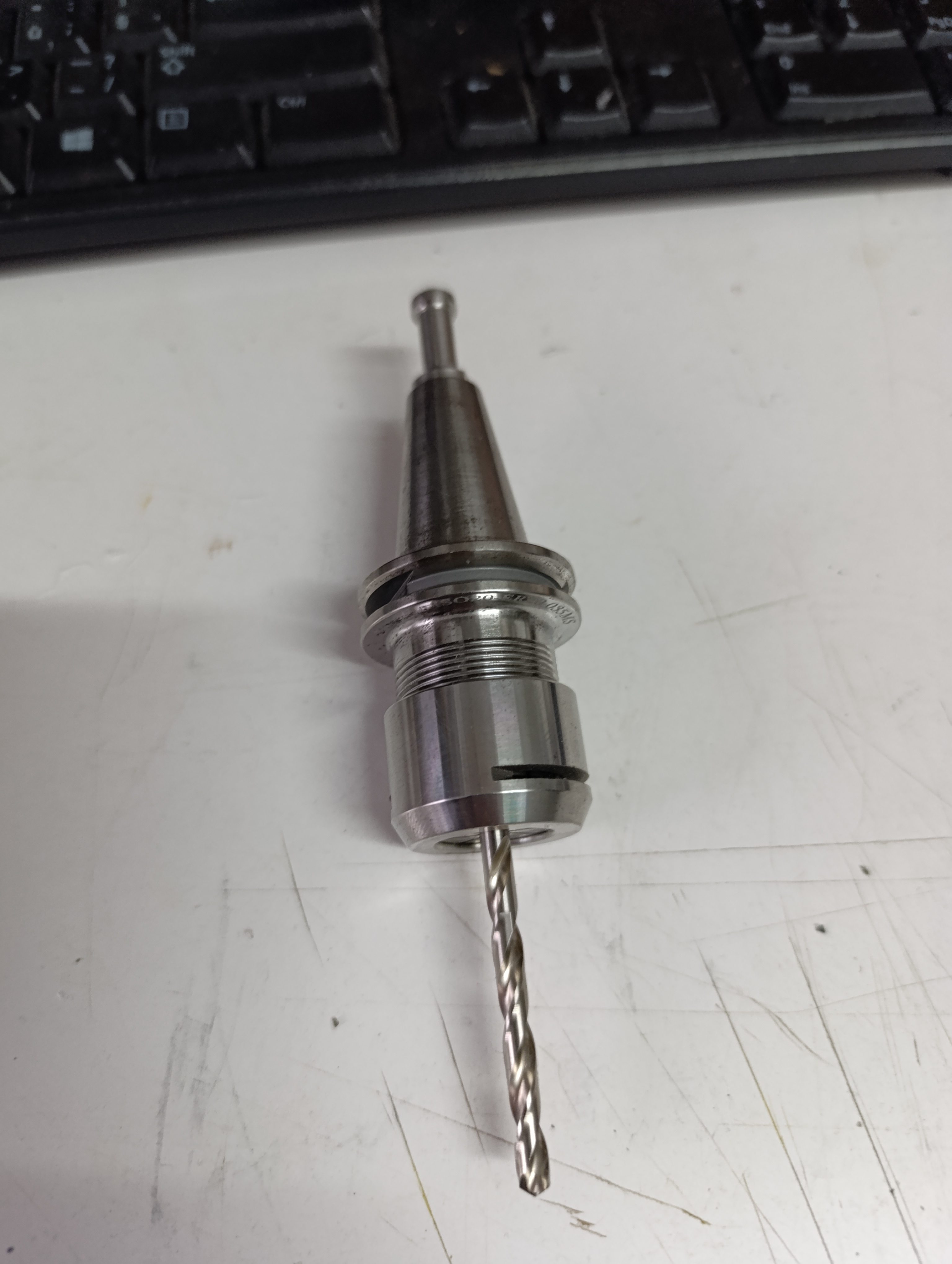

Nemáte někdo náhodou upínací čepy pro SK 20 do vřeten ISEL, případně i upínače na ER kleštiny?
Začal jsem dávat dohromady co jsem koupil a po čištění v ultrazvuku jsem 7 čepů zlomil v ruce. Absolutně nechápu.
IQ156
Castiel
Příspěvky: 113
Registrován: 5. 9. 2014, 6:50
Bydliště: Slovensko
5. 12. 2024, 8:16
Riesil som rovnaky problem s nedostatkom upinacov, ked som od teba kupil vreteno.
Upinace som objednaval z aliexpressu, ISO 20, a capy mi tam pasuju tieto https://www.usovo.de/en/p/tightening-bo ... ptimum-wzw
Aj ked su tie vtahovacie capy asi len z nerezu, tak to funguje dobre, nemam s tym problem.

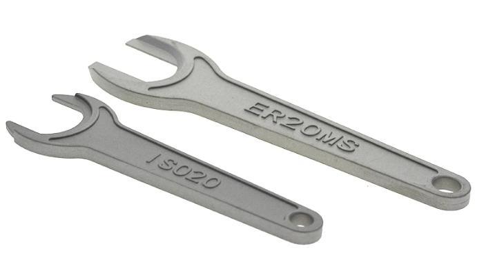

martasg1
Příspěvky: 2231
11. 12. 2024, 8:38
skromný dotaz: proč je ta matice rozříznutá?
CNC obrábění :shock:
lubos
Příspěvky: 5105
Registrován: 2. 5. 2007, 3:47
11. 12. 2024, 9:50
Zkus se zamyslet, sice tyhle matice neznám ale podle toho že ta není ploška na klíč bych tipoval že je to místo pro speciální klíč na utažení.
IQ156
Modros
Příspěvky: 2072
11. 12. 2024, 10:17
Příspěvky: 3519
12. 12. 2024, 7:08
martasg1 píše: 11. 12. 2024, 8:38 skromný dotaz: proč je ta matice rozříznutá?
Ty drážky jsou "plošky" pro klíč a zároveň se ten klíč zasune do drážky v ER kleštině a při povolování jí vytáhne z kuželové dutiny upínače.
Nahrazuje tak takový ten "měsíček" co je v běžné matici, který ale způsobuje nevyváženost.
U těhto upínačú se předpokládají vyšší otáčky a nároky na vyváženost jsou tedy také vysoké.
Nedávno to tu řešil Pipík. Je zřejmé že forum čteš nedbale ! :mrgreen:
