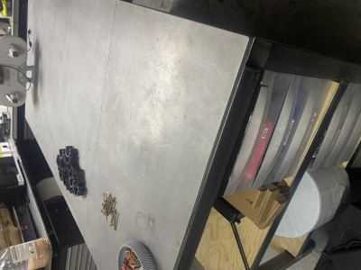

Pořídil jsem si starší ponk a chci vyměnit starou poničenou desku za novou. Na ní půjde 2-3mm plechová tabule. Velikost desky 1630x740mm a ve třetinách bude podepřená (cca po 55cm). Tak a teď mi jde o to, aby se deska časem nekroutila a nepropadala. Dřevo použít nechci jednak kvůli ceně a pak protože se časem kroutí. Napadlo mě použít 32mm dřevotřískovou desku, ale prodavač mi doporučuje spíš MDF. Kámoš mi zase tvrdí že to je blbost že MDF je měkčí a bude se propadat.
Máte někdo MDF nebo DTD na pracovním stole? Co je lepší? Nebo slepit dvě OSBčka?
Díky

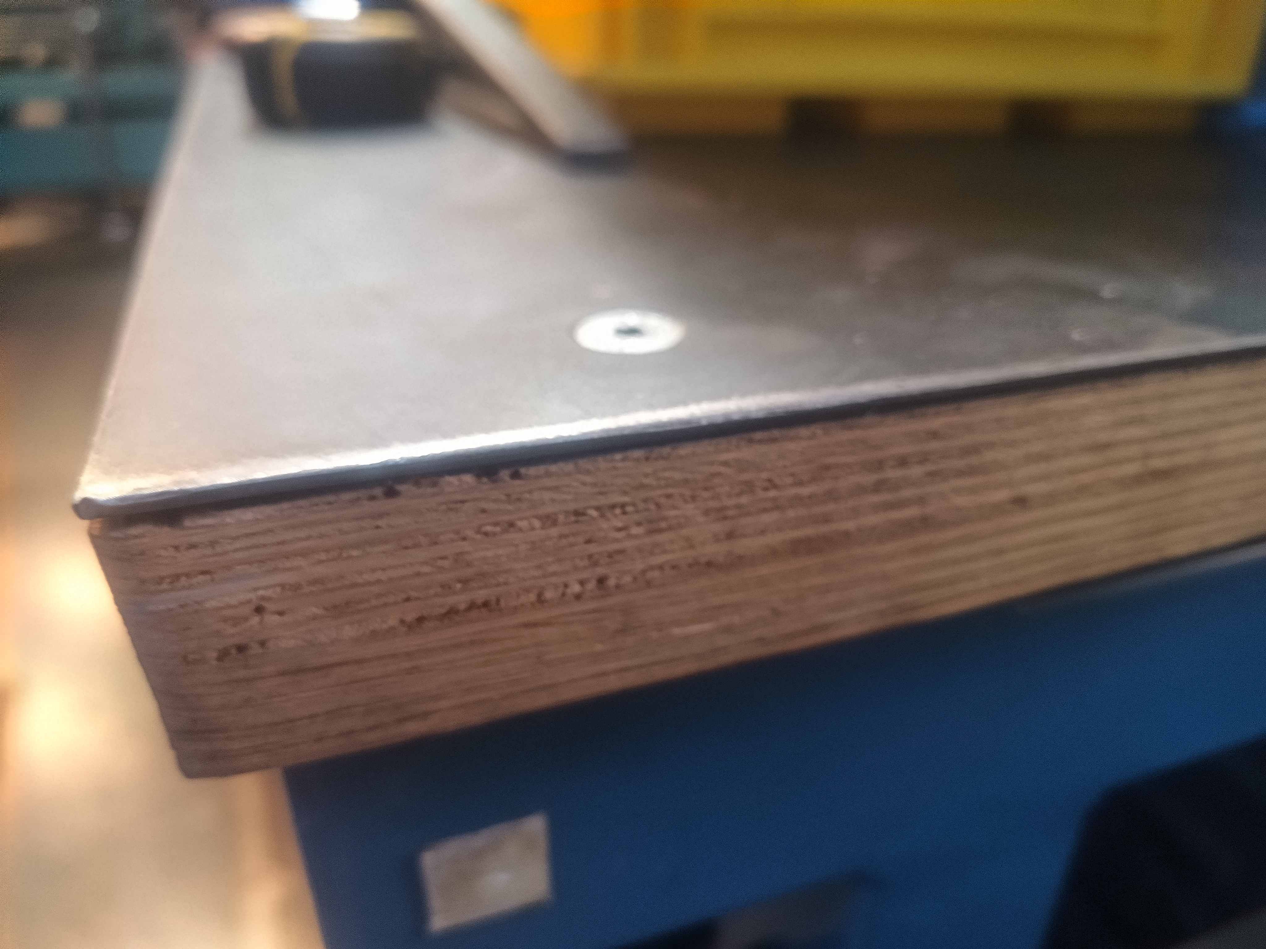

My máme ponk z preglejky a 3mm plech. Vrchná doska v celku, spodok po obvode a ešte na prieč podlepené a prišroubované dvojito.
Drží dobre.

Mám 30mm drevotriesku (lebo bola po ruke) a na tom čiernu 2ku plech. Raz za čas to ofŕkam WDčkom a vyutieram, žiaden problém s koróziou.
Ale nebudúce to bude tvrdé drevo - masív.

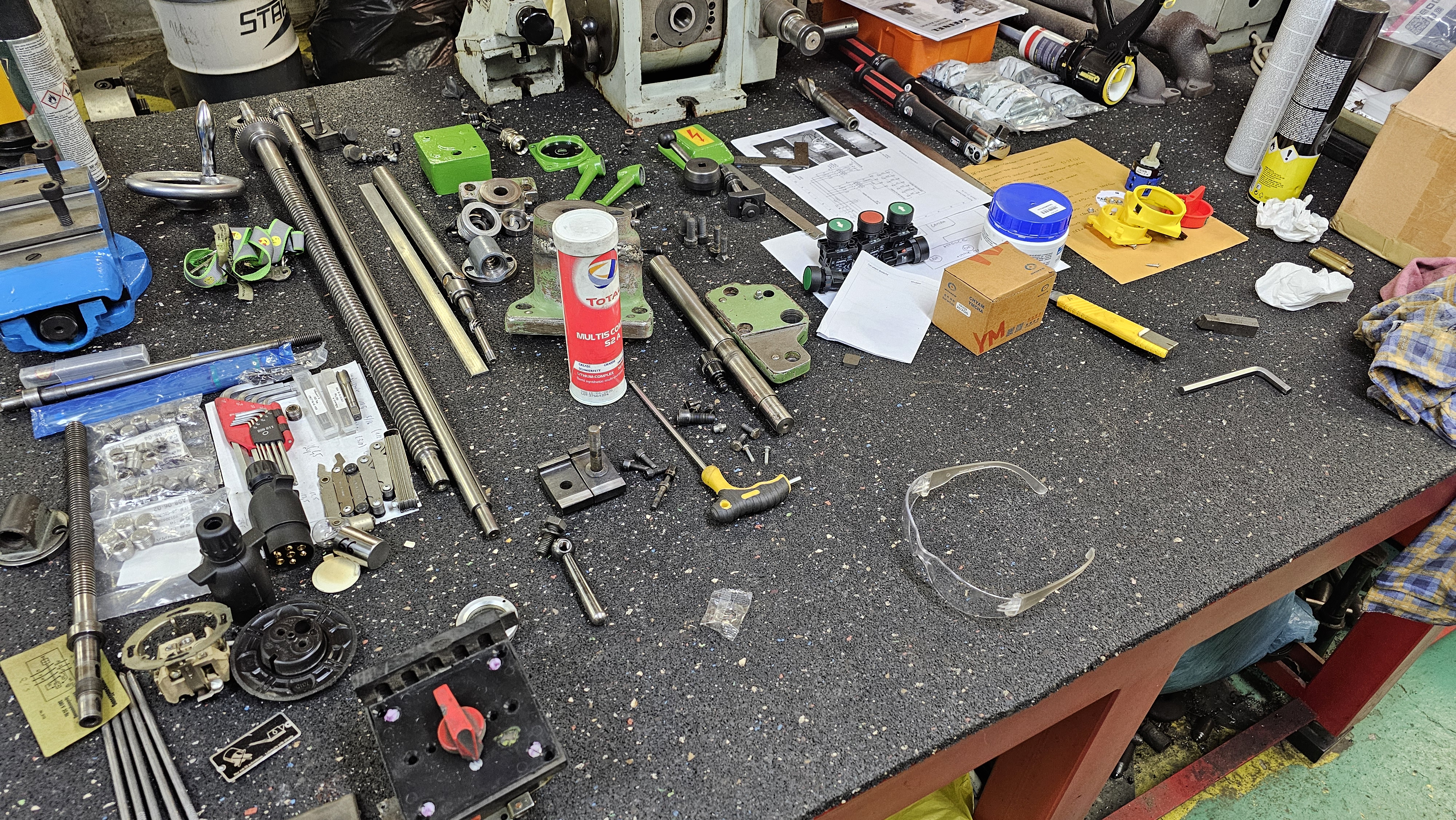

Na jednom mám 3mm plech, je pořád mastnej, dá se utřít hadrem a je čistej. Na druhým u mašin mám regranulát. Jediný co to nechce, tak do toho lít benzín a nějak extra moc oleje a samozřejmě svařovat. Pak mám ještě malej pojizdnej kde na drevěnejch prknech je tvrdá guma, tu nějaká chemie vůbec nezajímá.
Takže záleží co se tam bude dít.
