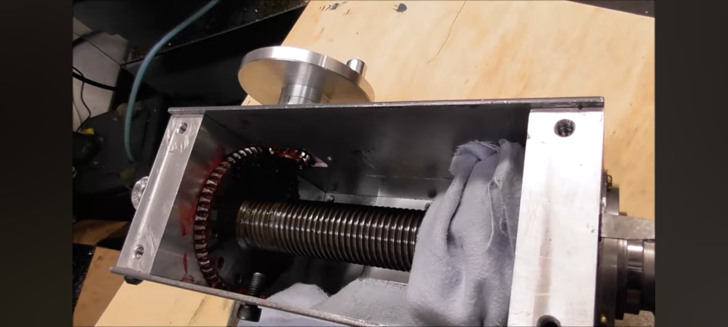

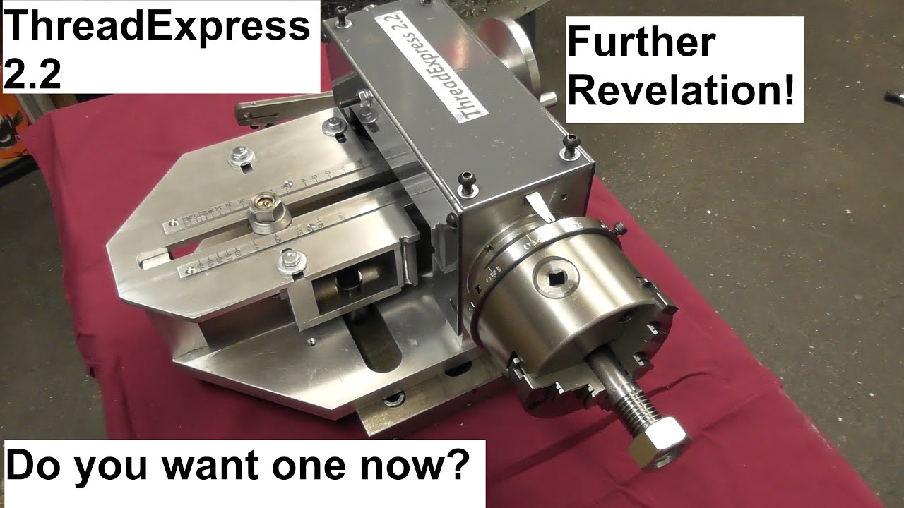

Ahojte,
pri potulkách YT som narazil na zaujímavý prípravok k frézke. "Vynálezca" ho volá ThreadExpress, natočil o ňom asi 10 videí plných v podstate rovnakých kecov, ale ale ohľadom toho ako má vyriešenú zmenu stúpania je tajomný ako hrad v karpatoch. Máte nejaké nápady, čo je vo vnútri záhadnej šedej skrinky?
video

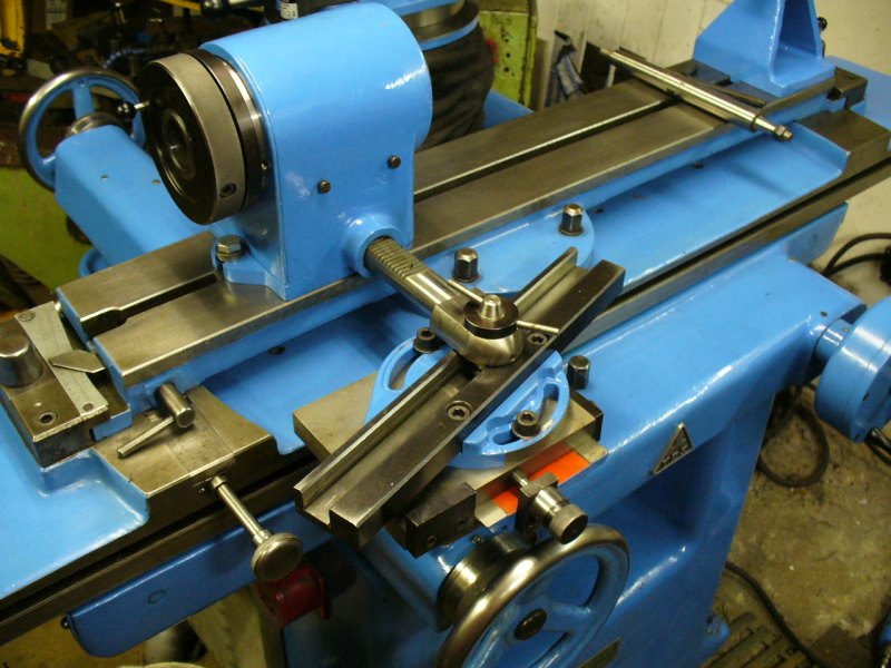

Delava se to tak ze od vretena te univ. Mas ozubeny hreben ktery ti to prevadi na linearni pohyb. Ten privedes na kamen ktery ti jezdi v pravitku ktere ma nastavitelny uhel. Kdyz je pravitko presne kolme k ose rotace vretena univ. Tak to ma nulove stoupani. Zmenou uhlu delas libovolne plynule nastavitelne stoupani.

Ma tam matici kterou povolis a pak presouvas takovy jezdec po stupnici na ktere je stoupani. Takze v tom urcite nebudou vymenna kola.

robokop píše: 14. 12. 2024, 3:29 ...Zmenou uhlu delas libovolne plynule nastavitelne stoupani.
Myslíš taký princíp ako je v prístroji na brúsenie šróbovíc k BN102?
Příspěvky: 3818
14. 12. 2024, 11:31
Našiel som náhľad dnu. S handrou 🤣

Koukam ze ani jedno.
V tom pripade nejaka matice na tom sroubu a prepakovani na ten kamen kterym se steluje stoupani?
Příspěvky: 3646
15. 12. 2024, 12:54
zverodoktor píše: 14. 12. 2024, 10:30
Koukal jsem na přípravek k Deckel a je to v principu to samé co jsi dal na tu fotku - k BN 102.
Tím ale neuděláš závit - odhadl bych šroubovici max do 45°.
Jak píše Robocop - přepákování z matice na šroubu - nějak mi vychází, že stoupání by nebylo konstantní.

Nejak tak to bude. Maximálny rozsah je podľa opisu 2", posuvová skrutka je však násobne dlhšia. Naviac zodpovedalo by to tomu, že rozsah kedy je chyba nelinearity pre závit ešte akceptovateľná, je obmedzený.

zde ukazuje/měří přesnost https://www.youtube.com/watch?v=fzxg2sp-1UI
možná podobný princip - zde jako korekce posuvu na soustruhu
https://www.youtube.com/watch?v=3wULa5aTPd0&t=27s

taky myslim ze by musel byt udelany kompletni paralelogram, ale treba to na kratkem zdvihu neresi

Tady to pán asi staví (koukal jsem jen zběžně), podklady má přímo od vynálezce:

Áno, sledujem ho. Ale už dakde v komentároch spomenul, že koľko ukáže z pákového mechanizmu bude záležať na zvolení "vynálezcu". Tak možno sa nedočkáme ani uňho.

Jak prosté (co se principu týče), Watsone :)
Příspěvky: 23392
11. 1. 2025, 10:48
takze ta posledni varianta jak jsme se o ni bavili
