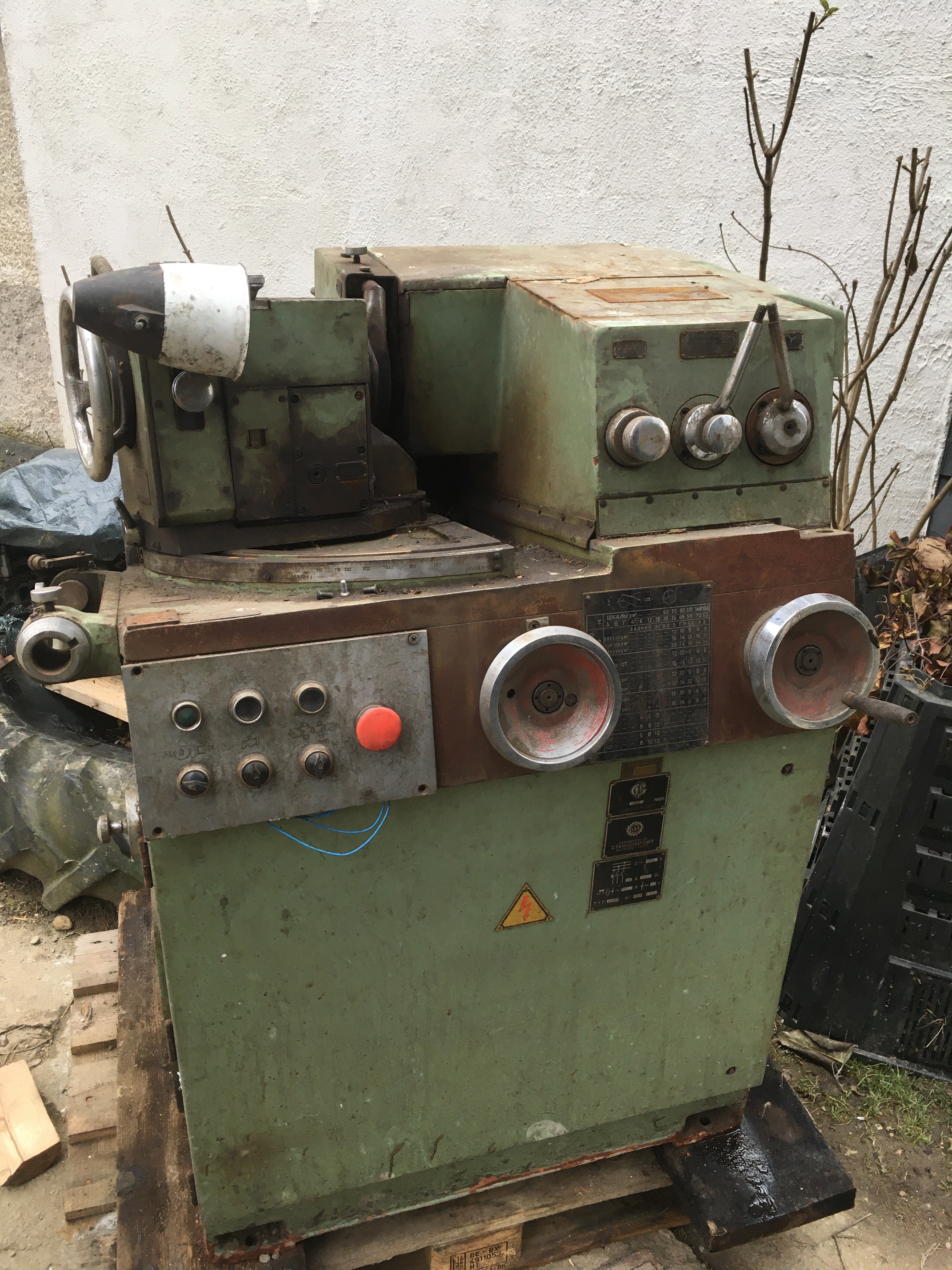

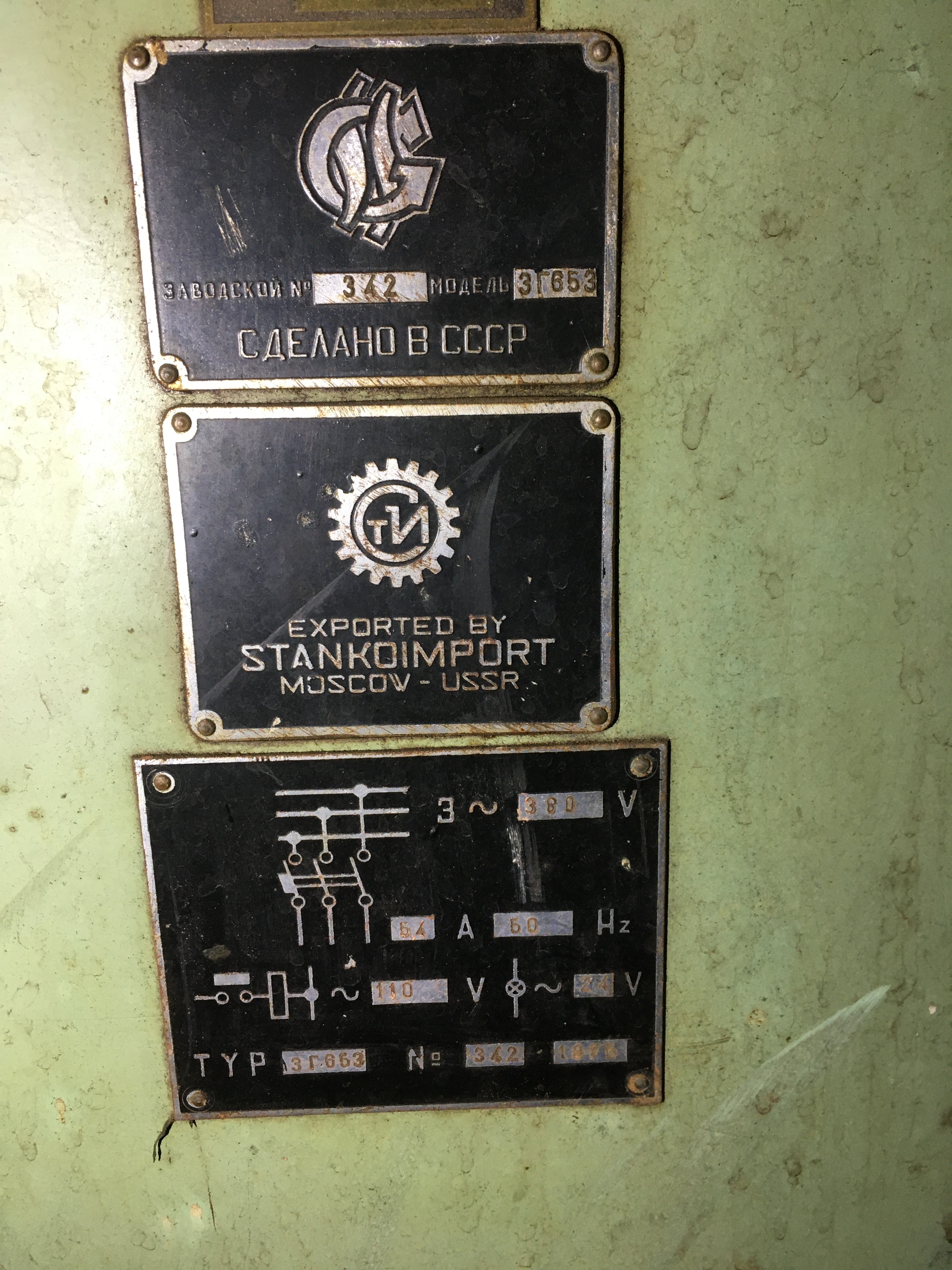

Ahojte , mate niekto skusenost s takouto bruskou na vrtáky? Stroj som kupil popri iných s trojoch (vrtačka, píla,) no neviem či sa oplatí skúšat oživit. Stál asi 10-15r (udajne na nom bolo robene minimalne).Je rozbeh a udržiavanie takejto mašiny rentabilné alebo ju dat do šrotu? Na internete som o nej nenašiel nič, možno len neviem vyhladat spravny typ. Dakujem

Tý brusce nic nebude. Ve šrotu u nás dávají 4,50 za litinu. Odhaduju to tak na 500-600kg. Od Stanika v tom návodu to určitě bude. Rozhodně se ji někdo rád ujme.

Mám tu větší 3659 /myslim/ do 70 nebo 80 mm. Otevřel jsem vřeteník a jak nový. Ležela v Nepomuku 20 let ve stodole... jen stykace a celkově Elektro, ale to stejně většinou vyškubu.

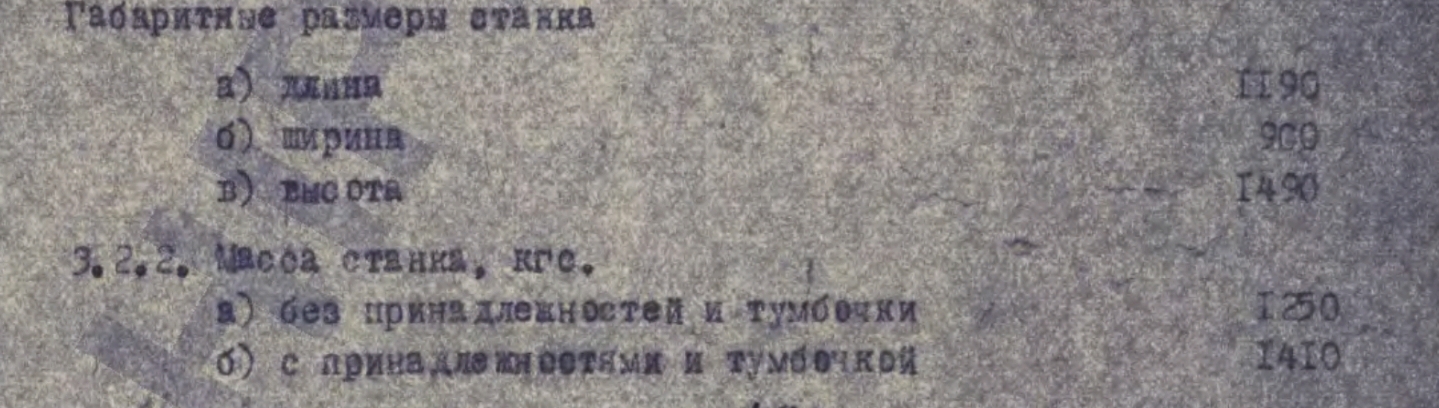

No k návodom som sa nedostal, ale nasiel som 2 pl inzeráty a v jednom píšu váhu 1250kg a v druhom 1510kg. To len k tej váhe. vykladali sme naraz viacej strojov a myslím že tá brúska bola jedna s tých tazsích. Takze verím tomu ze to bude min tých 1250.

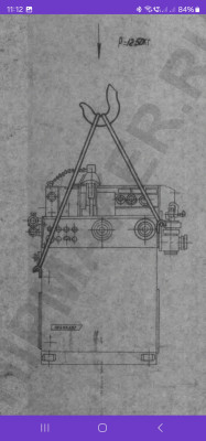

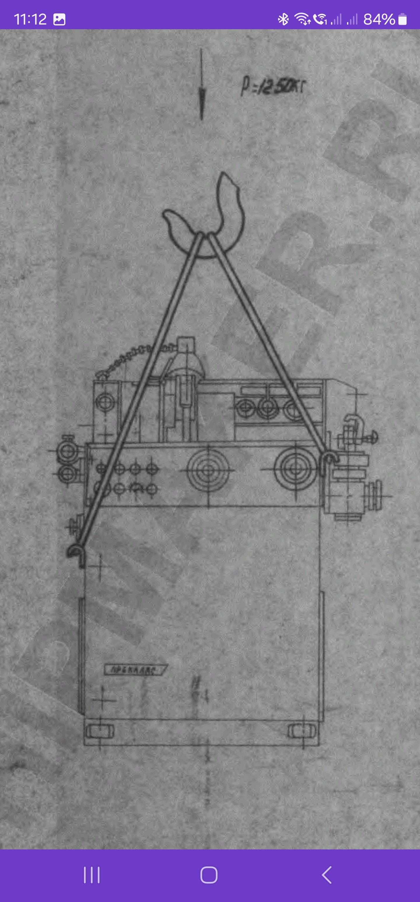

Tak to je teda pěknej kus litiny na to že je to takovej prcek. Manuál jsem stáhl, ale je to dost mizerná kopie, zkusím to sem nahrát. Vytáhl jsem sem rozměry a hmotnosti

Tak DJVU mi sem nejde, tak ještě vázání
