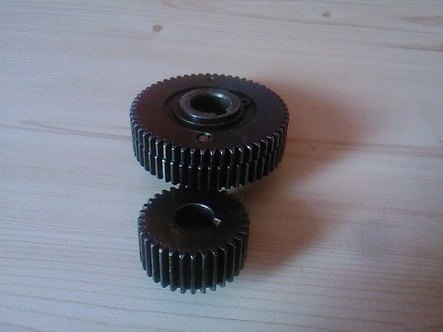

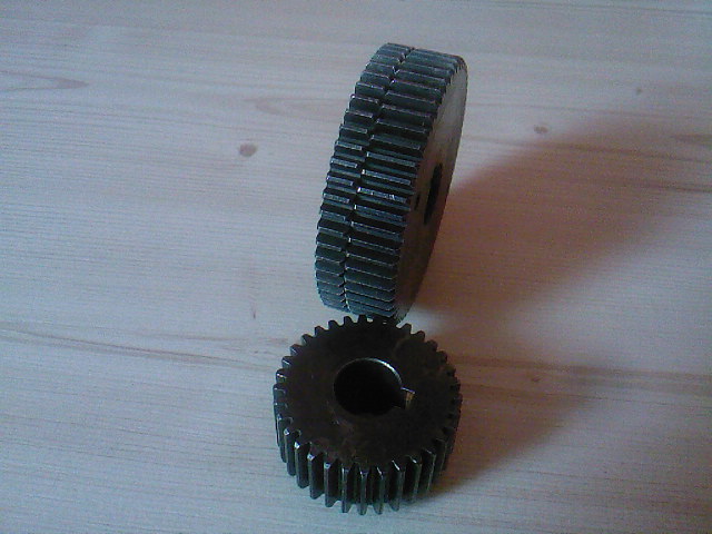

potřeboval bych zrychlit posuvy XY s motory které mám osazeny na své fréze dosahuji spolehlivě rychlosti 1500mm/min při stoupání šroubu 4mm, a v některých případech bych využil tak cca2500 ? motory májí 2,7Nm myslím že mají slušnou rezervu, a co se výkonu týče tak jsou na tom notory ve středním pásmu otáček podstaně lépe. co si myslíte o převodu 1:1,6 s předepnutými ozubenými koly? má někdo zkušenosti?
mám právě dva kusy těchto převodů.
Josef
Příspěvky: 5682
16. 4. 2010, 11:21
Předepnutý oz. převod, ale jaký - to je velmi široký pojem. Jakou to zvládá sílu a jaké je to konstrukce? Může být vynikající, dobrý i k ničemu.
Příspěvky: 7190
16. 4. 2010, 2:06
Kola jsou vymontována ze staré NC brusky kde snima pohyboval krokáč cca 5Nm jsou v perfektním stavu , pruměr Velkého kola je 58 a má 51 zubů a malé34 zubů velké kolo je rozdělené na 2/3 a 1/3 předepnuté pružinou . viz foto
