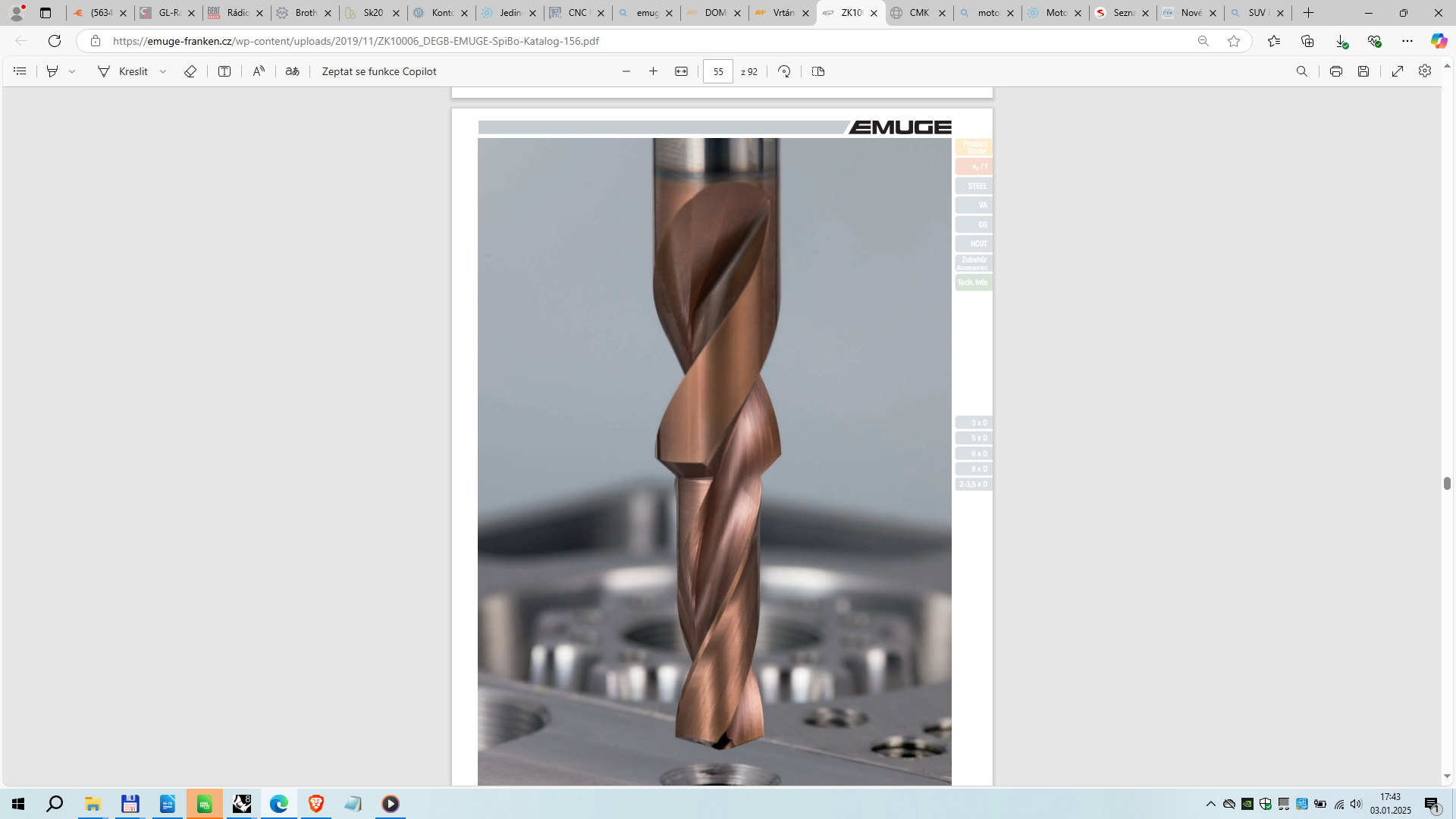

Nemáte někdo tip kde pořídit vrták s integrovaným sražením? průměr 6mm minimálně 3,5D ale delší lepší. Zatím co jsem našel tak mi přijde cenovka trochu mimo.

Zatím nehledal ale můžu zkusit , předpokládal jsem že něco ve standardním sortimentu bude mít smysl, ale dát za vrták skoro 200Eur je nesmysl (franke emuge)

Dural 7075 cca 6000-10000 děr ročně. Sražení jen abych nemusel srážet v další operaci. Plán je takový že to budu dělat v soustruhu poháněčkama na relativně velkém průměru cca 180-210 mm tedy by srážení srážečem nebylo moc pěkné a mohlo by to drnčet krom toho že by to zbytečně trvalo dlouho. To co jsi poslal bych použil tak max na poličku pro šrouby :-)

U Vrbovskýho (vrtáky vrbovský) má ale 6,4mm, nebo v kovonástrojích, je to vrták určenej pro průchozí šroub se sražením buď 90, nebo 180st.. s cenou v řádu vyšších stovek.
A v tomto duchu mám všechny odstupňovaný vrtáky. Vrták v rozměru 6mm se sražením běžnej nebude, proto ta cena.
Otázka by byla spíš z jakýho materiálu, a kolik kusů. A potom vzít v úvahu, jestli nevyzkoušet koupit třeba vybrušovaný vrták v průměru pro sražení, a na těch 6mm ho odlehčit.
Stáhnout ho dolů na brusce problém není, to je až s fazetkou, ale tam moje laborování ustalo, neboť se mi podařilo bednu odstupňovaných vrtáků koupit a už jsem se s tím nemusel zabývat.
Bez tý fazetky mi to dělalo problémy s přidíráním, pouhý úhel nestačil.
