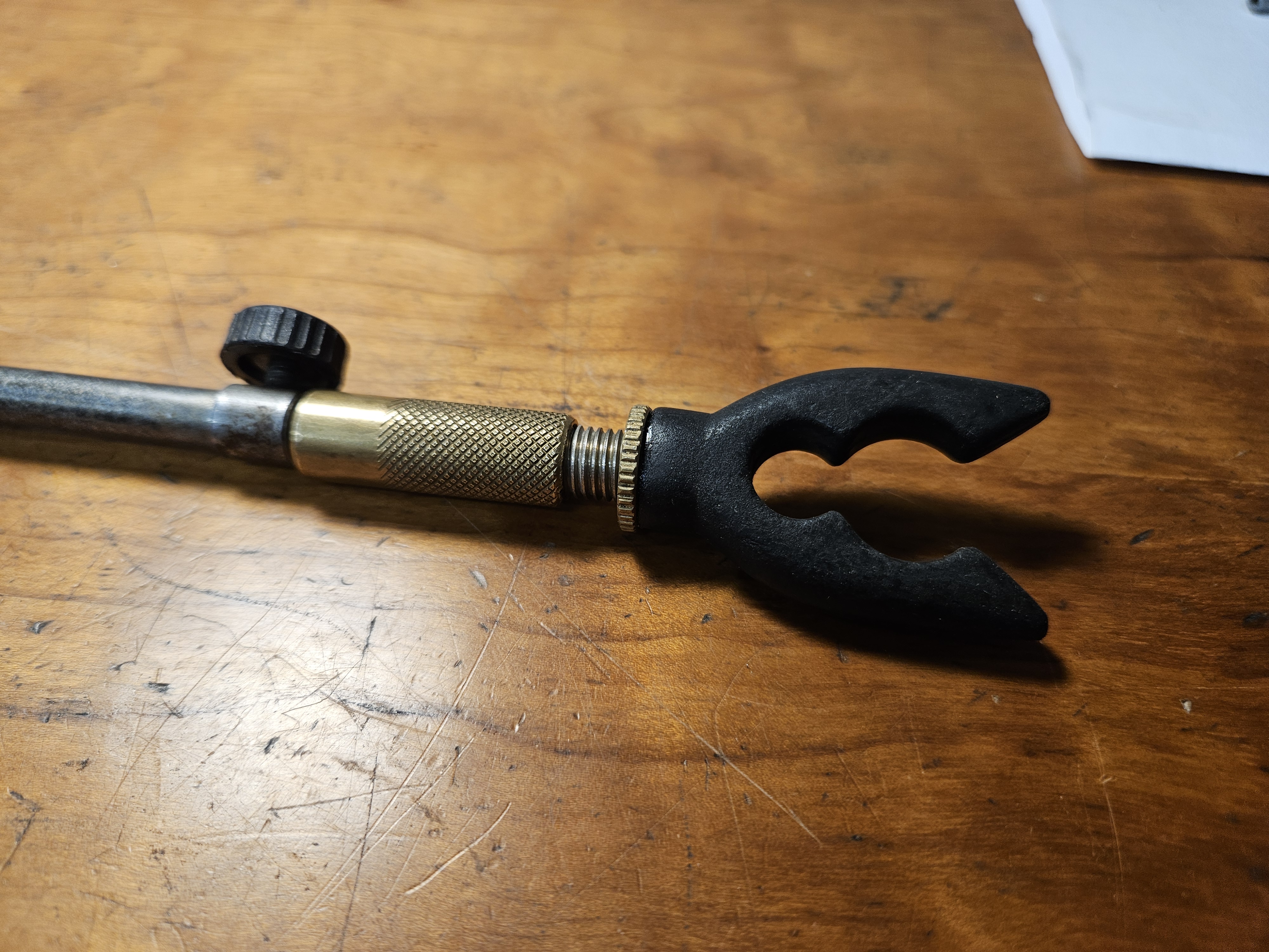

Co je to za závit?
Příspěvky: 6481
10. 1. 2025, 5:07
Ahoj kamarádi
nevíte někdo náhodou co používají tiší blázni na svých rybářských proprietách?
Průměr šrouku je 9,2mm stoupání vycházi asi nejblíže 20TPI z měrky V Thread
Děkuji
Dawe
Příspěvky: 3104
10. 1. 2025, 5:20
Na hlasicich zaberu, ktere se na vidlicky taky montuji je jemny whitworth. 3/8"x20 BSF

Z diskuse na ryb. foru mrk.cz, jen copy a paste:
(koukam ,ze Dawe byl rychlejsi, ale nechavam to asi jako potvrzeni)
Otázka:
Jaký závit?
Poradí mi někdo,jaké označení mají závity,které se používají na hlásičích,vidličkách,tripodech atd.?...
Odpověď:
Pietromarconi - Profil | Pá 3.3.2023 12:35:03
Jaromir - >> Je tam závit BSF 3/8-20....
Příspěvky: 6481
10. 1. 2025, 5:32
Kluci děkuji!
Teď ještě kdo by měl k půjčení očko, potřebuji udělat pár šroubů z mosazi, tak ho nezničím :)
Nechce se mi to řezat na smku, tady nejde o přesnost, bude to držet terče :mrgreen: Díky

Příspěvky: 6481
11. 1. 2025, 1:29
Ahoj kamarádi
tak jsem dneska zkusil zkušebně říznout na smku, samo plast pro jednoduchost, je to přesně ono, fakt jste se kluci trefili :!: Děkuji
