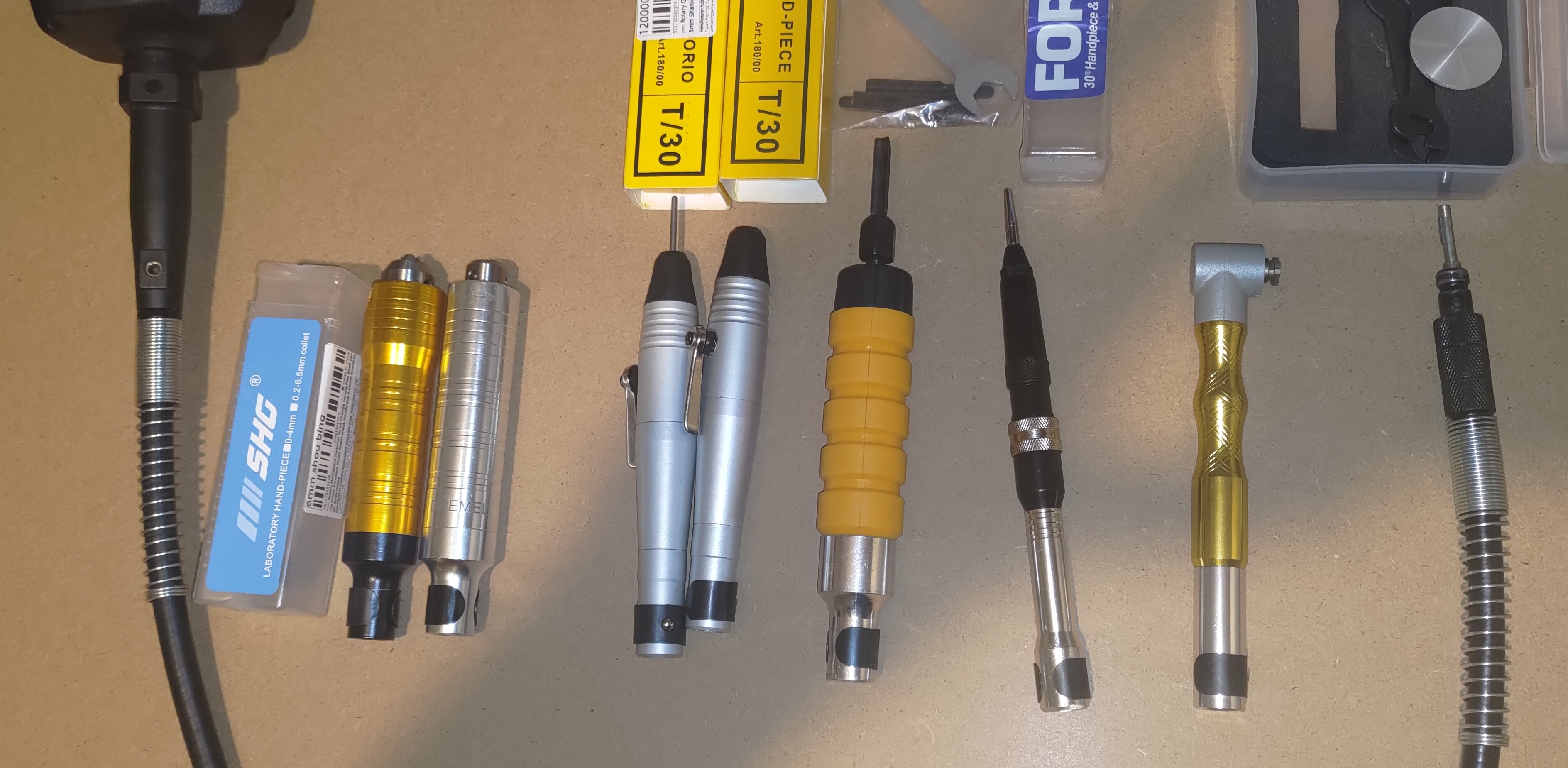

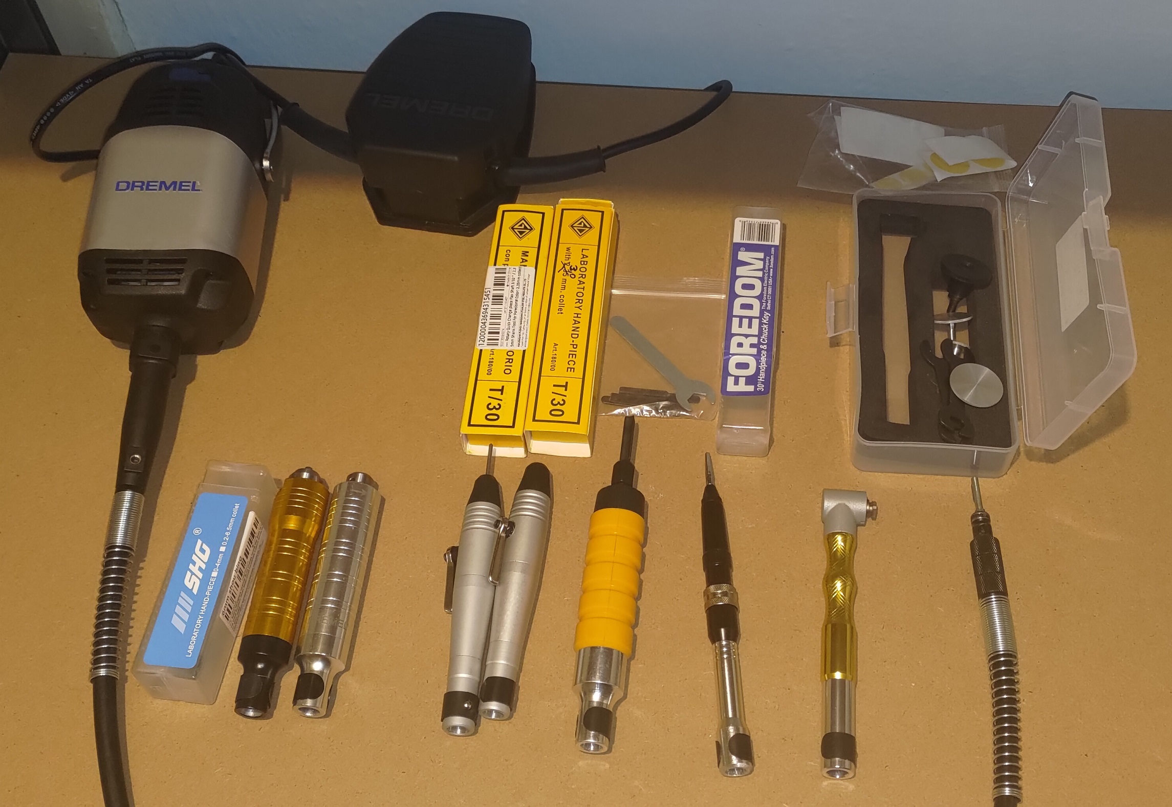

Je dobra. Nedostatkem je ale fakt, ze k brusce je dodavana jen jedna rukojet Dremel 9102, se sklicidlem 4mm. To je vzhledem k rychle a snadne vymene rucek na ohebne hrideli fakt skoda. Driv nabizeli i alternativni rukojet Dremel 9101 s klestinama. Ta se uz bohuzel nedodava.
Ja jsem ale chtel i jine ty rucky, jednak pro vetsi driky a pak jsem chtel i nejakou rucku s rychlovymennym vackovym mechanismem.
Kdyz jsem hledal na netu, narazil jsem na puvodne asi americky system Foredom, ktery je velmi podobny tomu Dremelu. Dnes to prodavaji i na Aliku za par susnu a vetsina produkce je asi z Ciny.
Varianty 'EU' vypadaji na prvni pohled jinak, nicmene varianty rucek 'US' vypadaly stejne a pojal jsem podezreni, ze pujdou pouzit a nebo snadno upravit pro Dremel.

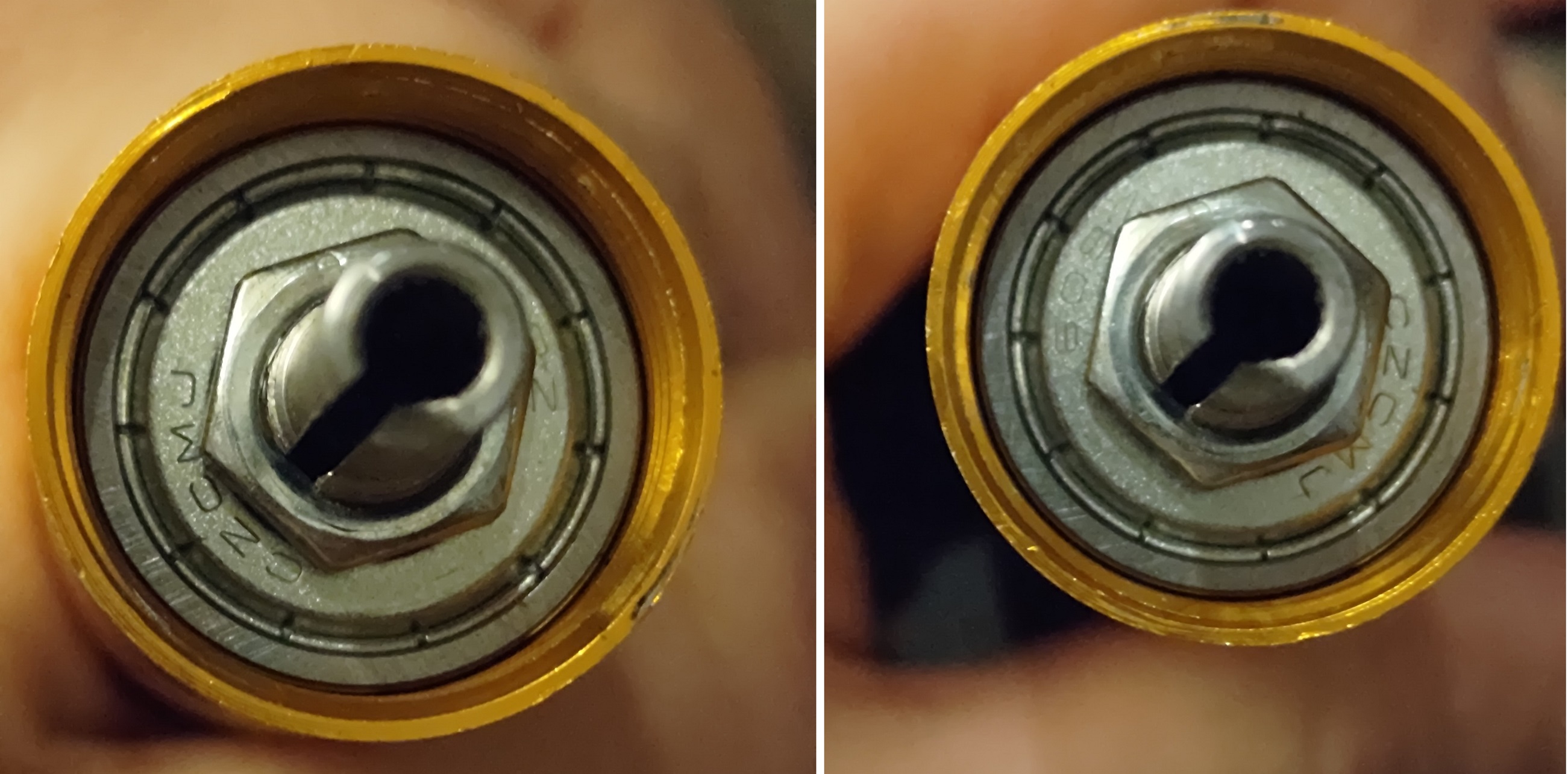

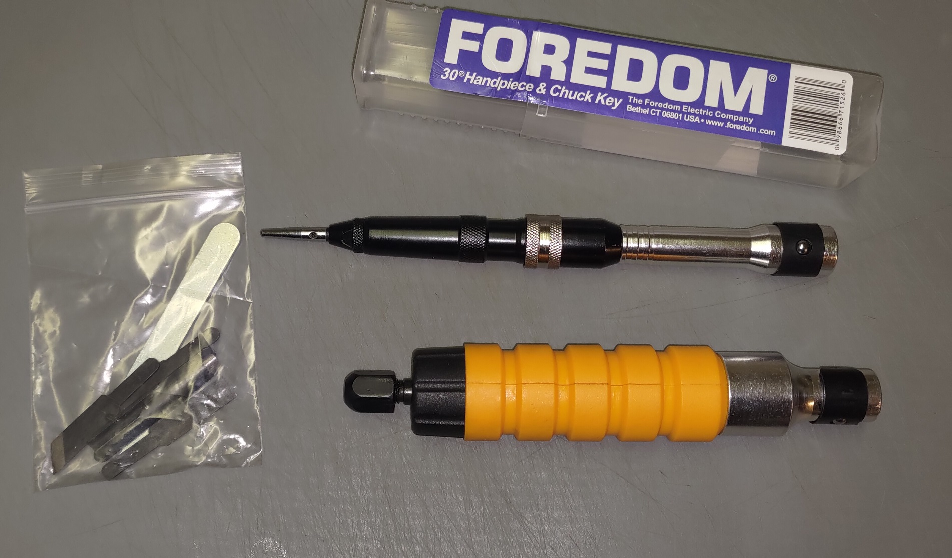

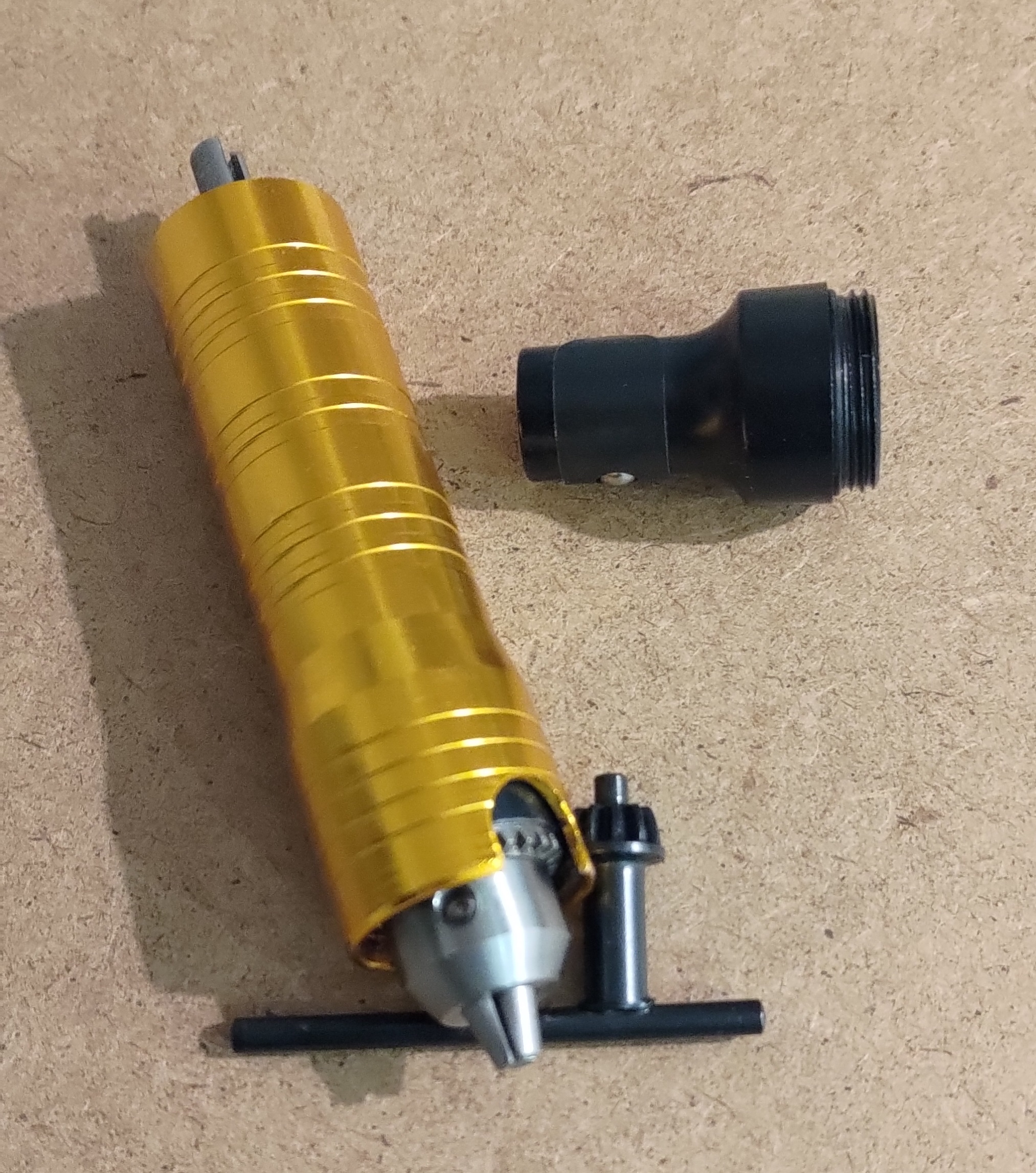

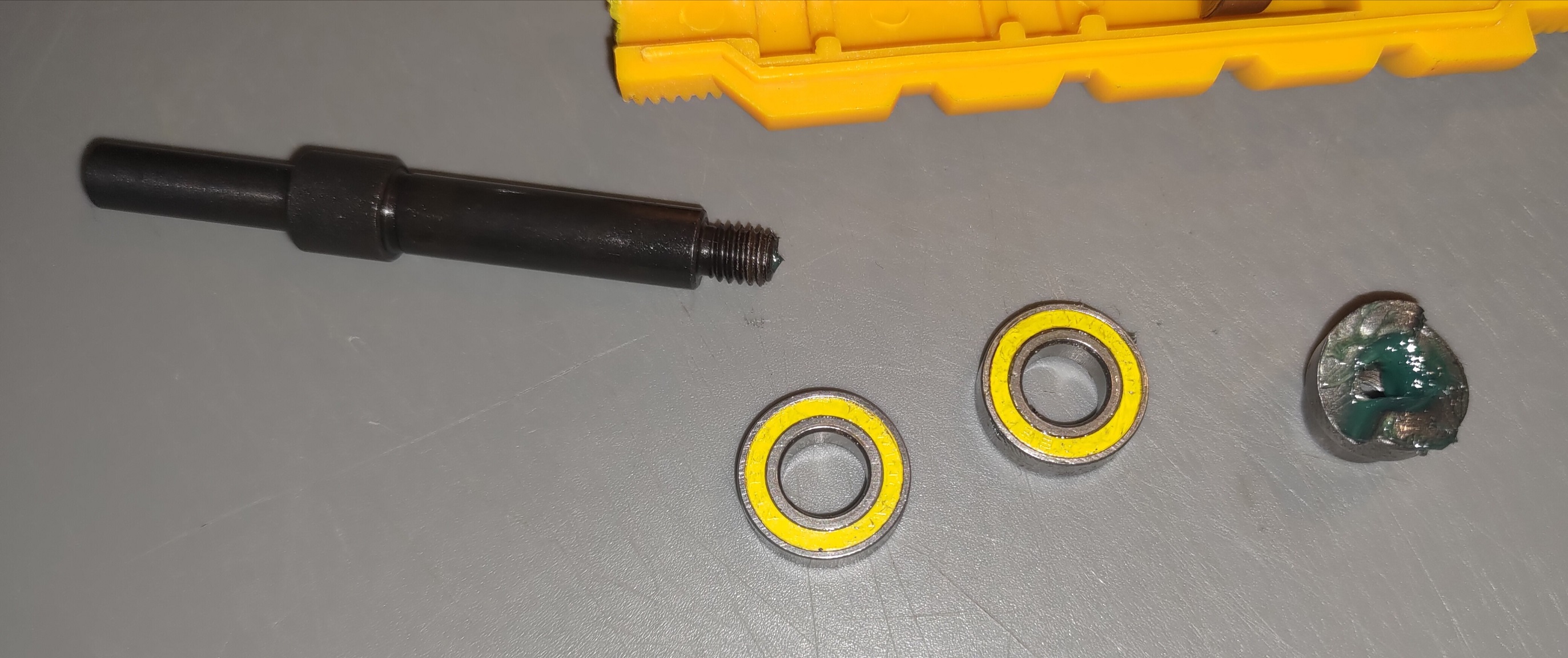

Tak jsem jich par koupil a zjistil, ze jsou opravdu skoro stejne. Krom jedne rucky, ktera je plastova jsou to kovove predmety a dokonce nektera maji slusna loziska (ABEC-7 v tom zlutem).
Foredom rucky ovsem maji nepatrne mensi prumer toho rychloupinaku. V prumeru jsou 9.9-10.0 mm, pricemz muj Dremel ma tentyz prumer cca 10.25mm.
Takze staci vystruzit ten prumer o ty cca dve az tri desetiny a daji se hned pouzit. Rozhranni samotneho hridele je totozne a kompatibilni. Vyjimkou byla rucka 'kladivko', kde je potreba jeste ubrat asi milimetr z cela. Trivialni upravy, navic rucky jsou snadno rozmontovat i slozit.
