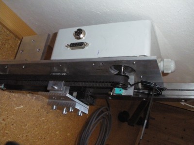

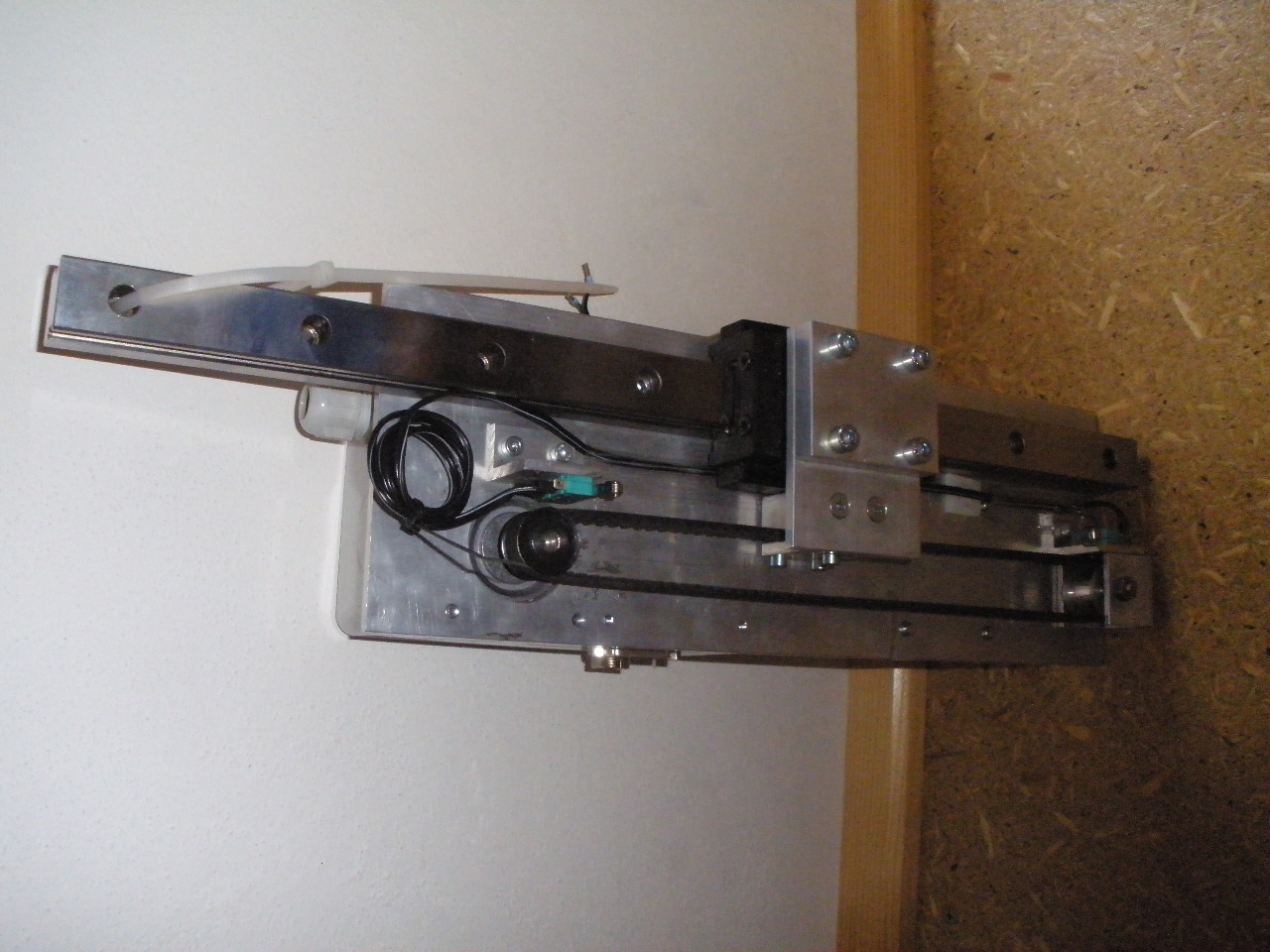

Zdravím pánové tak se musím také pochlubit. Jedná se o mojí Bc. práci není to sice CNC ale Torch height control pro plasmový CNC řezací stroj SteelTailor. Celé zařízení je však dělané značně univerzálně takže není problém připojení k jiné plasmě či CNC.
Základní parametry TEORETICKE:
(to teoreticke znamená,že to umí program ne mechanika. Praxi budou hodnoty asi o jeden rad vyše..no uvidíme :-))
Pojezd .......240 mm
Rozlišovací schopnost měření napětí ...po 0.01 V
Polohovací rozlišení ....po 0.01 mm
funkce základní : IHS , CHS, PDelay..
Více asi napoví video z prvního testu. Elektronika je v režimu manuál tzn. ze ne neměří napětí ale výška pro řezáni je nastavena operátorem. Tento týden se chystám zkoušet už naostro.

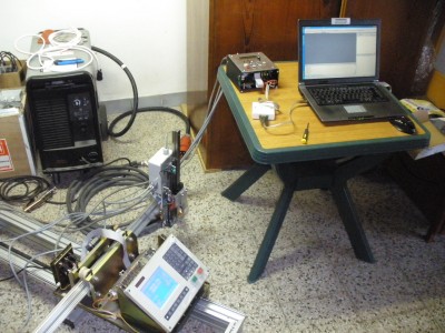

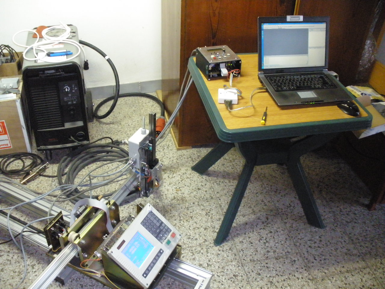

vsak vývoj pokračuje, myslel jsem ze to nikoho nezajima :-)..řezu jak drak kouknete na videjko :
http://www.youtube.com/watch?v=j1UKSMz4HLc
dnes jsem s tim byl na mezinarodni studentke soutezi..a uspel :-) dela mi to radost, kdyz to funguje a pak to jeste nekdo oceni
proto bych chtel uprimne podekovat clenum tohoto fora za primou (Ledvinap) ci neprimou pomoc pri cteni prispevku (ostatni)
abych tu popisoval celou konstrukci asi nema cenu v dokumentaci to mam na 30 stranek a sem stale v pulce
takze zakladni vlastnosti:
1) totalni opticke oddeleni digitální i analogové
2) nadrazenost moji ridici jednotky CNC stroji, to v praxi znamena to ze je mozne pripojit THC k CNC, ktere ho primo nepodporuje (THC ridi CNC stroj)
3) v konstrukci jsem uvazoval ruznorodost trhu s CNC a plasmovymi stroji, proto je navrzená tak aby sla jen programove adaptovat na jiny protokol
4) jednoduchy nastavováni
5) v budoucnu aplikace pro PC, kde si nastavim profil pro jeden druh plechu, nahraju to pomoci kabelu do ridici jednotky, a pak uz jenom vybiram ruzne profily bez nutnosti dalsiho nastavovani
6)konstrukce je delana z profilu, ktere jsou bezne dostupne (doma mam akorat soustruh a strojni vrtacku, kladivko, pilnik...:-))
snad jsem se vyjadril nejak srozomitelne
merim napeti a cislicove filtruju a potom se nastavuje hodnota vzdalenosti..mereni napeti funguje s presnosti na 0.24 V efektivne, teoreticky 0.01, ale zatim to nemam odzkousene, po BC. potrebujem udelat stul..takovehle trtkani nad pekacem neni zrovna idealni pro nejake slusne ladeni..
jinak pred 5-ti mesici jsem jeste ani nevedel to to plasma poradne je, ale kdyz jsem uvidel prvni pekny rez.. hmmm myslim, ze hypetherm usel poradny kus cesty..k nerozeznáni od laseru (pro me)

budu to vysvetlovat tak aby to pochopil i laik, doufam..
for ferguson:
urcite vis ze mas na plasme potenciometr na nastaveni proudu..to znamena ze ten zdroj co je v plasme neda vic nez ne nastaveno..diky tomu muzu tvrdit ze je plasmova rezacka vlastne zdroj konstantniho proudu
plasma by fyzici charakterizovali jako elektricky vodivy plyn a protoze kazdy vodic proudu ma take svuj odpor, ktery se meni s tim jak je ten vodic dlouhy ma take plasmovy vyboj svuj odpor, tak velky, jak je dlouhy
a jednou pan Ohm rekl U=R*I a pak se roztocil svet
kde proud dodavany od plasmoveho invertoru je konstantni a odpor se meni s delkou plasmoveho vyboje, muzeme tvrdit, ze se pak i napeti na svorkach plasmoveho stroje umerne rovna vzdalenosti horaku od děleného materiálu
v praxi se na tom projevi jeste dost dalsich jevu ale to umi vysvetlit jen prof. fyziky a castecne i chemie

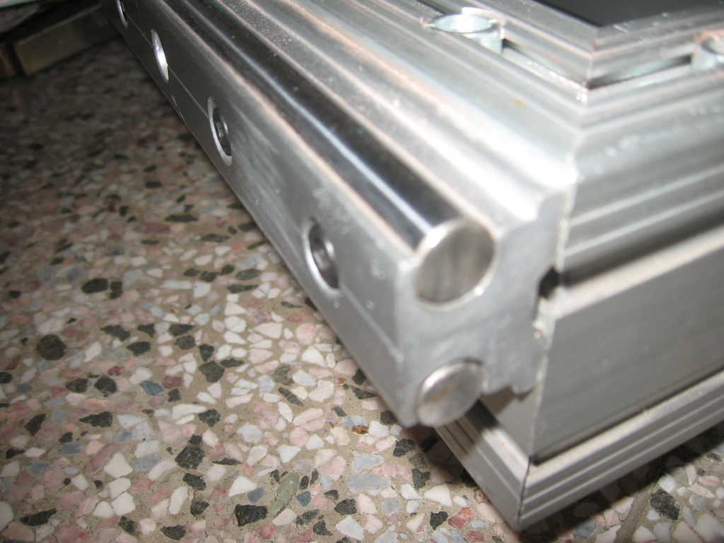

chtel bych prodlouzit vedeni co mam z 2,5m na 3 m, foto vedeni je níže, nevěděl by někdo kde by se takový kousek dal koupit?
Díky paik
