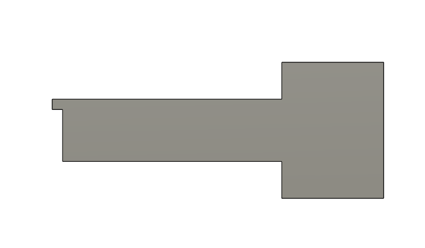

Ahoj všetci, chcem sa opýtať, mám mikroskop P. Z. O. MB-30 (1960) a nefunguje mi malé zaostrovanie. A tak tiež, či niekto nevie alebo nemá zámok na drevenú bedňu v ktorej je mikroskop uložený. Chýba mi k tomu kľúč. Ďakujem za každú informáciu.

zámok sa dá rozobrať a klúčik vypilníkovať z kúska plechu. Ja som to tak vyriešil.

Čo sa týka toho zámku, tak zajtra zmeram ten priemer. Ale fajn by bolo, ak by mal niekto aspoň fotku toho kľúča, aby som si to vedel aspoň predstaviť, aký má byť ten výrez na tie zuby.

No fotku toho klíče od nás nečekej - je velmi málo pravděpodobné, že by měl někdo takový ;-)
Nicméně to co už tu kuci zmínili je to, že dělali klíč pro takovýto podobný zámek (já taky ;-) ).
Dělal jsem to kamarádovi, který mi půjčil podobný starý stereoskopický mikroskop a neměl k němu klíč.
Takhle může vypadat polotovar:
Polotovar klíče.png (3.29 KiB) Zobrazeno 7288 x

Tak šírka tej štrbiny je: 2 mm
Hĺbka valčeka: 2,3 cm
Po rozobrati
Dĺžka od zubou po zadnú stenu: 7 mm
Hrúbka jedného zuba: 1,5 mm (3x)
