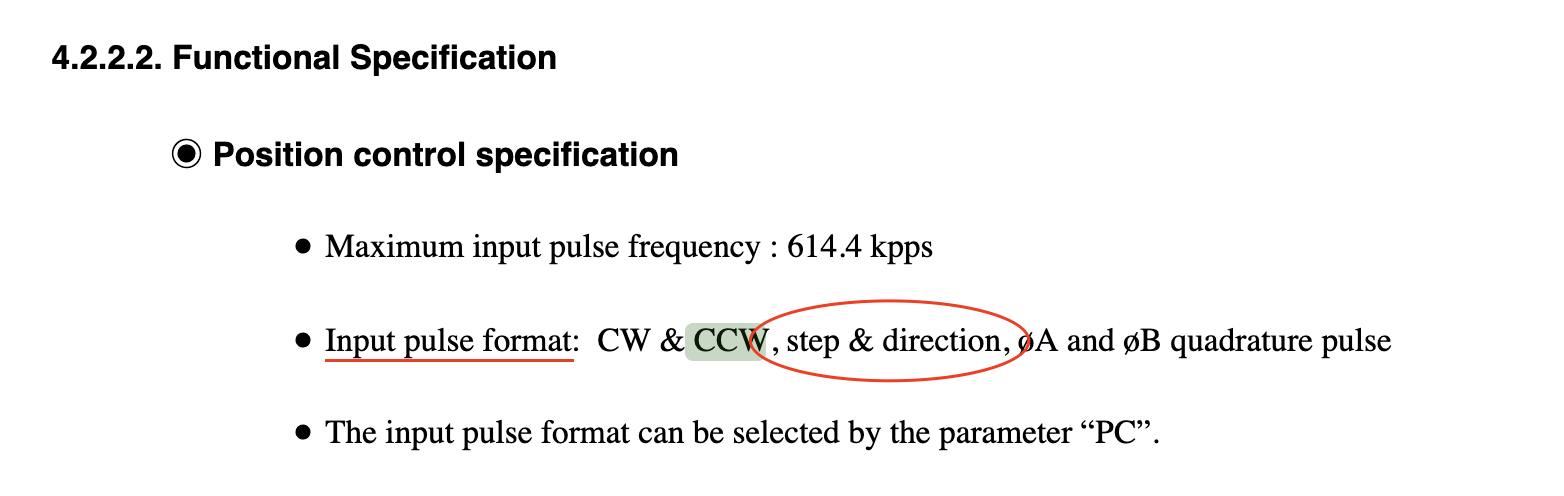

lubos píše: 4. 2. 2025, 2:04 vstupní zařízení
NSK ESA-Y2005A23-21.1
Asi by ses měl být sto obejít bez převodníku:
Jestli máš teda heslo :D

stevuliak1 píše: 23. 3. 2026, 1:01 chcem vedieť či je možné step,dir.
No, prolistoval jsem ten manuál, a popravdě tam řízení STEP/DIR nevidím, jen CW/CCW.
Ale tak jako převodník by teoreticky mohlo stačit jen trošku chytřejc zapojený NAND hradlo, ne?
