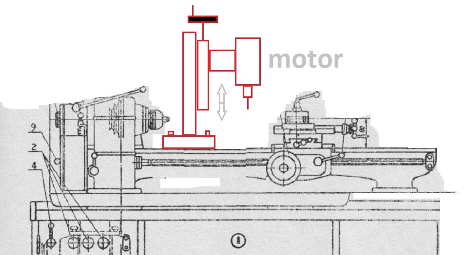

Ak by som dal vyrobit zakladnu, ktora zapadne do lozi MN80 a stiahne sa dvoma T skrutkami (len v jednej osi, inu moznost nemam). Na tejto zakladni by bolo dobre nadimenzovane linearne vedenie (pripadne pouzit z niecoho), na ktorom by sa pohyboval motor vretena so sklucovadlom a nastrojom (nejaky Vevor 1.5kW napr.). Prikladam tech. vykres :D
Ak je to blbost a ten posuv na sustruhu to neda, tak na to zabudnem a ucel temy bol naplneny. Pride dost tuhy, dal som to dokopy a sustruzi sa mi na nom naozaj velmi dobre. Je mi jasne, ze frezovacie sily su uplne inde, lenze kedze som pri manualnej freze stal naposledy ako 17 rocny na priemyslovke...tak neviem uplne ake velke su. Ak to ma ublizit sustruhu, kaslem na to, aj ked by to bol mozno pekny projekt.

U soustruhu to musíš vyzkoušet. Vřeteno bude tuhé dost, ale suporty mají vůli, což může ale nemusí dělat problémy - záleží na velikosti soustruhu, když bude mít nožový suport metrák tak s ním trojka fréza nehne :-)
Ohledně měkkého materiálu, třeba termoplastu, ten je možná na tu vůli horší než tvrdší matroš, protože se do něj fréza zakousne, vtáhne se do materiálu a jestli tam máš vůli, problém je na světě.

Tohle je o hodně lepší řešení nežli takový ten "výškový" suportik co je i k MN 80. Hlavně máš větší rozsah.
Je potřeba si uvědomit, že soustruh je konstruován na jednosměrné síly // tlačí do lože //, kdežto frézka vyvozuje síly jinam. Proto je dobré suport se kterým nehýbeš zaaretovat. Takhle to má třeba EMCO maximat 11.
Koneckonců si časem můžeš sehnat křížový stůl a celý ten vehement na to přidělat a máš frézku :) .
Pokud to budeš stavět sám tak bych ti doporučil sehnat široké lineární vedení a máš suport hotový. Stavím tak stroje už roky.
