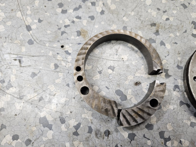

dneska jsem kamarádovi dělal hlavy na fenku a bohužel někdo před ním trefil mohutně posuvem spodní kroužek na hlavě a bohužel je prasklý ten svěrný pod ním, co do něj jde klička na utažení posuvy pinoly. Je to asi litina podle lomu, nemáte někdo v syslátech nebo výkres, nebo nešlo by pro něj vyrobit?

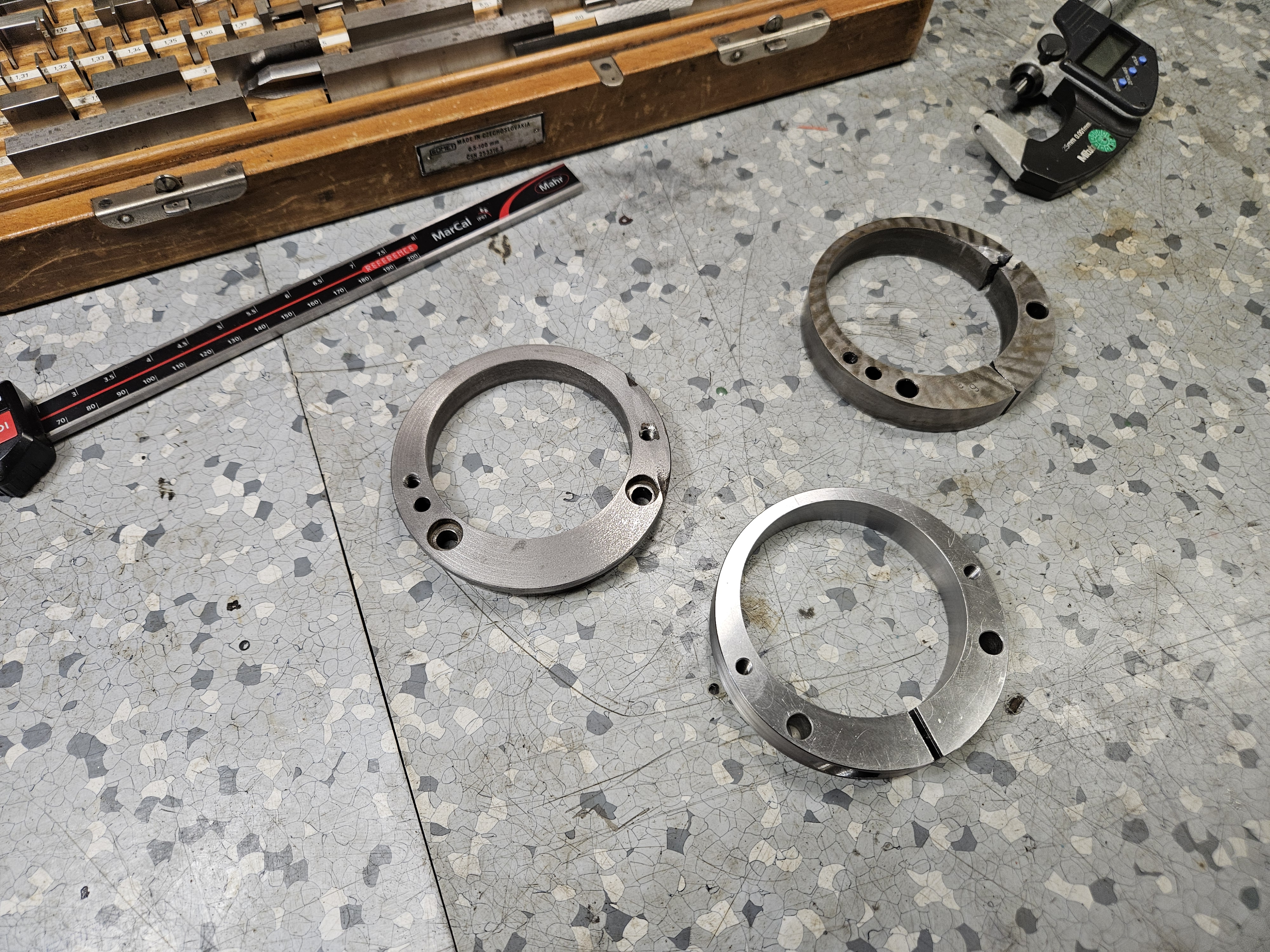

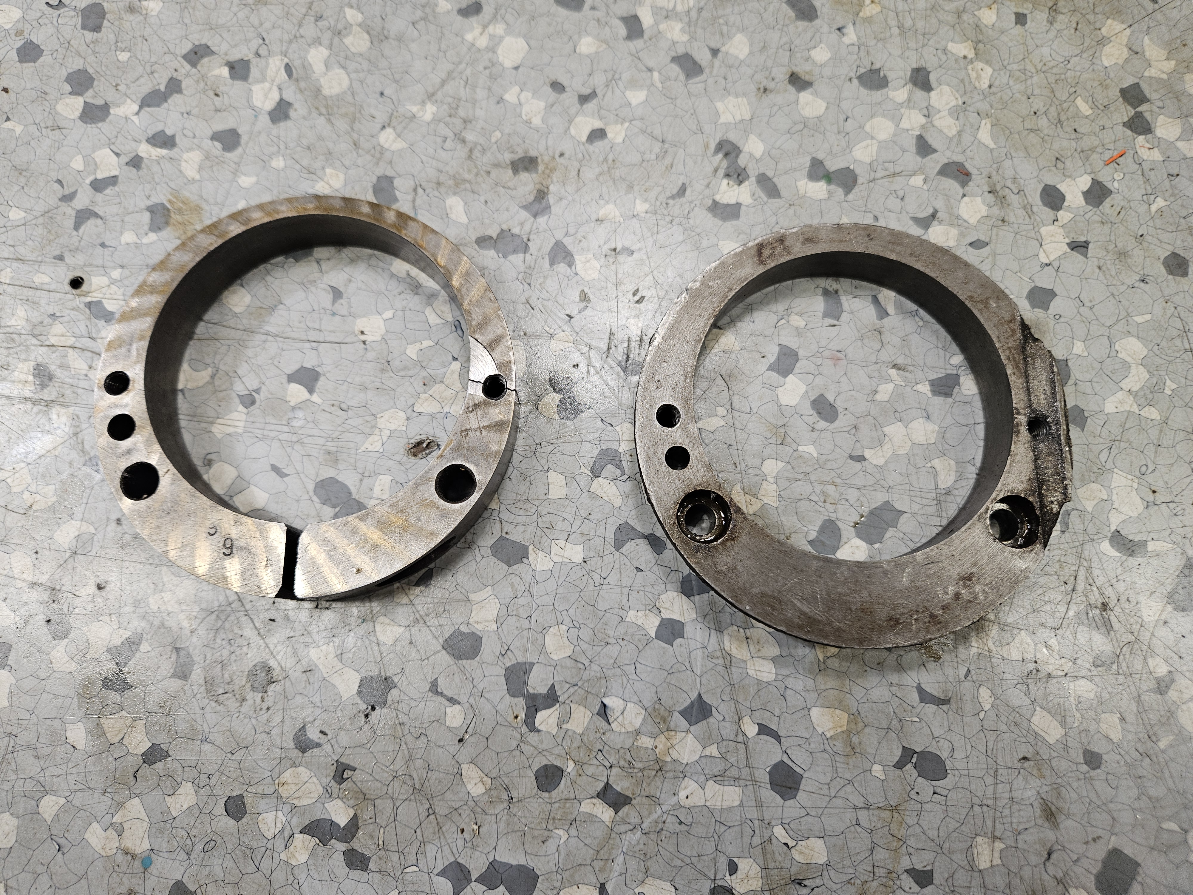

Ahoj, jakej jsi použil materiál a bylo nějaké tepelné zpracování? Já se teď v tomhle směru doučuju tak mě to zajímá prominte tedy přiblblý dotazy :lol:
CNC obrábění :shock:
Příspěvky: 6360
22. 4. 2025, 5:39
martasg1 píše: 21. 4. 2025, 10:53 Ahoj, jakej jsi použil materiál a bylo nějaké tepelné zpracování? Já se teď v tomhle směru doučuju tak mě to zajímá prominte tedy přiblblý dotazy :lol:
Zbytek stabilky pod ponkem :mrgreen:

Příspěvky: 3519
22. 4. 2025, 10:26
Stabilka se říkalo POLDI STABIL 19312 nebo 19313.

22. 4. 2025, 10:47
Originál je z litiny, aby nepoškozoval kalenou pinolu. Stabilka tady nemá smysl. Mělo to být z litiny nebo bronzi.

No a proč jste se všichni hrnuli to udělat?
Prostě jsem v sobotu tak velkej špalík ničeho jiného neměl :? I když by na fence jen vrtal, do konce života pinolu neodere :mrgreen:
