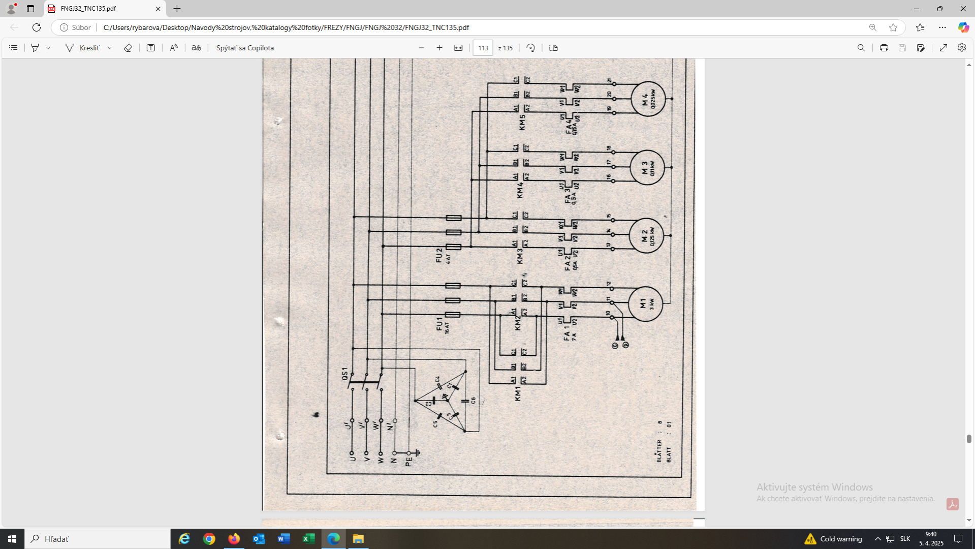

Zdravím všechny, dovezl jsem si další radost, frézku FNGJ 32. Elektroinstalace v dílně je po revizi, vše v pořádku, vše ostatní jede :-). Po ustavení jsem zkoušen nejdříve posuvy, fungovaly jak měly. Potom jsem chtěl spustit vřeteno a rozeběhlo se jen na vteřinu a vypadl proudový chránič. Měl jsem tam 30mA typu G (se spožděním), nyní jsem dal běžný 100 mA, ale problém je stejný. Proudový chránič padá i při zapínání odměřování.
Nemáte někdo radu, jak postupovat? Kdyby byl problém s jističem, tak by to byla pohoda, ale frézku bych přes chránič mít chtěl a když už někde je problém, že to vyhodí 100 mA, tak si myslím, že je potřeba to vyřešit... Případně nemáte někdo elektroschéma k této frézce? Je to konvenční frézka, ne CNC.
Díky všem, ať se daří.

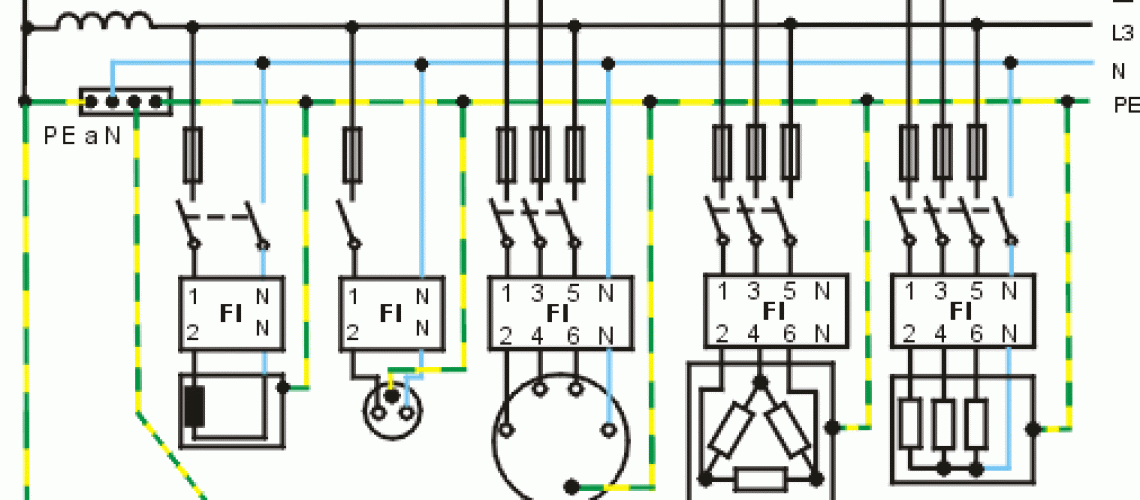

Prvý Kirchhoffov zákon opisuje zákon zachovania elektrického náboja; hovorí, že v každom bode (uzle) elektrického obvodu platí, že:
Súčet prúdov vstupujúcich do uzla sa rovná súčtu prúdov z uzla vystupujúcich.
alebo
Algebrický súčet prúdov v ktoromkoľvek uzle elektrického obvodu sa rovná nule.
∑ i = 1 n I i = 0
PR CH.gif (8.16 KiB) Zobrazeno 11227 x
čo ti do uzla ( prúdový chránič) pracovným fázovým vodičom L( L1,L2,L3) vtečie to ti musí pracovným vodičom N vytiecť. Ak ti časť prúdov tečie naspäť cez ochranný vodič PE zapojenie motorov viď schéma prúdový chránič to vyhodnotí ako nepomer a vypne.
Nepomôže ti ani pripojenie na motori vodiča N namiesto PE. PE sa pripája na kostru motora a ten je kovovo spojený s ostatnými časťami stroja.
Prúdový chránič by ti fungoval jedine s motormi kde NN a PE sú oddelené.

Teorie gut, praxe na prd :lol:
Ještě jsem neviděl motor starším stroji do hvěždy připojený uzlem na N-ko...
Normálně mu to bude chodit, na fence jsou motory jen pospojené, buď je tam klema PE-N jak píše Pavel, nebo někde jde cívka nebo kontrolka nesprávně proti PE, ne k N-ku, což při výrobě stroje moc neřešili, chránič byl luxus a s TNC a TNS se moc nesrali....

george13 píše: 4. 4. 2025, 9:52 Případně nemáte někdo elektroschéma k této frézce?
https://www.chipmaker.ru/files/file/17577/

Po pár večerech skoro happyend. Hlavní příčina byla propojka PE a N hned ve vstupní svorkovnici, potom ještě jedna ve stroji. Posuvy přestaly jít jen kvůli tomu, že jsem jednu klíčku pro jednu osu neměl v režimu "volnoběžky".
Nyní mi stroj jede přes běžný 100mA chránič. Mám chuť zkusit vrátit 30mA typu G, třeba by to snesl. Byla by větší bezpečnost, každopádně pospojení kostry s PE v rozvaděči dílny jsem dodělal.
Ovšem při vypínání stroje, jak na stroji hlavním vypínačem, tak i na zdi, dojde k vybavení chrániče. Teorii mám takovou, že vypínače jsou 3P, tudíž odpojím fáze, ale na nulák ještě může něco jít z různých kondenzátorů atd, které ve stroji jsou. Kdybych změnil vypínač na zdi na 4P a stroj zapínal přes něj, myslíte si, že by to problém řešilo?
