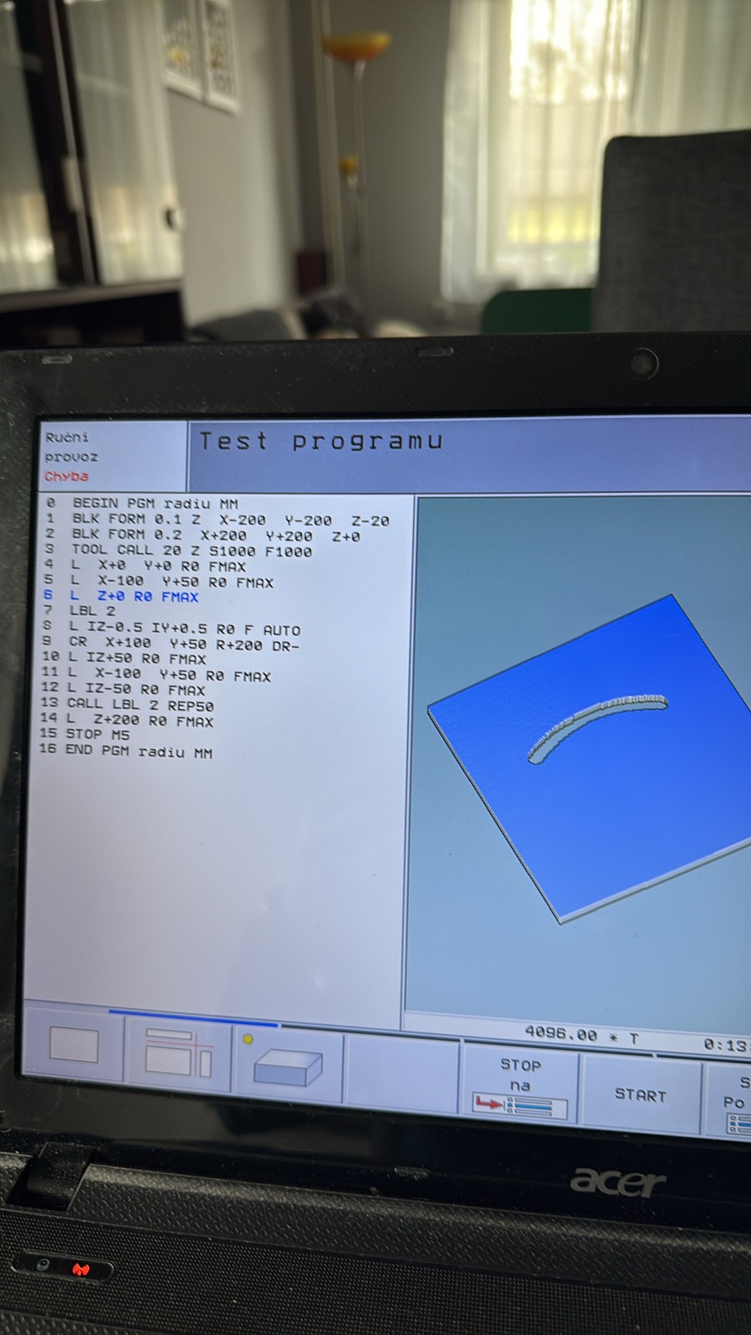

Dobrý den potřebuji poradit dělám na kuse kde je radius r 200 a na tom radiusu chci frezovat ,řádkovat hranu pro svar 45 st A nevim jak to napsat ,poradíte ,děkuji

Je to sice starší otázka, ale třeba to někomu pomůže.
Jde to vcelku jednoduše.
Napíšeš si cyklus frézování hrany v ose X a Z do podprogramu. (Prostě sjezd pod 45 stupni v obou osách inkrementálně o velikost toho sražení.)
Inkrementální návrat v Z.
Inkrementální návrat v X.
Inkrementálně zadáš rotaci třeba o 0.2 stupně.
Teď do programu má začátek zadáš výchozí rotaci aby jsi neprasil první průjezd půlkou frézy. (Takže třeba ROT - 10).
Napozicuješ stroj do výchozí polohy / začátku rádiusu + připočítáš poloměr frézy. ( Třeba X208 Y0 + Z).
A zavoláš svůj podprogram s opakováním tak aby to vyšlo.
Je to dost jednoduché a dá se takto udělat i zaoblení vypouklé i vyduté.
