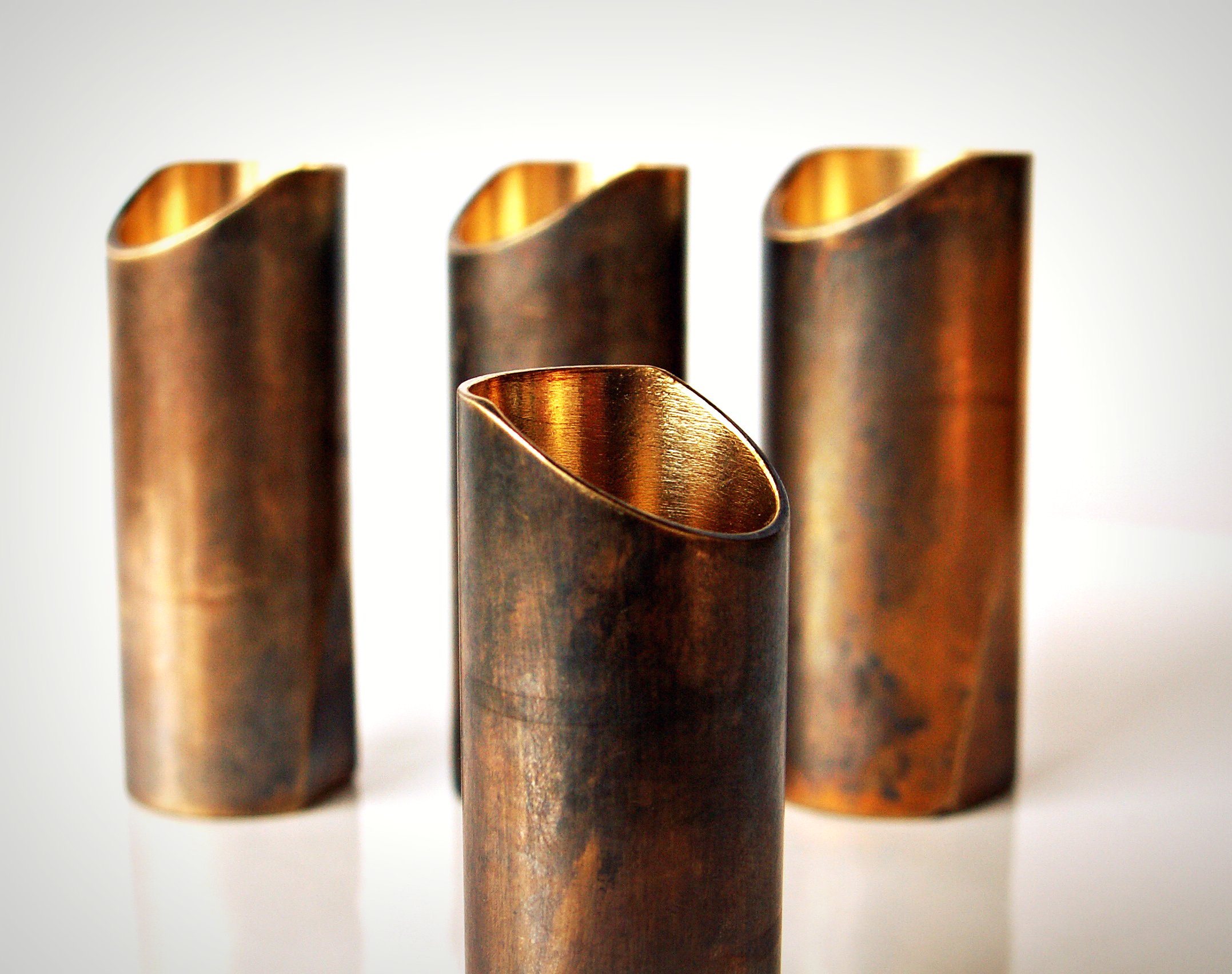

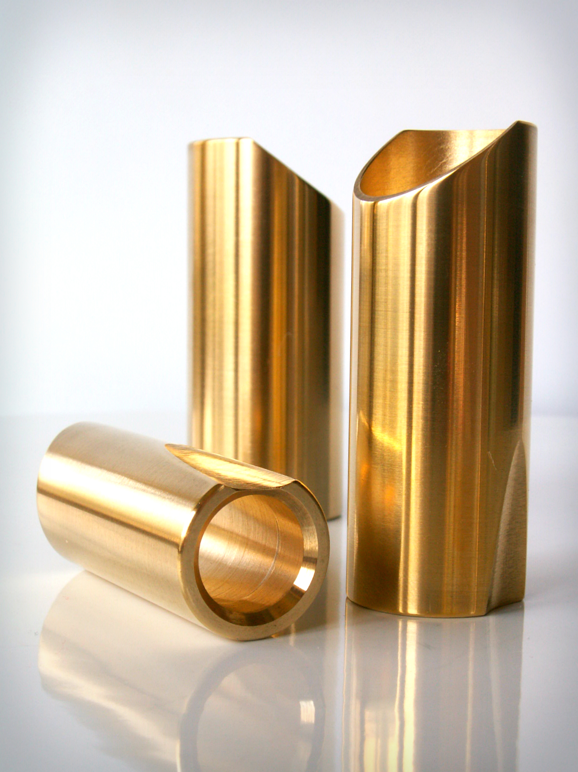

poznal by někdo z těchto obrázků o jakou mosaz jde (a jestli se to dá koupit jako kulatina v obchodech s materiálem):
Leštěná
Leštěná
Úměle zestařená
Úměle zestařená
Asi by to nemělo být něco brutálně speciálního, protože jsou to výrobky malé tříčlenné firmičky..
Z jaké mosazi se dělají dechové nástroje?
Dík, T.

Řekl bych, že první obrázek je mosaz a druhý měď.
Jinak co vím v Amati Kraslice používali i niklovou mosaz - ta je stříbrná.

Je to určitě to samé, to druhé je jen nějak úměle zestařené..
T.

Jinak mosaz s příměsí olova CuZn39Pb3 nebo častěji CuZn40Pb2 se dá běžně sehnat (v Česku).
Je vhodná k třískovému obrábění.

Staření bude nějakou kyselinou, mixem, možná jen v jejích parách, nějaký chemik bude vědět přesněji
Příspěvky: 9567
8. 4. 2025, 11:25
Staření jako takové mě nezajímá (k úměle zestařeným nástrojům mám vyloženě averzi btw.), dal jsem to sem jen proto, že by to třeba někomu mohlo něco napovědět o výchozím materiálu.

Urcite se na nektere casti dechovych nastroju pouzova tombak coz je vpodstate mosaz s malym obsahem zinku (10% oproti normalni kde je asi 30%). Je oranzovejsi a mnohem vic tvarna. Nepraska tak snadno. Da se tudiz tlacit na kovotlacitelskych soustruzich atd...

Kdysi jsem se účastnil patinování mosazi sulkou. Výsledek vypadal "lehce zašle". Ne ale takhle brutálně staře. To jen na okraj :)

Ten první obrázek je mosaz pravděpodobně leštěná zředěnou kyselinou fluorovodíkovou. Četl jsem že to rumůnští cikáni používali na leštění mosazných prstýnků, které vydávali za zlaté. :mrgreen:

Podle barvy jsem už něco takového v ruce držel. Povrch to mělo oproti mosazi mnohem více do zlatova a když se to soustružilo, vůbec se to nedrobilo, ale lezly z toho vyloženě „dráty“. Bohužel co to bylo přesně za materiál, netuším. Ale k obrábění to fakt nebylo :?

Ja by som to tipol podľa farby na hliníkový bronz.
