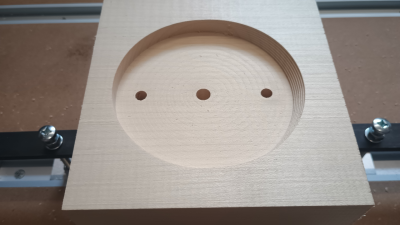

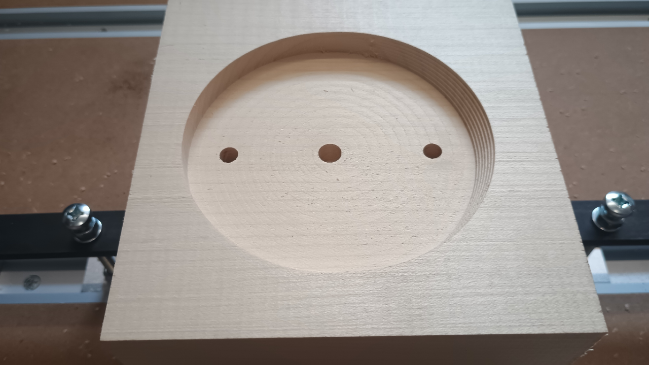

Dobrý den všem, prosím o radu. V každé vrstvě mi vřeteno uskočí na ose X. Řídící SW je Mach3, g-code je z Fusion360.
Na ose X to zlobí obecně - u výroby pravítka dlouhého 500 mm jej mé CNC ve skutečnosti vyrobí o cca 2,5 mm kratší s tím, že zkracuje lineárně.

CNC není tovární výroby. Detaily mohu zjistit. Nicméně - zajímavá změna. Když zmenším u stejného obráběcího procesu ve Fusion360 rychlost z 1000 mm/min na 500 mm/min, uskočí to zhruba 4-násobně více.

To upřímně nevím. Na to se mohu zkusit podívat kde? Zatím nejvíce pomohlo nastavení velmi jemného kroku z 320 na 1280. Nicméně při frézování kruhové kapsy d= 100 mm dochází k uhnutí vlevo o 0,2 mm. U jednoho kusu to tolik nevadí, nicméně při ustavení 11. kusu budu o 2 mm jinde v nulovém bodě oproti 1. kusu.

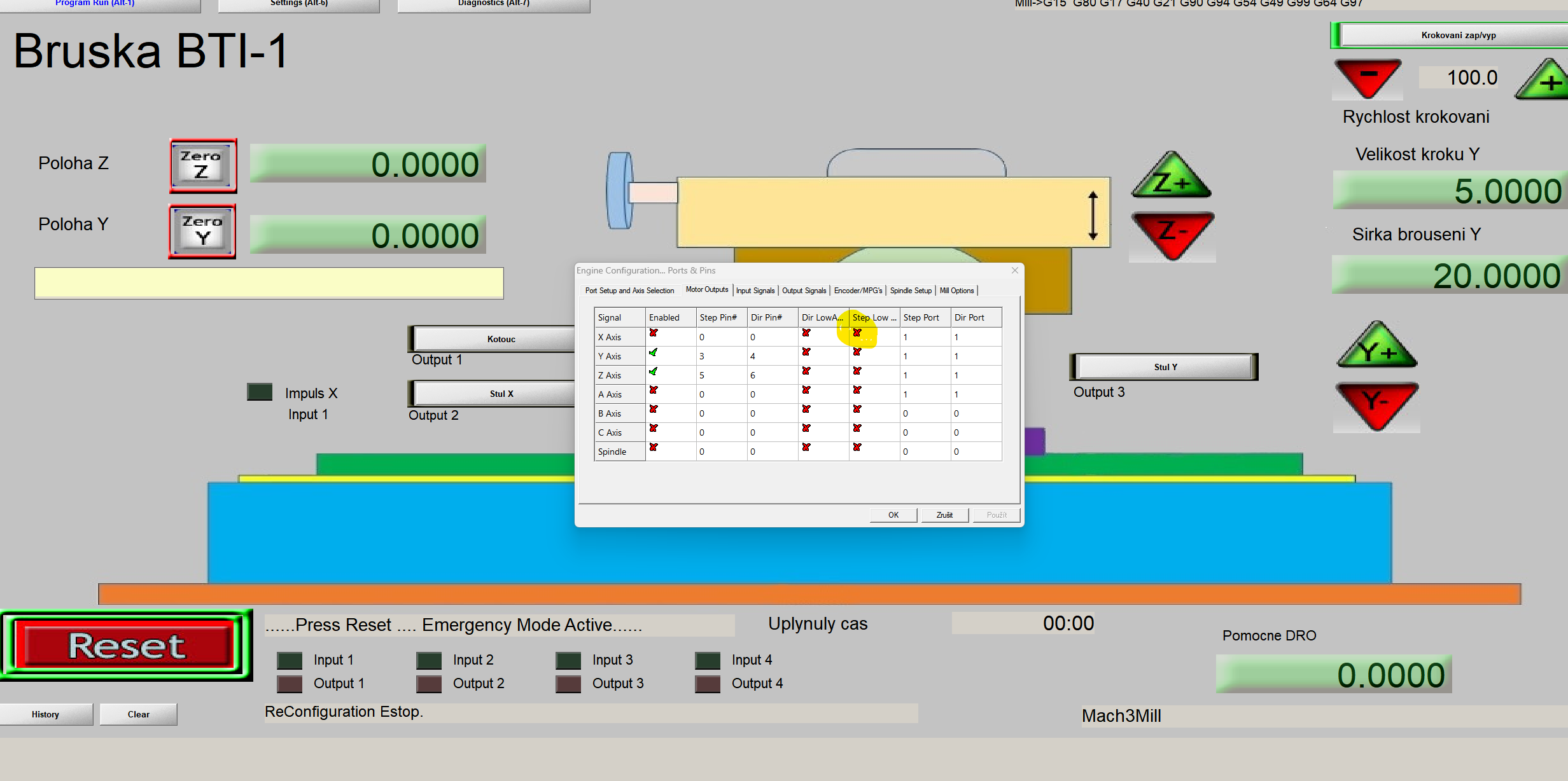

9. 4. 2025, 8:06
vypada to ze je to dost presne a pravidelně , zkusil bych zatrhnout nebo odtrhnou fajfku u polozky
dle obrazku, ale zkusil bych pouzit kod bez pohybu osy Z a nebo pouzit kod kde vnoreni osy Z je na opacne strane a nebo nahore a dole frezovaneho dilu a jestli se odskoky take zmeni..

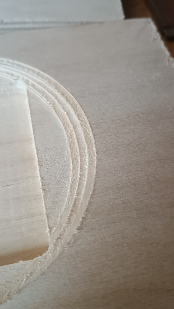

Zkusil jsem na původních hodnotách motoru osy X program vytvořený v Aspire. Dělá to úplně stejnou věc - schody.
Generováním programu - G-codem to tedy nejspíš nebude.
Také jsem zkoušel zatrhnout X axis: step low..., bohužel ani to nepomohlo.

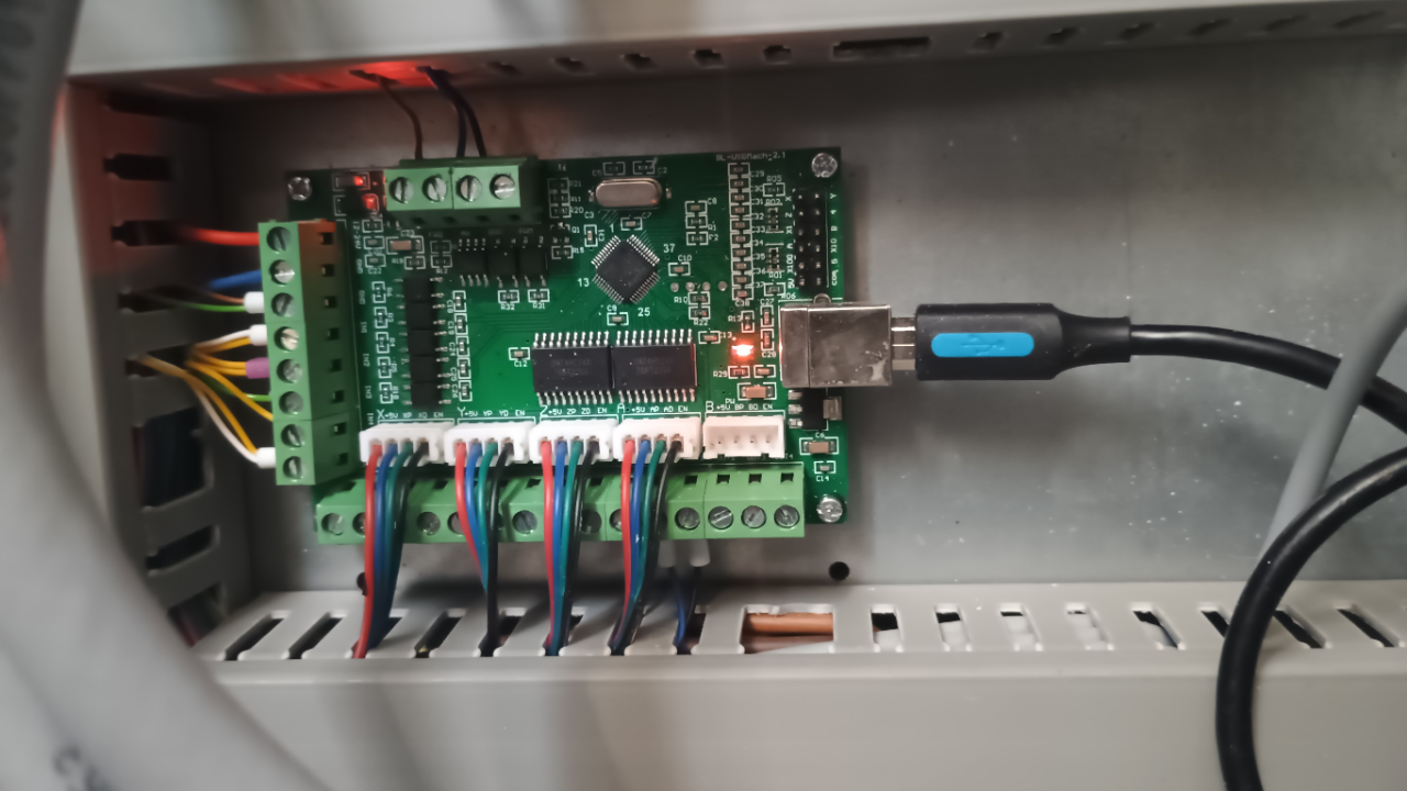

Šroub se neprotáčí, řemenice drží, řemen napnutý. Drivery TB6600, Intel Core i5 2,5 Gh, 8 GB DDR4. Je tam deska, nevím typ, mohu zjistit, případně zde foto, třeba to někdo pozná.

Pipik
Příspěvky: 1217
Bydliště: České Budějovice
10. 4. 2025, 1:39
Aha, konečně nějaké fotky, na FB jsi žádné neposlal :)
interpolátor přes USB + MACH = hromada problémů. Pokud to vůbec je interpolátor a ne jen stepgen.
Už jsi to zkusil projet s tím vypnutým vřetenem?
ps.: bod 3) rovnou vyluč, úplně si neumím představit co by muselo být blbě aby ti záměrně místo kruhu generoval posunutý kruhy a ještě to měnil podle toho jak upravíš posuv.
Ad Robokop - prodleva před změnou směru v případě těhle kruhů nehraje roli, je to velký kruh, než technicky ten směr změní tak to chvilku trvá.
Podle mě prostě ztrácí kroky, ale dělá to něco co se děje pravidelně, což dost zužuje výběr a bohužel vylučuje ty nejběžnější důvody.
