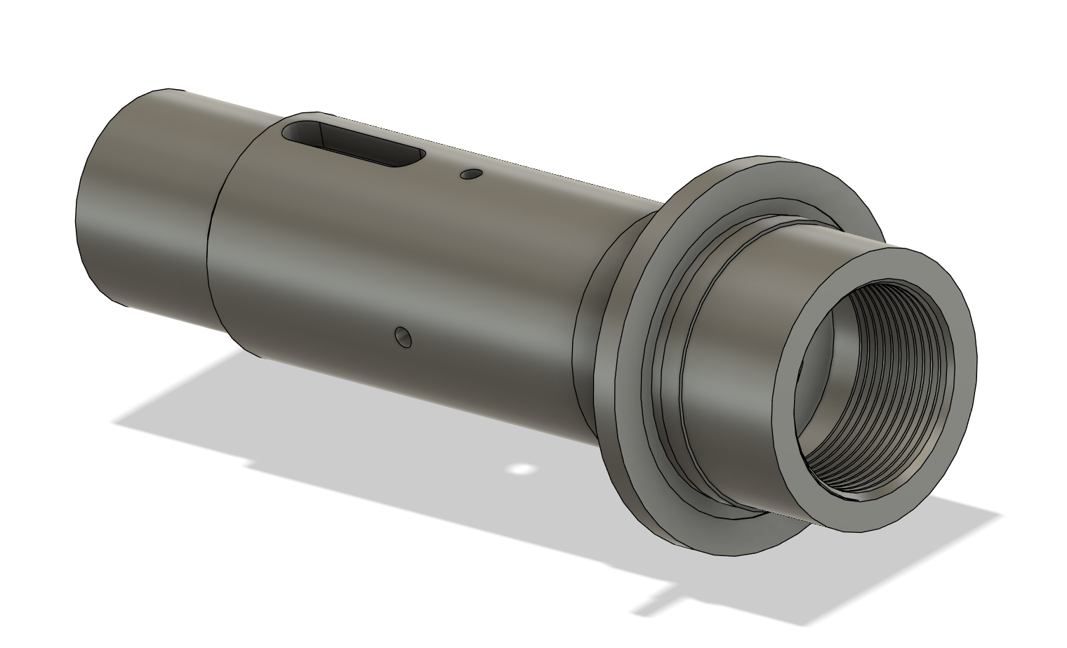

potřeboval bych vyrobit toto pouzdro s matici viz. příloha.
Potřebuji v 1ks a termín samozřejmě co nejrychleji.
Předem díky za nabídky

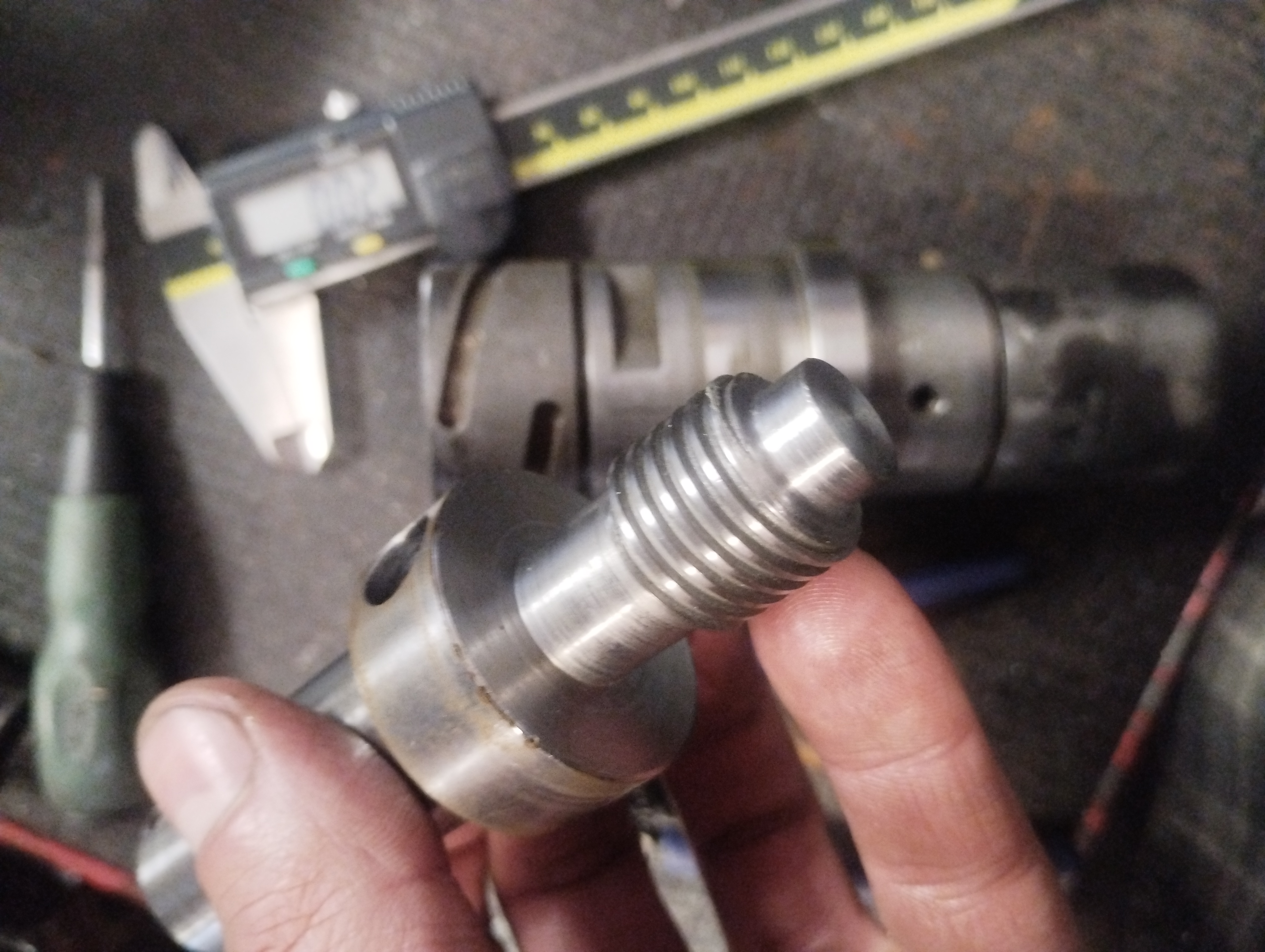

V podstate to je jednoduchy kus, ale sustruzit trapez bez protikusu je take, nedobre. Aj metricky zavit je najlepsie kontrolovat protikusom. Nedavno som musel dorezavat zavit M30 vyrobeny z cnc sustruhu, spravili ho tesne za toleranciou a nedal sa pouzit.
A dovolim si mudrovat k tolerancii drazky pre to tesne pero, +0,1 mm je brutalne vela.

Není to náhodou něco do svěráku? Něco podobného jsem dělal ale protikus je to dokonce dvouchody trapezak.

Protikus je k dispozici.
Tolerance kolegovi ulitla.

jean píše: 11. 4. 2025, 8:05 V podstate to je jednoduchy kus, ale sustruzit trapez bez protikusu je take, nedobre. Aj metricky zavit je najlepsie kontrolovat protikusom. Nedavno som musel dorezavat zavit M30 vyrobeny z cnc sustruhu, spravili ho tesne za toleranciou a nedal sa pouzit.
Trapez celkovo je problem bez konkretneho protikusu. Robim obcas mosadzne matice 36x6L a aj ked mam kus tyce ako kaliber tak to co chodi v metrazi mi obcas nesedi do zavitu ktory na ten moj kaliber spravim. Musim o dost uvolnit, aj par desatin ze na kednom ide moc volne aby na druhom isiel tak normalne. Toleracne polia na TR skrutku som neskumal, ale potesi to ked kusa vyberiem zo stroja ze je hotovy a nejde :D

na tesne pero je drazka opravdu P9. V 6mm to bude minus dve, tri stovky. Do plusu to nedava smysl. Plus desetina byva na hloubku, tak se mu to mozna spletlo
edit> nevidel jsem ve vykresu material. Jestli bronz, dovedu vyrobit. Ale nejdriv na konci kvetna.

Elastor, sak staci napisat P9, nemusis vediet cislo. Osobne na svoje bastle davam pod pod pero 0, aby sa to dalo aj rozobrat. Ale ja to mam vzdy fest predimenzovane, takze sa to nevybije

rád se přiučím - jakým nožem /postupem se vyrobí takovýto zápich ?
Příspěvky: 23419
11. 4. 2025, 10:09
Tim samym co delas prumer a celo 🤣
Origo byl takhle sofistikovane podpichnutej. Tak to tak namaloval taky.
Samozrejme jde pouze o to zbavit se radiusu od kudly.. provedeni nema vliv na funkci...

otázka byla položená vážně, je mi jasný účel
hned vedle je tolerance průměru 16 tisícin - to chápu jako broušený průměr - tedy i slušný materiál polotovaru
no a pokud u originálu byl zápich šířky 2mm s úskokem do boku do rozdílu průměru také 2mm - tak mne zajímá, jak a čím by to šlo vyrobit - pokud by na tom někdo trval

Ze by sustruznickym nozikom vhodneho tvaru? 🤷‍♂️
