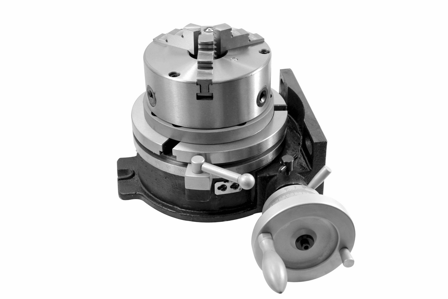

Ahojte,
pristál u mňa bazárový otočák Optimum RT-150 (to isté predáva aj Vertex, Zentra atď.). Je na ňom cez medzprírubu upevnená 3-čeľusťová 130 mm univerzála, osadená vnútornými čeľusťami. Kedysi mala aj nejaký štítok, ten ale nieje čitateľný. Podľa všetkého je to skľučovadlo dodávané priamo firmou Optimum k týmto deličkám. Všade kde naň narazím, je iba suchý opis že je k deličke RT-150, ale nikde neviem zistiť, či je dodávané aj s opačnou sadou čeľustí a či sa vôbec niekde dajú zohnať. Podľa vzhľadu tipujem že je to nejaká čína, akurát s prirážkou tak 400%. Nevie niekto pomôcť?

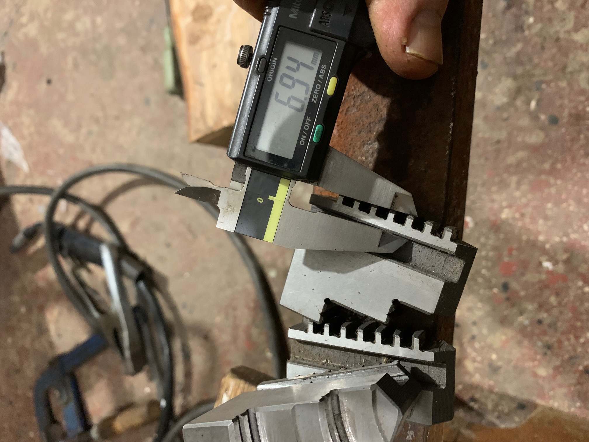

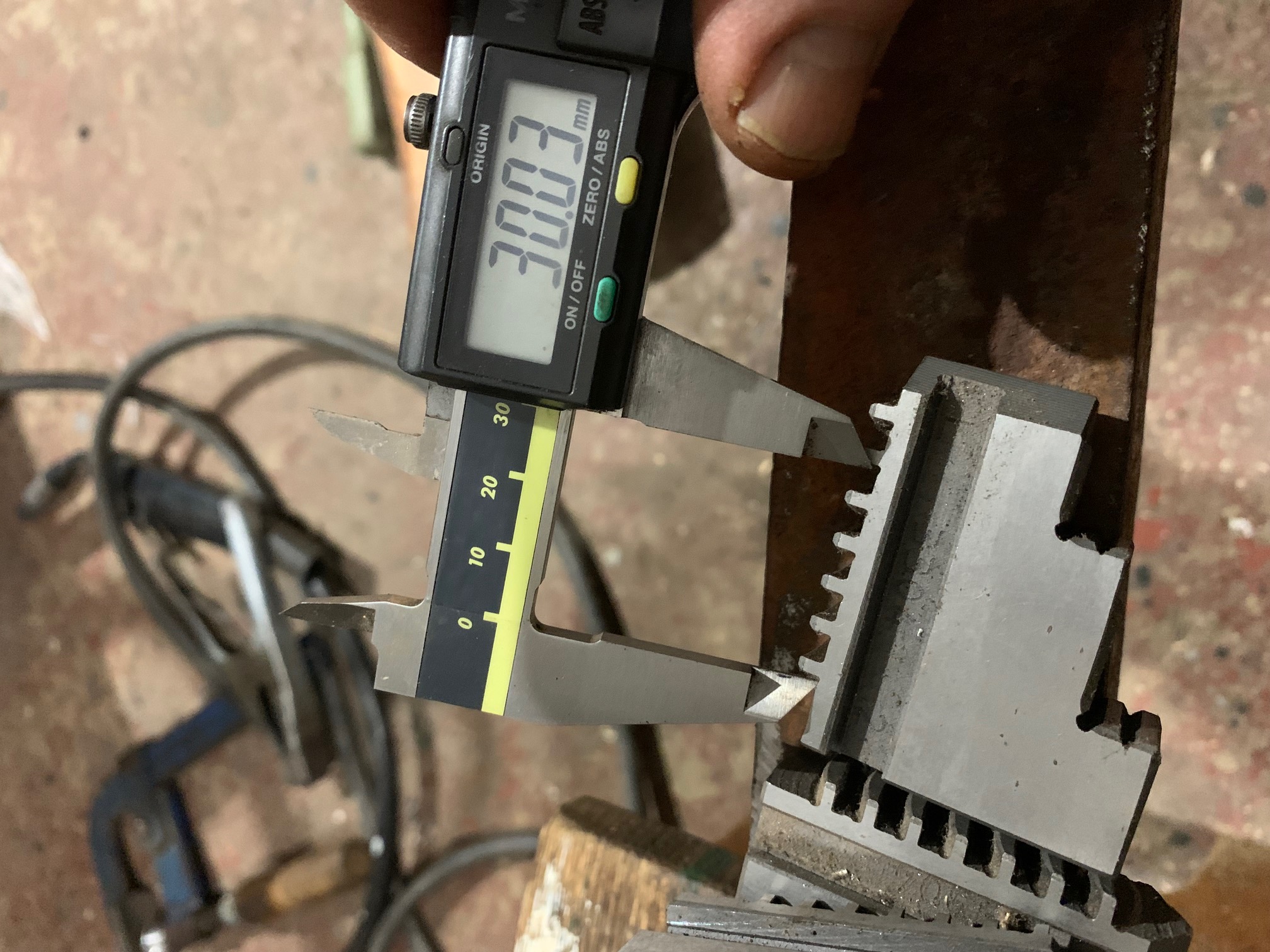

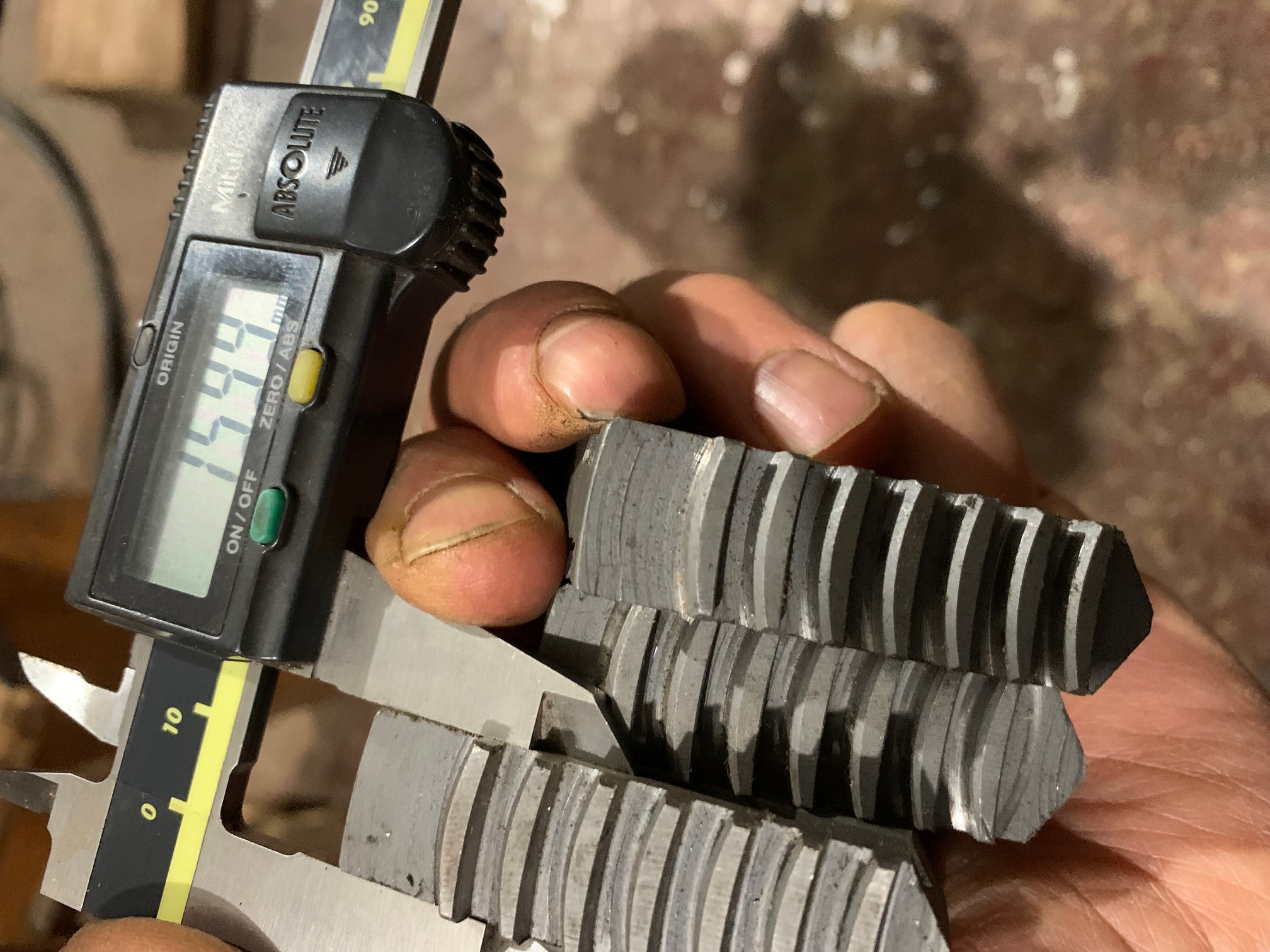

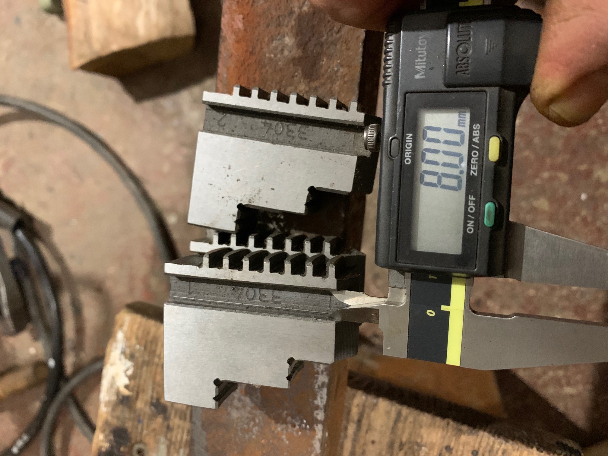

Ahoj Zdeňku,
tak síce až po čase som sa k tomu dostal a zistil nasledovné. Čeľuste K11 sú prakticky rovnaké, až na šírku vodiacich drážok ktoré sú asi o 0.2 mm užšie oproti originálnym a tým pádom sa do hlavy nevlezú. Najprv som upodozrieval že to je čínskym tolerančným poľom, ale to nebude pravý dôvod, ostatné rozmery sedia. Myslím si, že hamižný Nemec si nechal u Číňana vyrobiť mierne atypické skľučovadlá ktoré predáva k otočákom, aby čeľuste neboli nahraditeľné lacnými z Ali a mohol ich predávať ako náhradné draho. A aby nemusel dávať vyrábať 2 druhy atypov, dodáva sa sklučovadlo iba s jednou sadou čeľustí.
Skúsim sa pohrať a drážky na brúske rozšíriť. Keby to nevyšlo, kúpim rovno celé sklučovadlo.
Každopádne vďaka za pomoc!

Ahojte,
Tak všetko dopadlo nakoniec tak, že som pomeral aj rozteč zubov a nesedí ani tá. Takže druhá hlava už je na ceste, ešte že Číňan má vianočné zľavy. Aj tak ale nechápem, prečo taká firma ako Optimum čo chce za tú hlavu tuším 300 eur, nemá k nej v ponuke opačné čeľuste. To je snáď jediná univerzála bez opačných pakní na svete.

tak som sa konečne dostal k meraniu. Tie tvoje čeluste sú žiaľ identické s tými, čo som kúpil a nepasujú. Ani rozmery, ani stúpanie. Sú to čeluste k univerzálke SANOU 125-130 mm.
Každopádne ďakujem za ponuku!

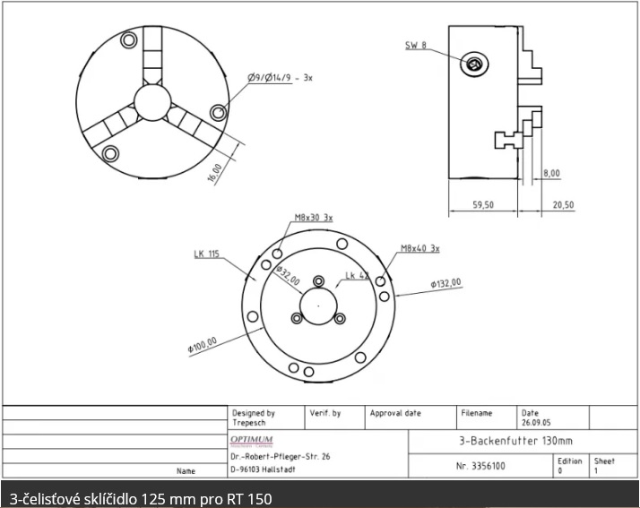

Já bych tak tipoval, že to bude Chandox - protože je "economy
type" (větší xxxxxx než obvykle) a má mj. tenhle úplně imbecilní vnější průměr.
https://www.chandox.com/en/product/prod ... product-sc
tady je i nějaký pseudovýkres

Ahoj Milan,
Zrejme si trafil. Tých pár rozmerov čo na tom pseudovýkrese je, vcelku sedí. Žiaľ z rozmerov pakní je tam iba šírka výška a hrúbka, ale tie sedia.
Aj cena od fy. Optimum je podobná. Ešte dakde zistiť, či sa tie pakne dajú dakde kúpiť za menej ako je cena novej TOS 125ky
P.S: Takže na Aliexpress pakne majú. Sada 3 celustí 184 eur. Plus 107 eur poštovné.
