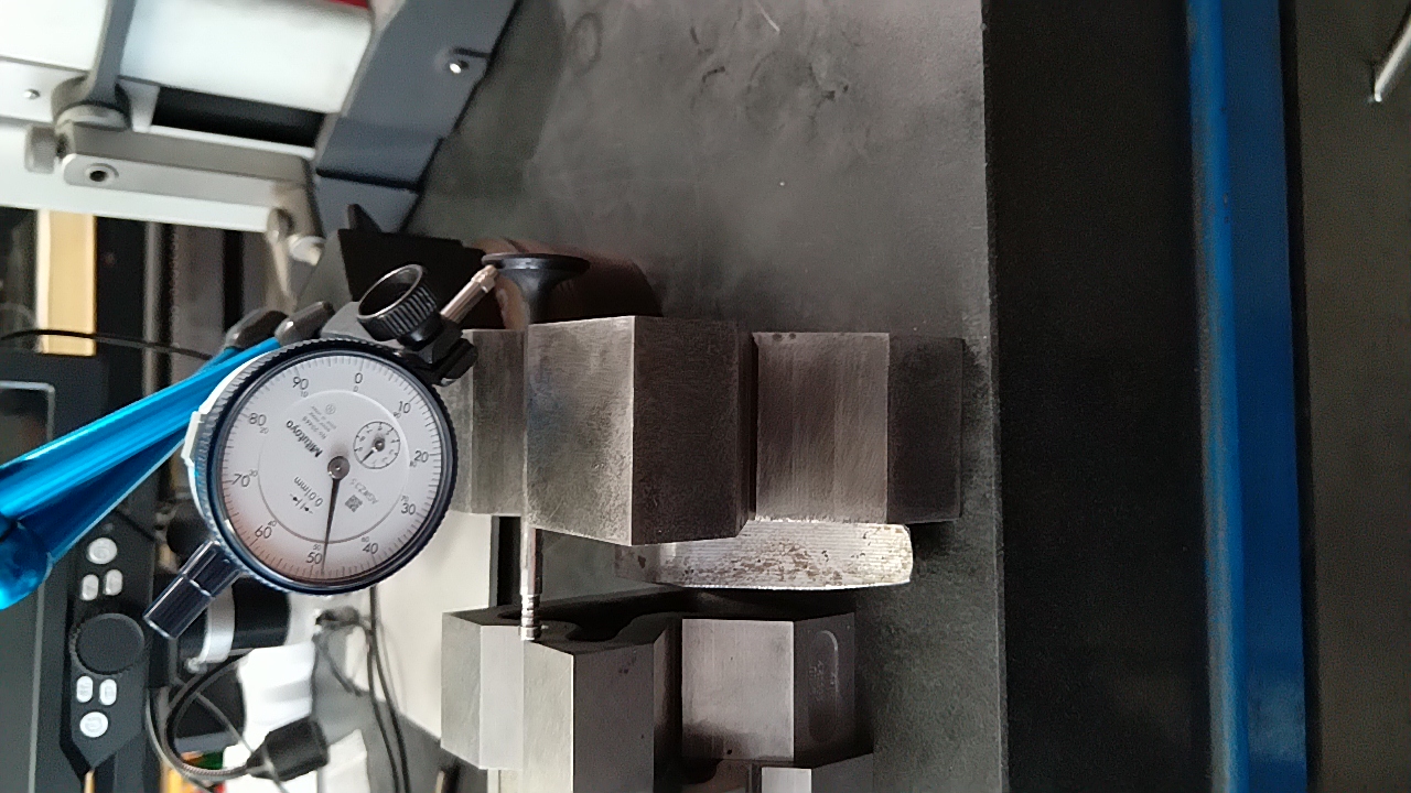

řeším problém kontroly házivosti talířků ventilů po obroušení, hlavně s malými průměry dříků, 4,5-6 mm, což je dnes většina
příčina vzniku házivosti je jasná, to je dáno principem upnutí atd atd na brusce na které to děláme - Serdi VVR 120
velkou roli ve výsledku hraje pečlivost obsluhy
potřebuju, aby brusič měl vedle sebe něco, čím by si mohl výsledek operativně zkontrolovat
potřebné rozlišení je tak 0,01mm, talířek hází proti dříku do cca 0,02 mm - dobrý, nad 0,02 mm - špatný

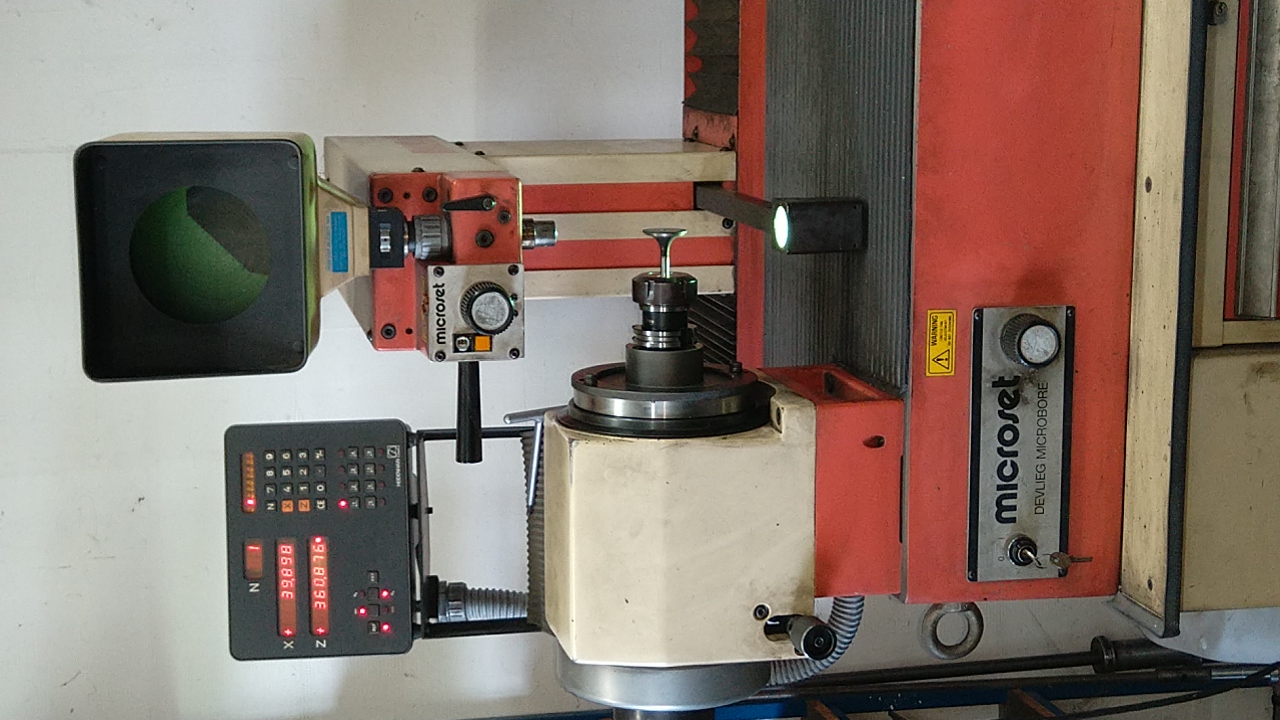

principy co mě zatím napadly jsou dva, profilprojektor nebo úchylkoměr na dosedací plochu, viz fotky zkoušek pro ilustraci
obojí princip upnutí i zobrazení má své + i -, obojí by asi bylo použitelné
hlavní potíž je v tom, že potřebuju aby to byl malý příruční jednoúčelový přístroj, nenarazil jsem na žádné přijatelné komerční řešení
současné prodávané profilprojektory mají kameru + elektroniku, to zásadně odmítám, pro daný účel to nemá žádný smysl

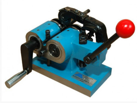

co něco takového : https://www.norelem.com/cz/cs/Produkty/ ... 35-mm.html
díky za tip
nasadils mi hodně velkýho brouka
představě to přesně odpovídá, jen ta cena

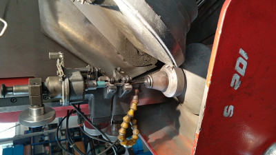

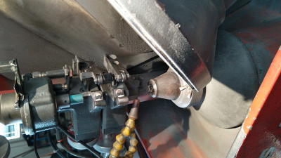

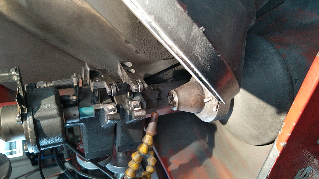

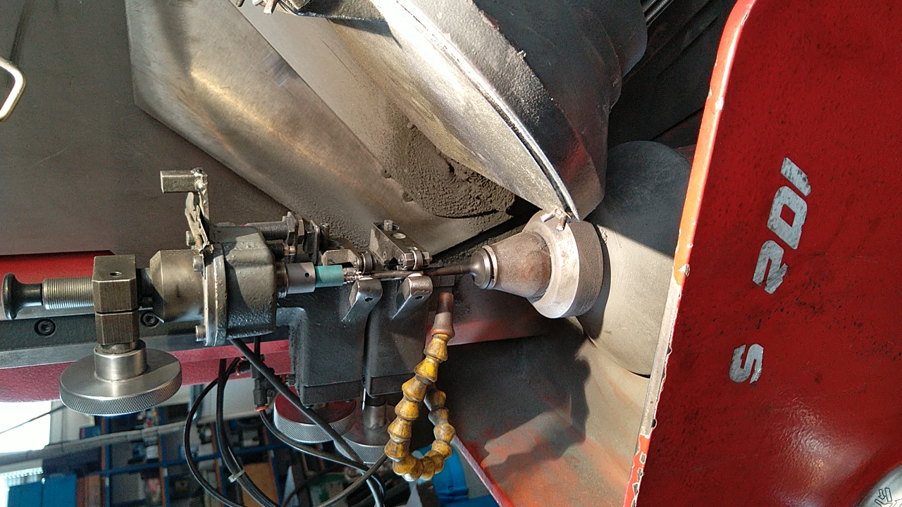

princip upnutí je snad zřejmý z fotek níže
ten polyuretanovej špalek dole ventilem otáčí, ventil je k němu přitlačen vzduchovým válcem nahoře
na první pohled je to rychlý, dokonale univerzální a geometricky správný způsob upnutí ventilu, má to ale pár nectností
osou špalku - pohonu lze pohybovat "v rovině fotografie", tj v rovině symetrie těch prismátek která ventil vedou
přispůsobuje se tím poloha osy toho poháněcího špalku ose ventilu, poloha osy ventilu se samozřejmě mění s průměrem dříku a taky s opotřebením kluzných vložek, těch bílých plastových terčíků
poloha toho špalku se nastavuje obsluhou při změně typu (pr. dříku) ventilu dorazem (není na foto)
doraz se samozřejmě dá seřídit, ale je to dost práce ne na uživatelké úrovni a stejně nelze brát ohled na opotřebení kluzáků
důsledkem je, že osa poháněcího špalku nikdy není přesně v ose dříku, pružnost toho špalku by malé nesouososti měla vyrovnávat
u ventilů s pr. dříku nad cca 8 mm to funguje dobře, ventil s pr. 5 mm propruží a důsledkem je ta házivost
nejhorší jsou ventily, které na spodku talířku nemají rovnou plochu, ale kovanou neobrobenou výduť pro odlehčení, ta může házet klidně o 1 mm
provozu to nijak nevadí, upnutí tímto systémem to vadí zásadně
upínací síly nelze moc zmenšovat, pohon ventilu špalkem musí překonat tření v kluzácích
