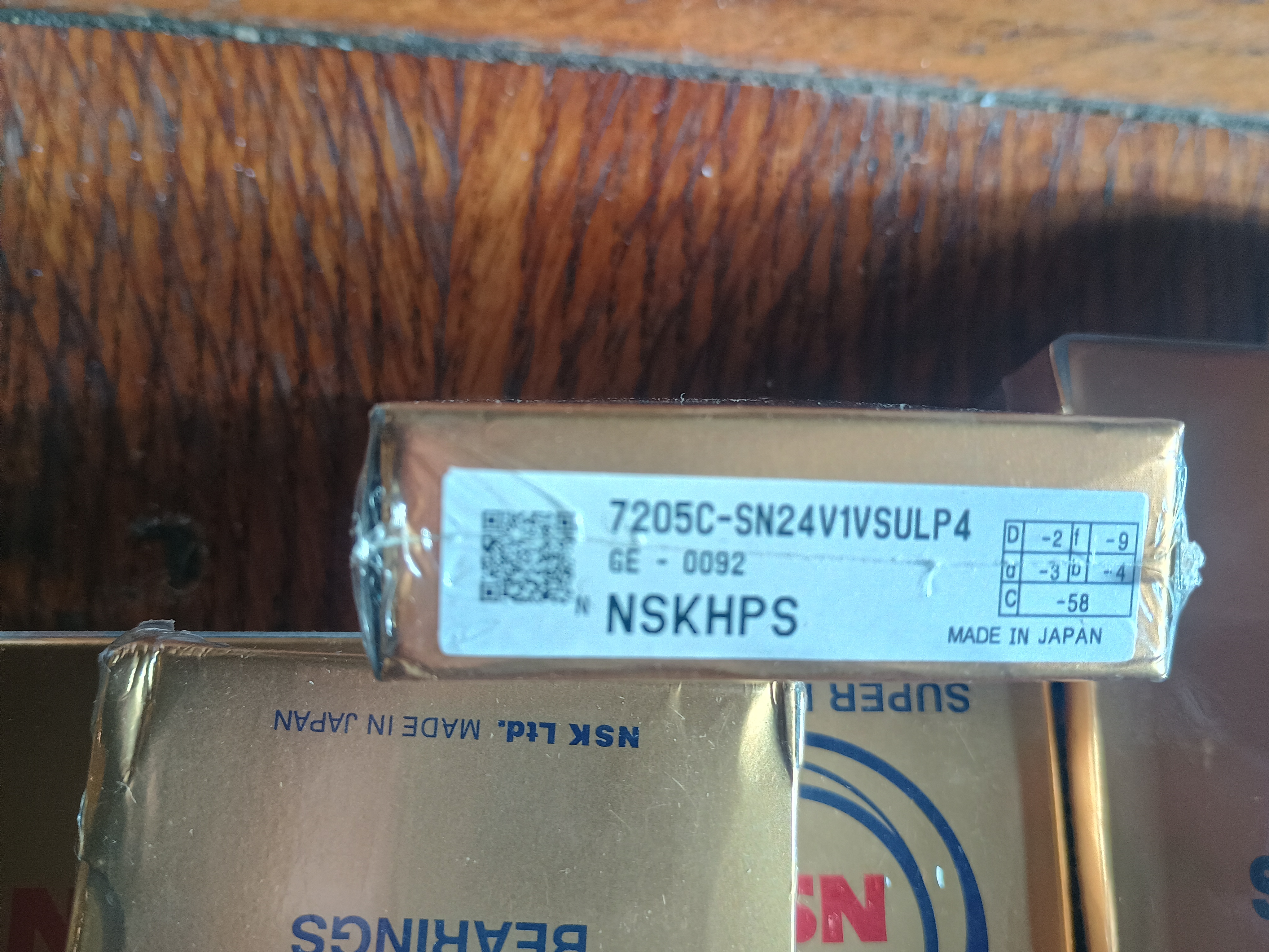

Chci se podělit o zkušenosti s ložisky z číny.
Dnes mi došla další várka ložisek pro vřeteno soustruhu a pro kámoše do vřetena routru.
Přikládám foto.
Ceny - 1xvelké ocelové kul. 33 USD, 1xmalé 25 USD keramické kul. , doprava 50USD, + DPH a malé clo cca 500,-. Vše univ. párovatelné, P4
Takže si můžete dopočítat kolik celkem za vše. Párkrát jsem se pokoušel podobná ložiska kopit v tuzemsku ale cena kolem 3-5 tis za kus apd. mě vždy spolehlivě odradila a to jsou ty levnější varianty.
Když jsem se pídil proč je to tak drahé tak proto že to firmy berou přes evropské dodavatele., řekl bych ze setrvačnosti. Trochu škoda že se nenaučí to brát napřímo. Potom se z 30USD cena dostane na 200usd. Rozumím všemu, zárukám apd. ale pokud na toto vše potřebujeme razítko někde z evropy pak je to tu prostě zbytečně drahé.
Dodavatel z číny se dušuje že je to originál.
Jedna sada podobných lož. mi jede v miyanu MTV310 třetím rokem a točíme to do 24 tis. a normálně se s tím i hrubuje apd. , jsou tam ocelové kuličky. Druhé jsem letos dával do vřetena Jager či jak se to píše a točí 60tis. ot. trvale . Ta sada stála 60USD vč. DPH a pošty a už to najelo relativně dosti. Dá se koupit i za 30USD ale to jsem nechtěl pokoušet poněvač je s tím dosti práce. Stejně si myslím že všechny ty vřetena co v routrech máte mají lož. za pár USD...
Myslel jsem původně že to budu měnit každý rok. Pořád by se mi to vyplatilo. Tedy pokud si to umím vyměnit.... při ceně generálky vřetene 100 a více tis to už možná ztrácí smysl řešit.
To jen taková úvaha.....

Ahoj, moc děkuji za sdělení zkušeností a abychom měli představu o cenách. Bylo by možné uvést ještě příklad kde jsi konkrétně třeba nakoupil tato P4 keramická ložiska? Ložiska co potřebuji do vřetena stojí tady FAG 15k za kus, což jsem totálně vzdal v počtu 6ks. Zkusil bych teda poptávku tam. Pokud bys sdělil i odkaz na dodavatele.
Groot

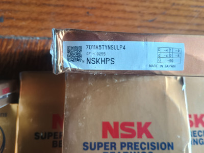

Original to na prvni pohled neni. Oba typy maji stejny QR code coz spravne nemohou mit.
Muzes si stahnout apku WBA check, kde si to muzes sam overit. Bude to bud neznamy a nebo mnohokrat overovany kod, oboji znamena padelek. Ta apka umi radu vyrobcu.
Coz neznamena, ze ti nejak nemohou poslouzit. Nicmene to je pak lepsi koupit rovnou priznana cinska loziska od znameno vyrobce a overeneho dodavatele (MOCHU, XQA, L&Y,...) . Vyjde to levneji a je to jistejsi.
