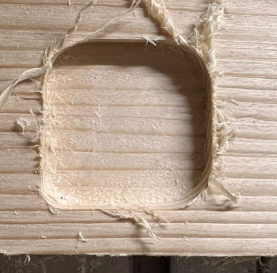

už dlhšie sa trápim s mojou frezou.
je to hobby fréza kde som použil jednotku stb 5100 teda cinska doska pre mach 3 cez usb
Môj problém je nasledujúci napr skúšam robiť kapsu.
ako prva freza čistí vnútro cez raster co je fajn.
potom ked freza zacistuje boky tak v mieste kde začína urobí správny polomer 4 mm (freza 8 mm) avšak ostatne 3 rohy su s väčším polomerom vid foto nižšie
razmery kapsy su presne 30X30 mm teda problem su len rohy.

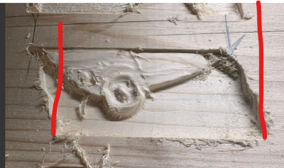

druhy problém na ktorý som narazil tak napríklad pri gravírovaní obrázka sa cely obraz posúva.
červenou čiarou je to ohraničene kde by sa cca mala pohybovať freza. ale realne stale obraz uteka.

Dělá to ta čínská USB deska.
To co popisuješ se stalo kdysi i mi a i hromadě dalších lidí co si kdy koupili kdo ví jaký USB nesmysl z Aliexpressu.
Ethernet smoothstepper je nejlevnější 100% řešení.
Se zárukou, podporou a průvodcem nastavení.
Koupíš to na českém cnc shopu.

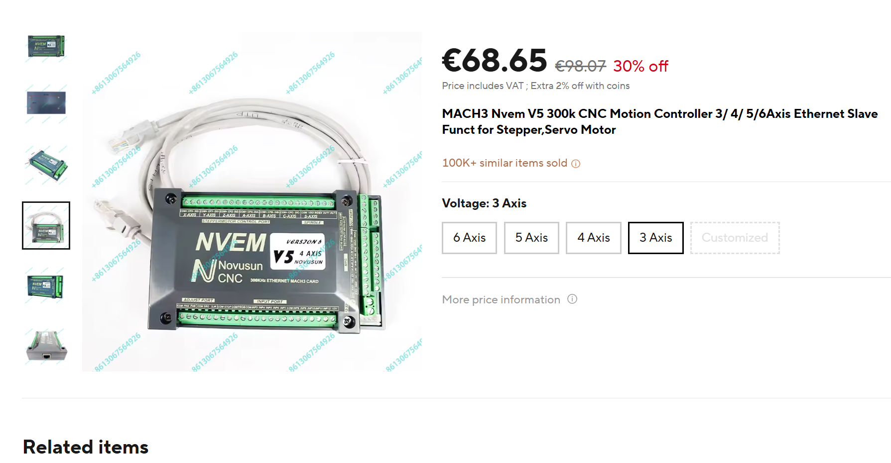

Ďakujem za radu, teda niečo takéto z alli by malo byť fajn ? alebo vieš mi poradiť nejaku konkretnu riadiacu jednotku ktorá nestoji veľa ?

Tento:
https://www.cncshop.cz/smoothstepper-et ... o1102.html
U ničeho z ali ti nelze garantovat funkčnost.
Jsou samozřejmě i další, ty jsou dražší.
Tento je pro router úplně ideální.

patrik015 píše: 24. 5. 2025, 4:00 Ďakujem za radu, teda niečo takéto z alli by malo byť fajn ? alebo vieš mi poradiť nejaku konkretnu riadiacu jednotku ktorá nestoji veľa ?
Pokud ti jde o finance (ten doporučený interpolátor vskutku není úplně levná sranda), tak já jsem spoustu let provozoval Mach3 bez jakýkoliv oddělovací desky přímo z paralelního portu na vstupy driverů. Takže řešením je sehnat starý PC s tímto portem a zapojit si CNC na něj. Pochopitelně má to určité svoje zákonitosti a chce to o tom trochu něco nastudovat. Ale není to zase extra moc složité.
