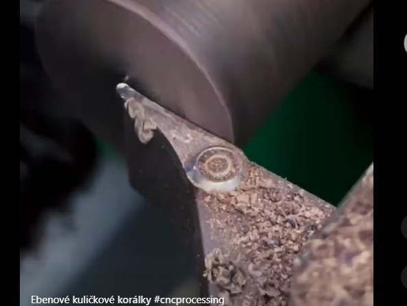

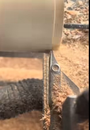

Mám dotaz - viz obrázky. Co je to přesně za plátek - jeho označení nebo typ a kde by se dal sehnat?
Tipnul bych si, že u nás toto nebude nějaké běžné zboží - spíš na Alíku, nebo ebay. Ale abych to mohl dohledat, tak bych potřeboval vědět typové označení plátku. Jde mi hlavně o ten obloukový výřez. Rovných plátků do šipky seženu tuny - ale na něco podobného jsem nenarazil. A evidentně to existuje.

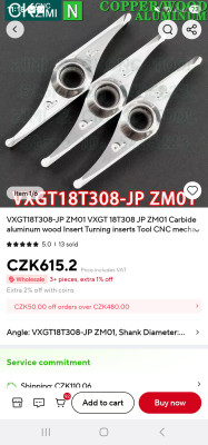

Něco takovýho?
I just found this on AliExpress:
CZK615.20 | VXGT18T308-JP ZM01 VXGT 18T308 JP ZM01 Carbide aluminum wood Insert Turning inserts Tool CNC mechanical Metal lathe Cutting Tool
https://a.aliexpress.com/_EISgwci

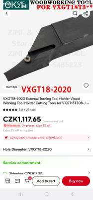

Držák
CZK1,117.65 | VXGT18-2020 External Turning Tool Holder Wood Working Tool Holder Cutting Tools for VXGT18T308-JP VXGT 18T3 Wood Turning Inserts
https://a.aliexpress.com/_EHt8tdC
Ceny si můžeš zkusit najít podle čísel lepší, kouknul jsem hned na to první

Jo, to je přesně ono !!!!
Díky za nasměrování.
