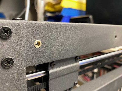

Není zakrytovaná :cry: a průvan překvapivě vadí i PETG, o ABS ani nemluvě. Tiskárna není stavěná z univerzálních dílů, ale vše jsou jednoúčelovky. Protože stejný základ používá více tiskáren, je na dílech pár otvorů navíc a ty jsem použil. (krásně se tam vejdou lisovací matice)

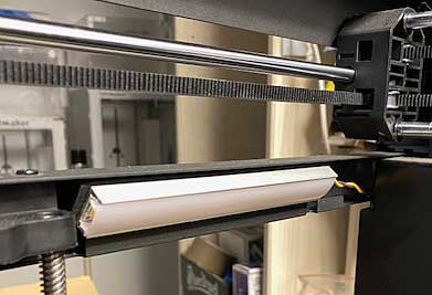

Pro lepší orientaci jsem do tiskárny dal světýlko. Stantardní pásková lišta podepřená tisknutým úhelníkem z ABS. Pásek musí být na 24V. Výsledek výborný.

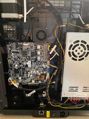

Řídící deska je samozřejmě 32b a tak je k dispozici spousta fíčurek. Já tedy používám pouze LAN připojení, nastavení geometrie podložky pouze po vyžádání. Kameru jsem neinstaloval.

Mám dotaz na hlučnost pohonu. Případně jestli ses v tom hrabal, jaké jsou v tom drivery na krokáče. Ve firmě používáme už asi 5 let FlashForge Dreamer což je zakrytovaný plasťák. Je docela dobrá, ale pohony jsou A4988 a docela hlasité.
A jinak bys tenhle model doporučil ? Půjde zakrytovat snadno ?
