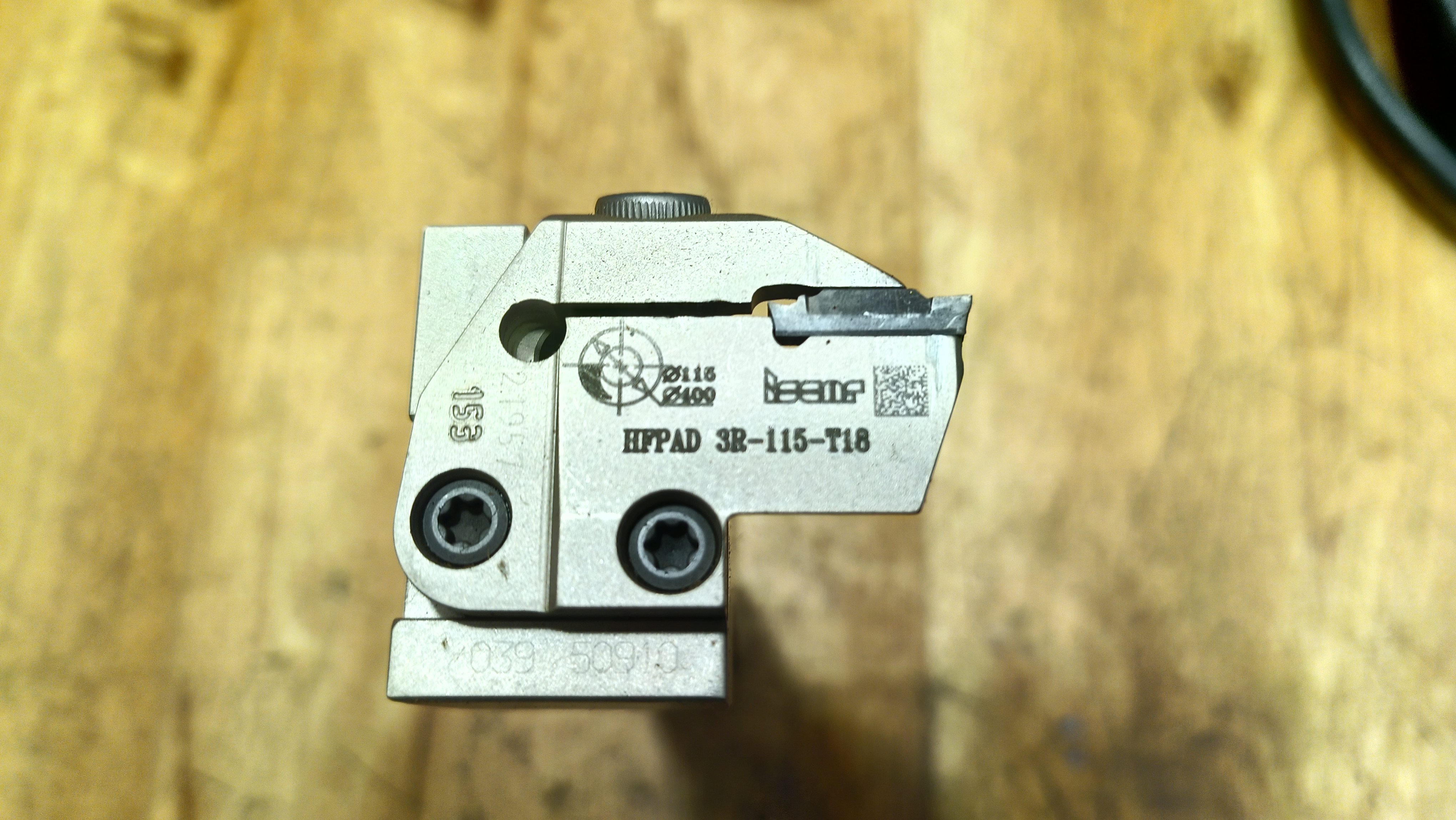

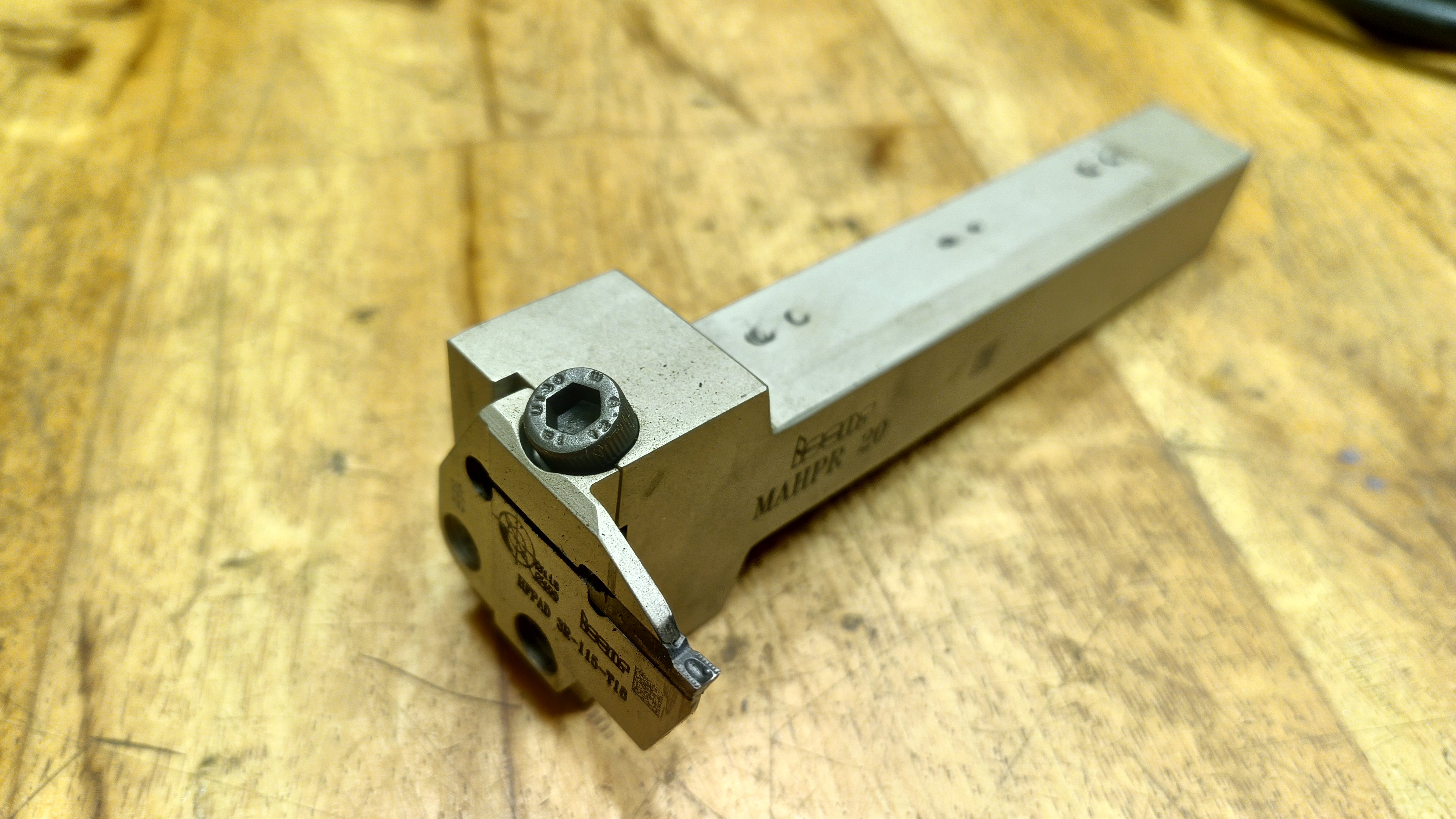

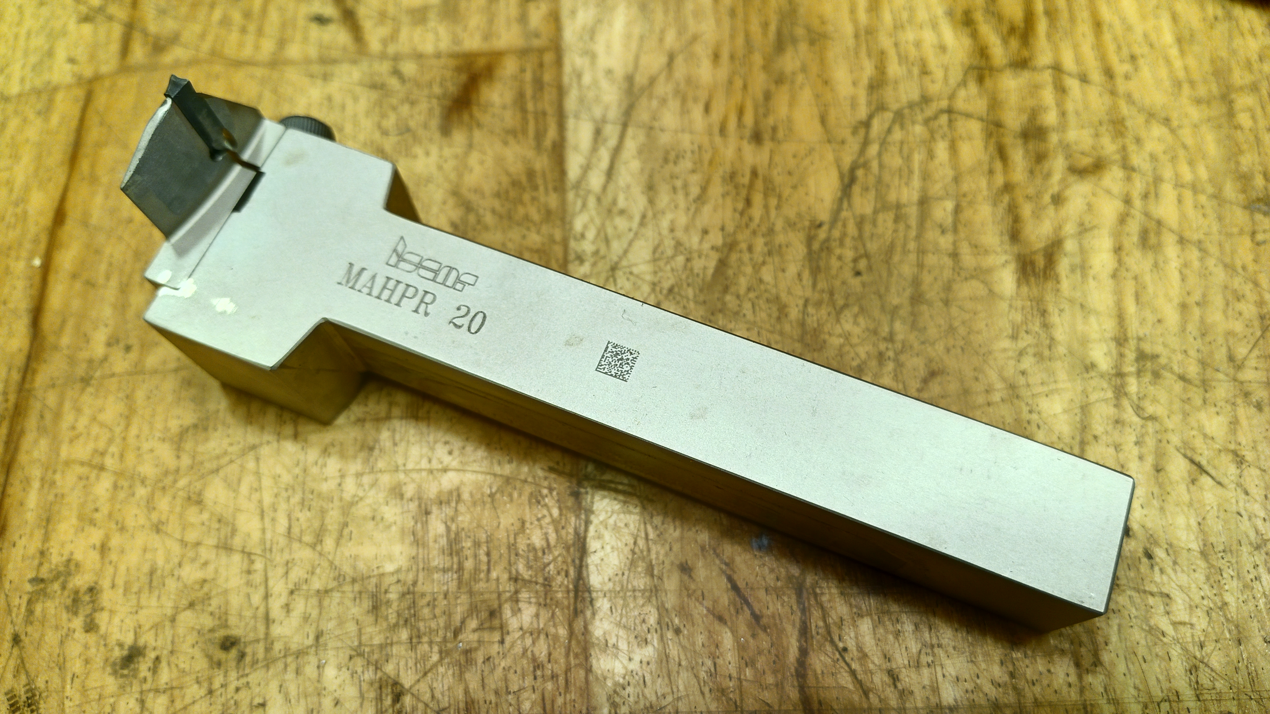

Používám na to čelní zapichovák od ISCARu, držák MAHPR je univerzální a destička HFPAD se volí podle průměru. Pasují do toho plátky šířky 3, stejné jako do upichovacího planžetu zmíněné firmy. Max hloubka zápichu je 19mm.
Ale kolega PAN soustružník používá obyčejné vybroušené radeko a taky to jde, a jak ! Je si třeba uvědomit, který průměr kam ubíhá a kam nůž podbrousit. Je ale hlavně třeba odložit telefon a zapnout soustruh, pár nožů zlomit a několik hodin na tom zrávit.
Nůž se ustaví do osy vřetene, to se tak na soustruhu většinou dělá.
Na foto je plátek co funguje skvěle na cnc (tuhém), na klasice bude fungovat taky, když se plátek nabrousí ostrý jak břitva. Čím měkčí mašina, tím ostřejší nože (positivní úhel břitu). Bude to fungovat i na houževnatých materiálech jak nerez, ale daní je nižší životnost plátku.
Chladit !
Pokud vypichuju silnější materiál, dělám to do půlky, pak do drážky po noži naťuknu plíšky a pak placku otočím a dopíchnu z druhé strany. Plíšky po dopíchnutí to celé podrží.
Kontrolní otázka: jaká je síla plíšků ?
(Odpověď vám neprozradím, zeptejte se AI. V nejhorším se zamyslete. (Za poškození mozku případným myšlením neberu zodpovědnost.))
Ale pokud by se to zkusilo, tak by se zjistilo, že střed na konci vypíchnutí drží na grótu, který nůž vyhrne, a že to není tak kritické.
Tak hodně štěstí, good luck, viel glück, udači, atd.

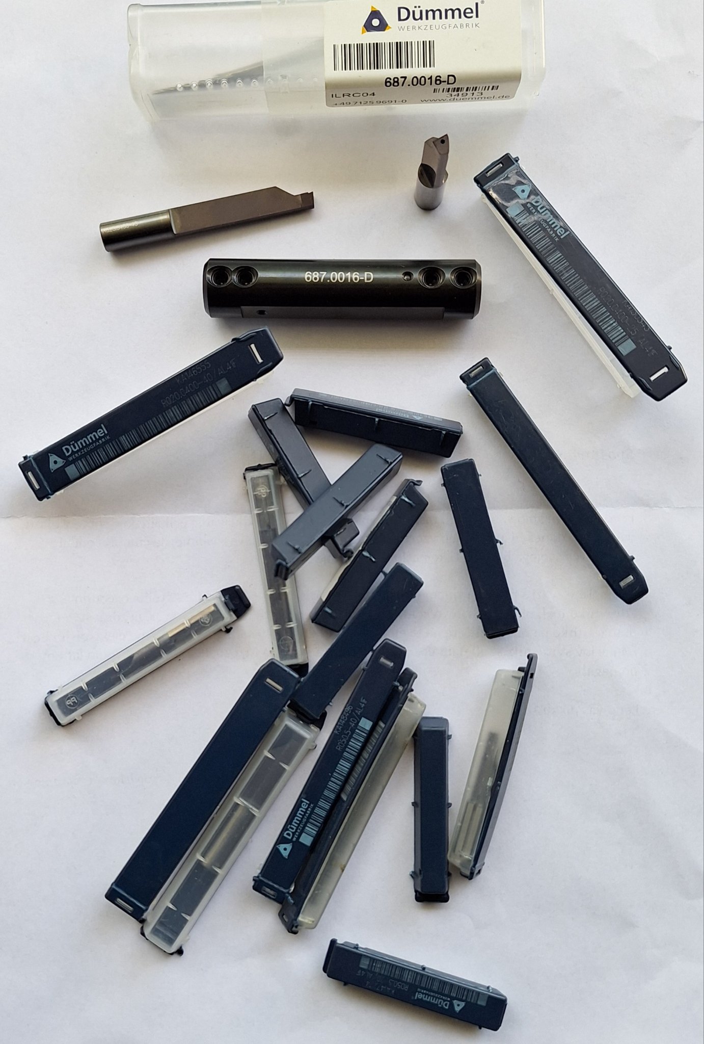

Já jsem si koupil tady v bazaru tuto sadu, jsou tam i nožíky na čelní upichování. Použil jsem zatím jen jednou a pouze na POM, to fungovalo pěkně.
