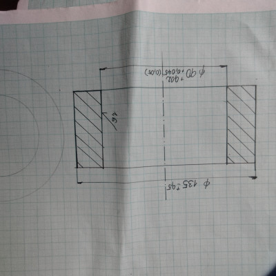

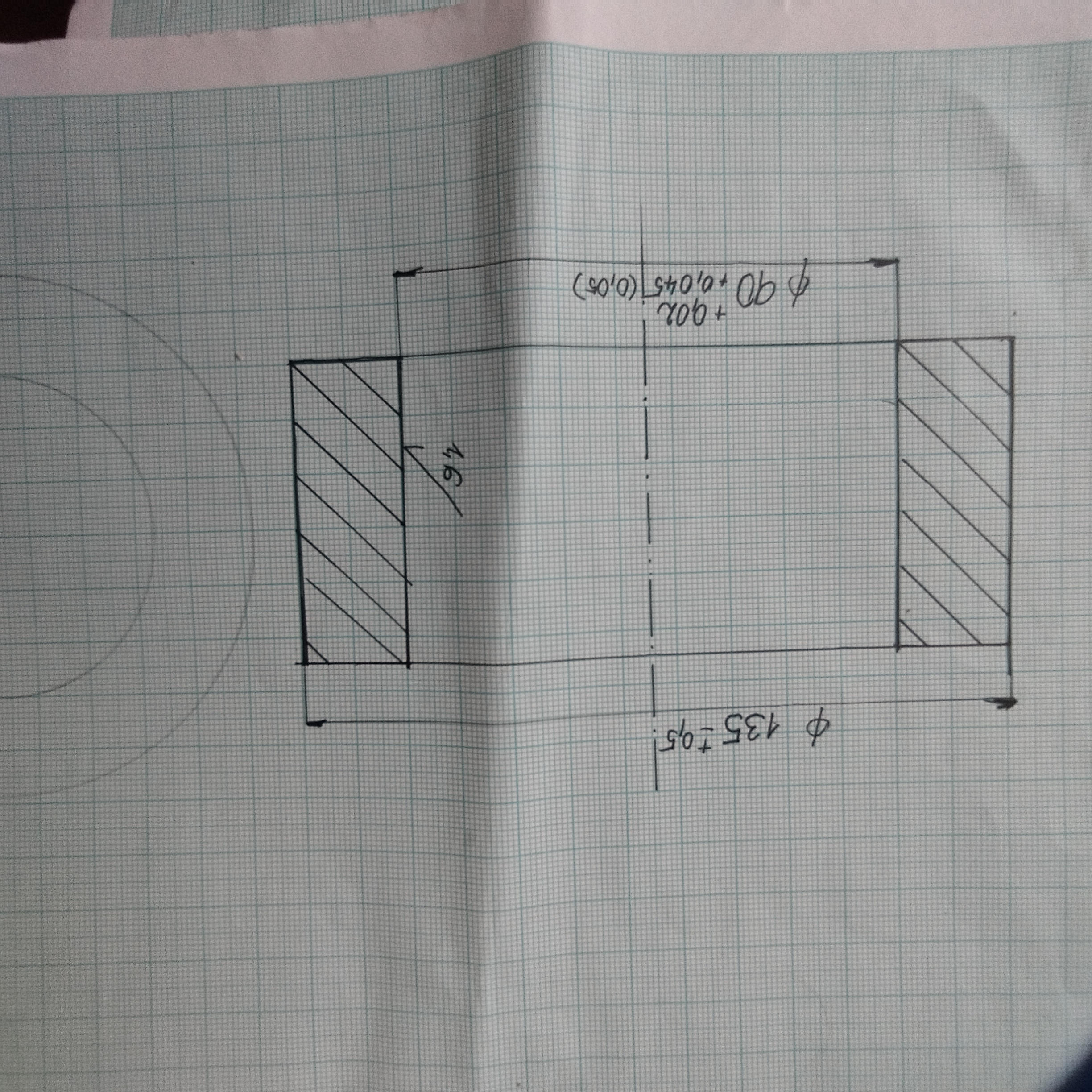

27. 7. 2025, 7:02
Ahoj, potřebují vyrobit toto pouzdro dle výkresu. Diky za nabídku. S pozdravem Nemo.
Naposledy upravil(a) nemo dne 29. 7. 2025, 7:29, celkem upraveno 1 x.
Není vedení jako vedení.
nemo
Příspěvky: 517
Registrován: 8. 9. 2008, 7:31
Bydliště: Kralupy N.Vltavou
27. 7. 2025, 7:03
Z oceli , nejlépe z litiny. Výška 55mm.
nemo
Příspěvky: 517
29. 7. 2025, 7:30
Ahoj, nikdo nic?

Když to máš těžký. Kdo podniká, tak to pro něj není kšeft, nebo Ti to nacení tak, že se Ti to nebude líbit. A kdo si jenom tak bastlí, tak většinou chce čas trávit svým bastlením, a mrský přivýdělek není jeho prioritou. Navíc tohle už neukrouháš na MN 80, to už chce aspoň trochu pořádný soustruh, a taky ne každý má doma takový špalík materiálu. Navíc vydlabat tu díru je celkem dost práce, a že by se našla zrovna vhodná silnostěnná trubka, nebo aspoň špalík s předvrtanou dírou, to je slabá šance. A pak se taky musí nějak pořešit předání a zaplacení... Mimochodem, proč preferuješ litinu? Pochybuju, že někdo má doma takový špalek litiny, a ještě víc pochybuju, že si tím bude chtít za..at soustruh a celou dílnu.

Jo a příště prosím vyfoť výkres normálně, ne vzhůru nohama :lol:

Ahoj, z litiny to být nemusí, ale preferují ji, je to pouzdro pro pinolu. Mám malý soustruh, jinak bych si to vysoustružil sám. N.

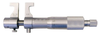

To Krutor: Pro garážistu budou asi největším limitem měřidla :mrgreen: :(
Edit: Nojó, já už taky blbě vidím :lol:
Ale měřit díru jen šuplerou bych si netroufl :?

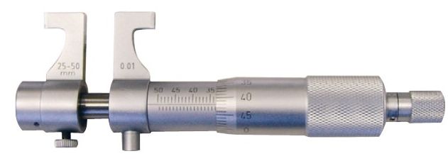

josef109 píše: 30. 7. 2025, 8:27 To Krutor: Pro garážistu budou asi největším limitem měřidla :mrgreen: :(
Na díry do 100 mm mám 2-dotykové mikrometry, s těmi se na 0,01 mm dá dělat. Trochu blbě se s nimi pracuje, než najdeš střed. Chtělo by to 3-dotekové, ale to si teda fakt nemůžu dovolit.

Krutor píše: 31. 7. 2025, 7:52
Jako naprostý hobík mám třídotekové do 120 mm :mrgreen:
Zbýňa
Příspěvky: 2192
Registrován: 3. 9. 2010, 8:45
Bydliště: Čelákovice
31. 7. 2025, 9:01
Pořiď si dobrá Šupita, Johansonky a vnější mikrometry. Jednak to seženeš i nové , kvalitní ze starých zásob využiješ na hromadu jiných měření a ještě za cenu jednoho toho třídotekáče. Ty třídotekové jsou dobré do větších firem, kde budou nové a procházejí každý rok kontrolou a pracuje s nimi "kde kdo". Třídotekáč nastavíš pouze kontrolním kroužkem, který máš na jeden rozměr a v jiném rozměru už to jisté není. Šupito nastavíš přímo na to co chceš měřit, šupitem změříš i ovalitu, šířku drážky atp., obvykle i v mnohem větší hloubce než třídotekáčem. Jedno šupito má díky nástavcům obrovský rozsah, takže pro rozměry od 20- 150 budeš mít třeba tři. Zkus se v tomhle rozsahu vybavit kvalitními třídotekáči. Omolouvám se za plevelení.
