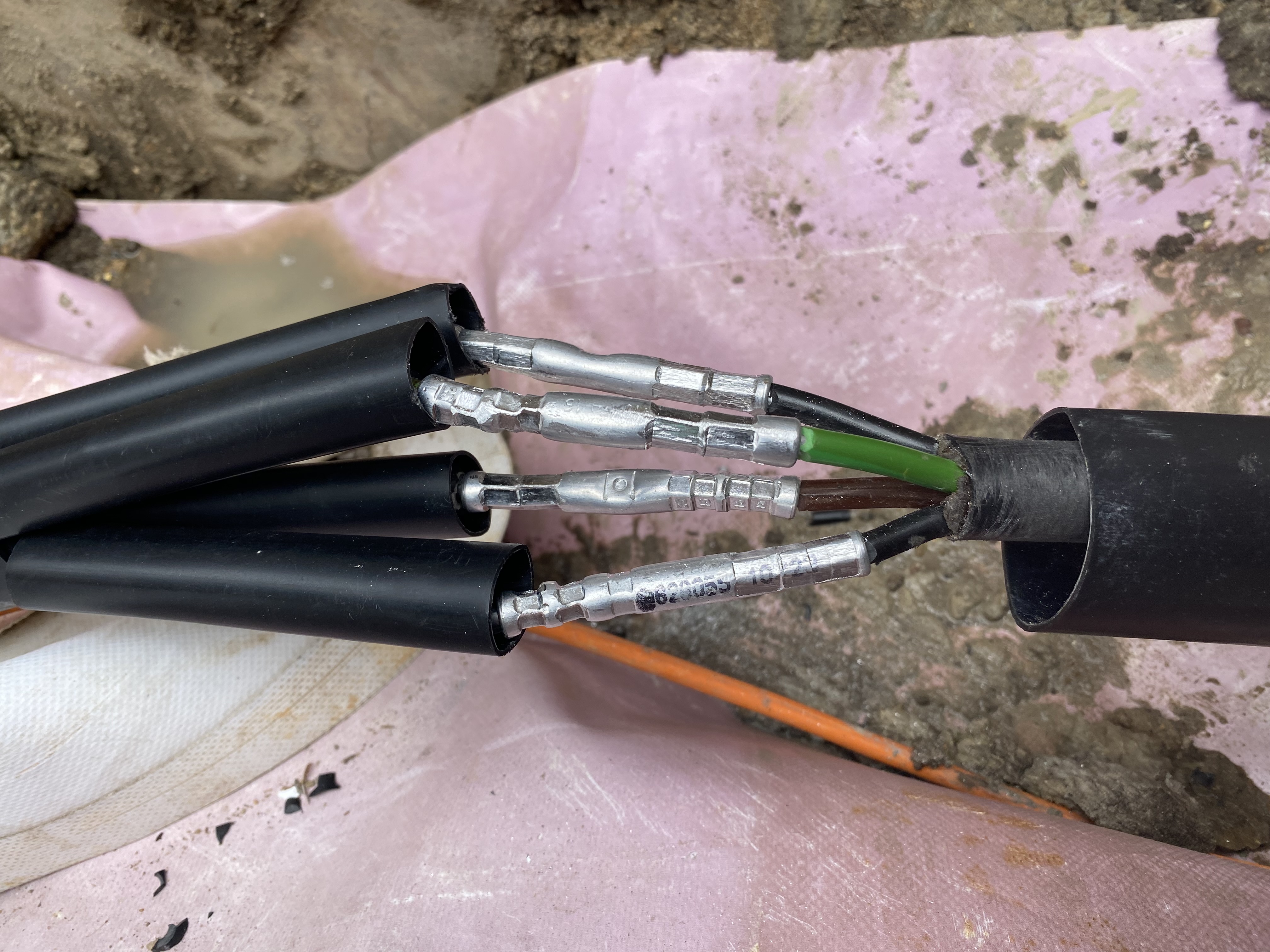

Už mam vše připraveno vykopáno,kabel rozholený nasazené izolace spojky ale potřebuji zmáčknout hliníkové trubičky , které tvoří spojky . Do této hliníkové trubičky se z obou stran zasune hliníkový drát.Potřebuji aby kleště byly otevřené z boku a lisovací čelisti na 16 drát.
Sehnal jsem zapůjčil z obchodu lisovací kleště mechanické ale nemohu je ve výkopu otevřít rukojeti kleští.
Z jedné strany vykopu je již postaveny železobetonový nový plot a z druhé strany obecní asfaltová silnice . Šířka výkopu je 45cm a hloubka 50cm ja tam prostě ty ani nejmenší mechanické lisovací kleště nodostanu nerozevřu je a tím pádem nenasadím na spojku-trubičku

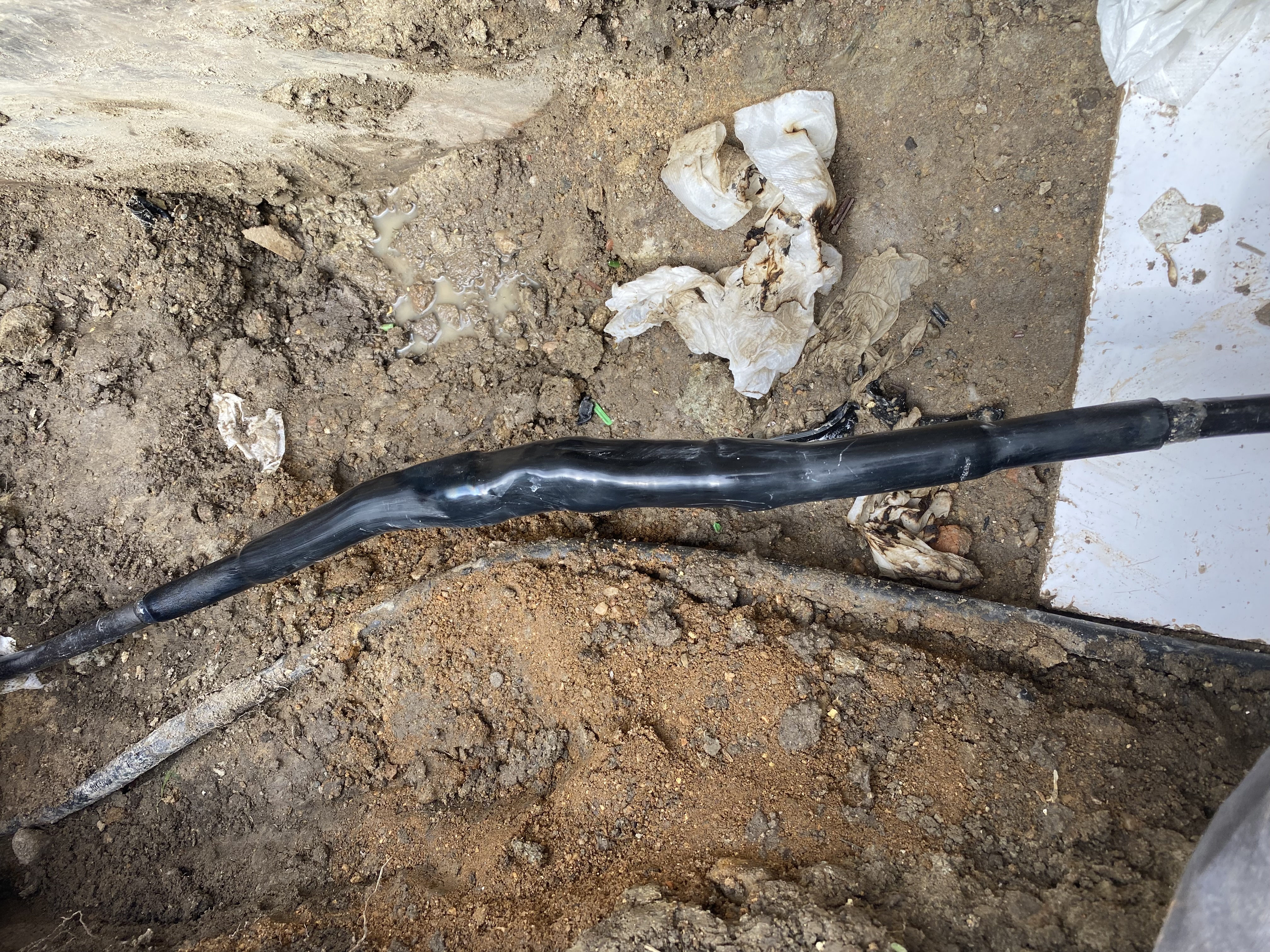

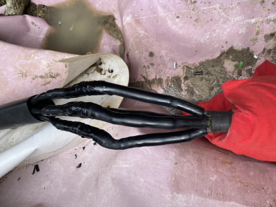

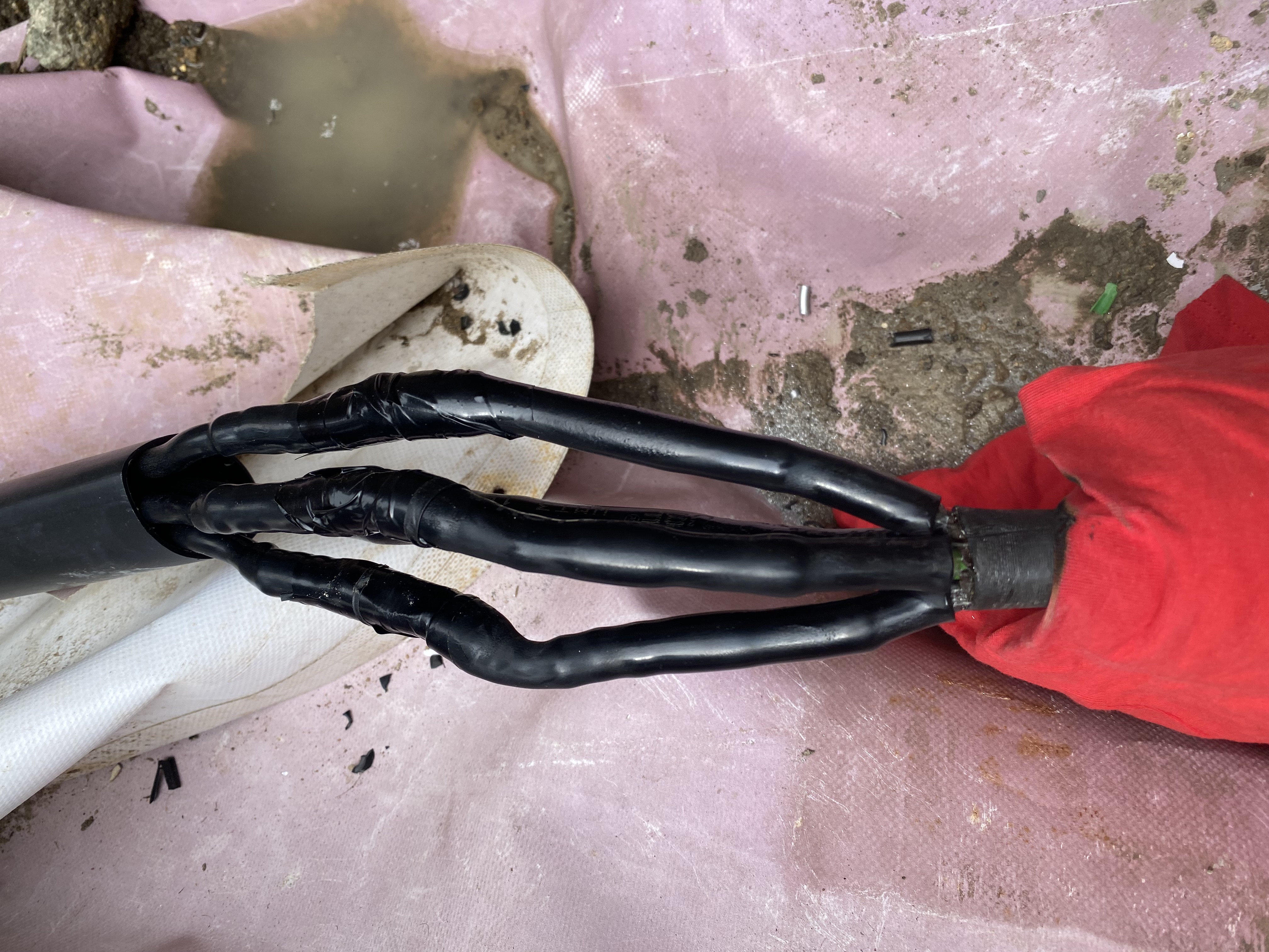

Tak jsem dnes dělal již podruhé spojku a dal si záležet a dal origo smršťovací bužirku s lepidlem na plášť kabelu 2x Prostě odkopal kabel a navlékl na obě strany kabelu první bužirku (na obou krajích má přesah přes stávající kabel 10cm) a ohřál až začalo vytékat lepidlo a počkal potom natáhl přes ní
z druhé strany kabelu druhou bužirku pres první (ta má přesah na krajích kabelu 20cm) a ohřál až začalo vytékat lepidlo. Také jsem po slisování spojek opilovat ostré otřepy. Vyzkoušel a jističe drží lampy svítí . Jenže právě teď jsem přijel a opět vypadlá jedna fáze na kabelu a opět jedna ulice nesvítí . Zítra odpojím kabel za spojkou jde do první lampy v radě . Tak na této lampě kabel odpojím a dám pod napětím a uvidím co jištění zda vypadne nebo bude držet jestli je to spojkou nebo může být v háji nějaká lampa. Tak uvidíme zítra odpo az prijedu z práce

Jak daleko je nejbližší lampa? Ono jestlis třeba za ten kabel nezatáh a nevyrval se někde ve svorkovnici...
Příspěvky: 5513
3. 8. 2025, 9:43
Přesně tak jak bylo napsáno. Oba kabely by měli být odlehčené, ideálně dané do spojky a zalite epoxem. Tohle vypadá sice pěkně, ale při zatažení to může povolit.

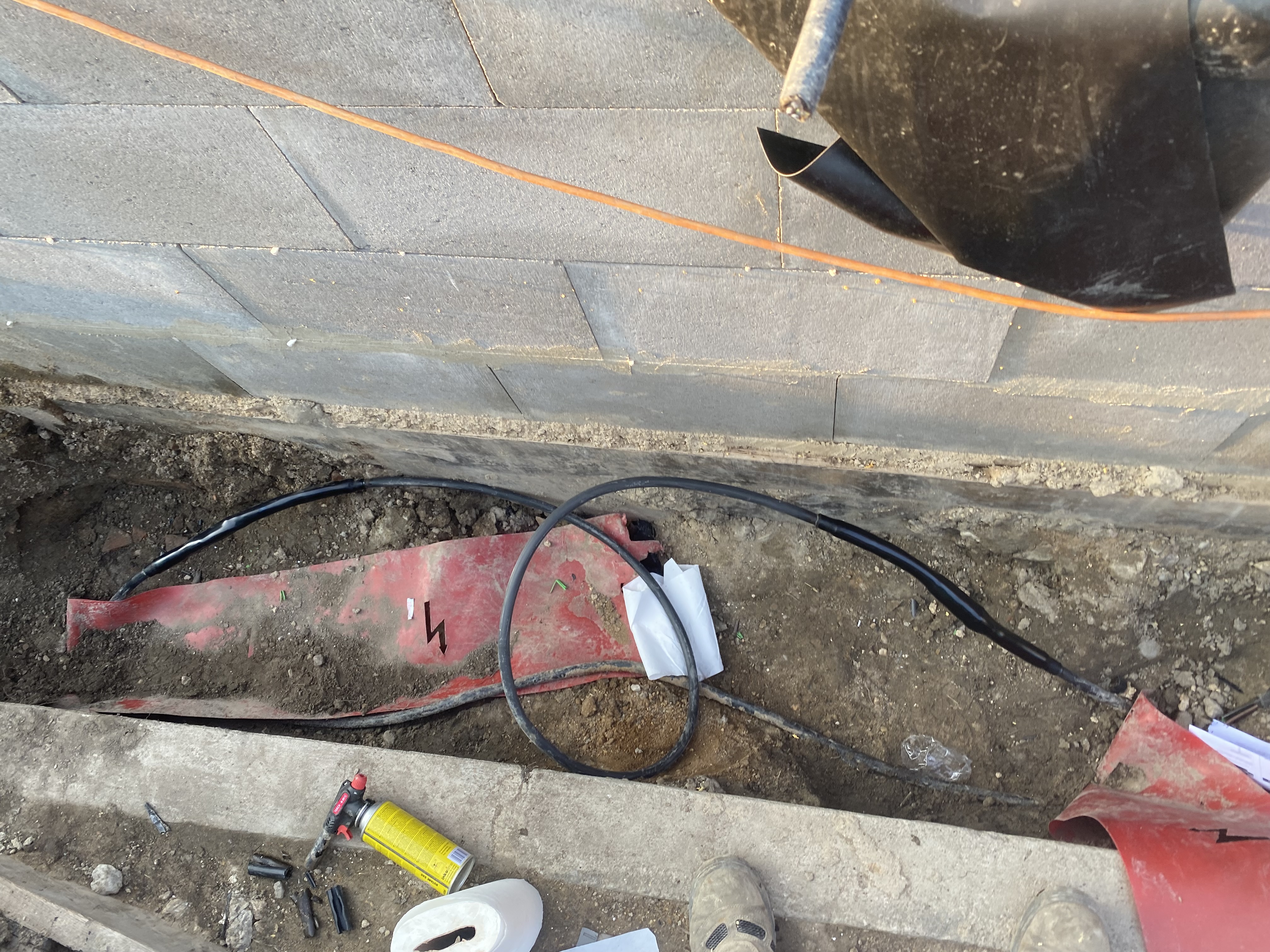

Už jsem měl vše nakoupeno dopředu dvakrát spojku kompletní sadu lisovacích trubičky atd. pořád mám půjčené ty hydraulické kleště od Fastra a Mechanické z obchodu. Hned jsem se do toho odpoledne pustil rozšířil výkop a vykopal ještě na každou stranu o metr dál. Potom jsem ustřihla spojku a kabel ještě z každé strany třičtvrtě metru zkrátil. Do vzniklé mezery metra půl Jsem vložil nový třímetrový kus stejného hliníkového kabelu a provedl jsem odlehčení udělal jsem ve výkopu smyčku a na obou stranách kabelů důkladně opět udělal dvě nové spojky. Zase sem přes každou spojku dal ještě jednu speciální smršťovací bužírku s lepidlem takže vlastně mám u každé spojky dvojitý plášť.
Tak uvidíme co bude dál ono i občas po několika hodinách vypadne jiná ulice jiný jistič - každý kabel je jištěn jednofázovým jističem B13A a hlavní jistič pro celé veřejné osvětlení je Třífázový jistič B16 tak jak někde zablbne i v jiné ulici spadne ta jednofázová 13A a vezme sebou i hlavní 16A a A v tu ránu nesvítí osvětlení v celé obci . Jištění je velmi poddimenzované. Lampy jsou cca 50let staré prorezlé a i jich několik spadlo na chodník to osvětlení je vážně celkové v katastrofickém stavu a opravdu mele z posledního.

Mluvíme tady o tom stále a stále. Proč se pouštíš do věcí, kde si nejsi jistý. Elektrikář by nejdřívě proměřil skutečný izolační stav celé větve. Ted na tebe padá odpovědnost za celou akci. Až tě požádají o doklad na paragraf 50 můžeš mít problému ještě víc. Ano, máš pravdu, cesta do pekel je dlážděná dobrým skutky, pokud jsi za to nevzal prachy :-)
Rada je snadná. Odpojiš všechny lampy, změříš izolační stav kabelu a potom začněš kontrolovat jednu lampu po druhé. Do prvního sněhu to máš hotové amígo.
