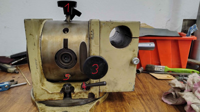

Krásný den mistři, je tu na fóru někdo, kdo by se hodlal podělit s nějakými informacemi k děličce WMW TUH-125?
Nepodařil se mi najít žádný příspěvek kde by bylo víc nežli fotky.
Jednu se mi za levno podařilo sehnat, bohužel už se mi nepodařilo sehnat nějaké info o tom, jak má vypadat např. náhon na propojení s posuvem stolu, využití odpojení ručního náhonu z levé strany děličky a využití (typuji) rotačního "přepínače" na hořejšku veprostřed děličky (samozřejmě klasicke dělení pomocí stolu chápu) a další podrobnosti.

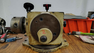

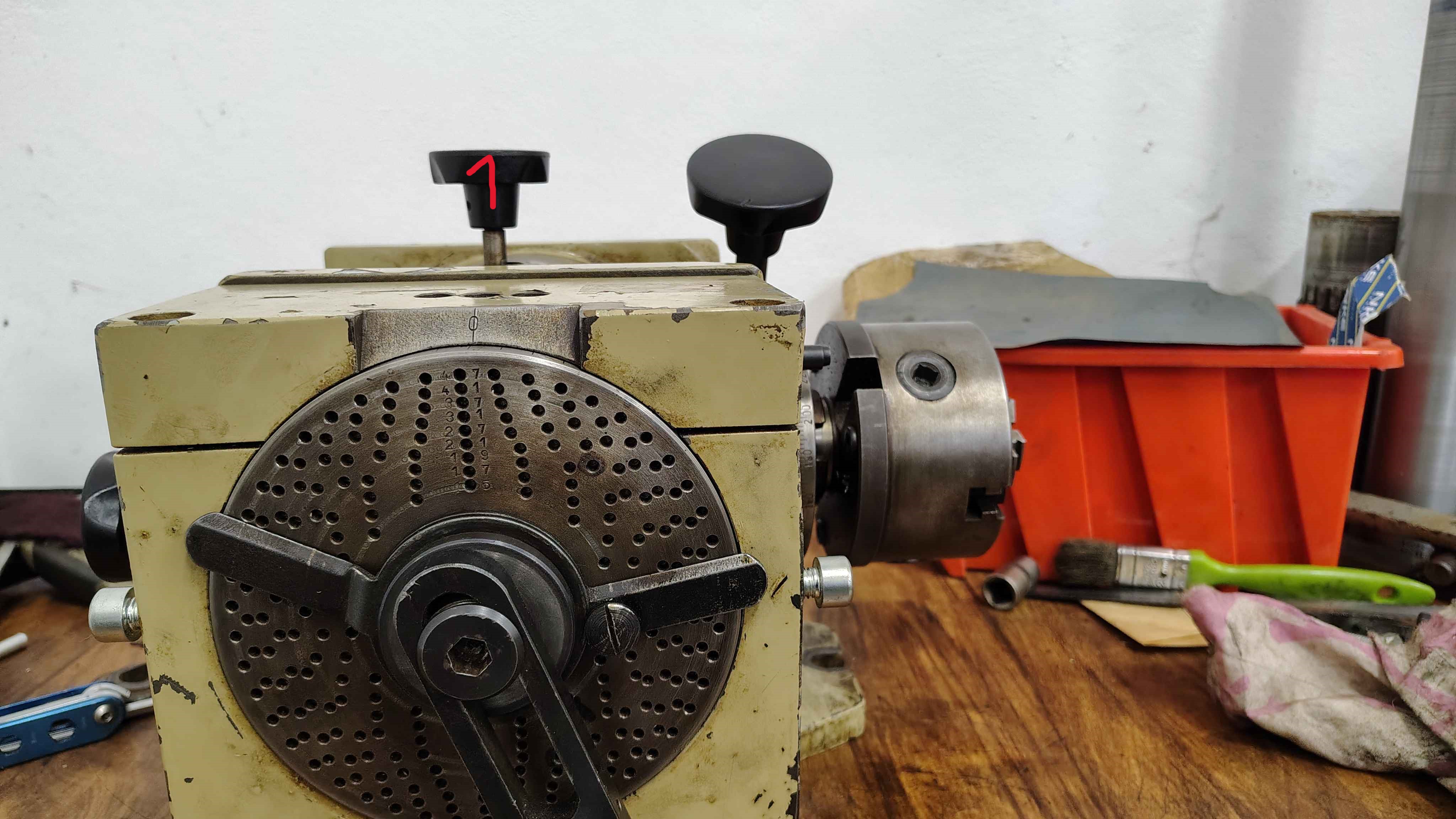

Děličku jsem rozebral a vyčistil.
Pro budoucí vlastníky jsem zatím přišel jen na pár věcí.
Otočný "čudlík" s označením č. 1 je určen pro aretaci vřetene, vevnitř děličky působí na kolo s trojuhelnikovým ozubením,
Povolení zapuštěného šroubu a otočením součásti č.2 lze oddělit vřeteno od ručního pohonu.
Č.3 a č.4 jsou lokalizační čepy pro úhly 0 a 90 na svých osách
U šroubku č.5 si nejsem jistý, napadlo mě pouze použití jako výpustka / nápustka na olej ovšem z těla děličky žádný olej nevytekl.
Neznačený otočný knofl u sklíčidla je tlaková aretace vřetena.
Bohužel se mi nepodařilo vymyslet či najít jak by měl u tohoto modelu vypadat / fungovat strojní náhon

vojta212 píše: 17. 8. 2025, 12:11 Bohužel se mi nepodařilo vymyslet či najít jak by měl u tohoto modelu vypadat / fungovat strojní náhon
podľa fotiek to asi bude verzia bez strojného pohonu. aj naše sa robili vo verzii DJ= jednoduchá bez pohonu. DU= univerzálna s pohonom
