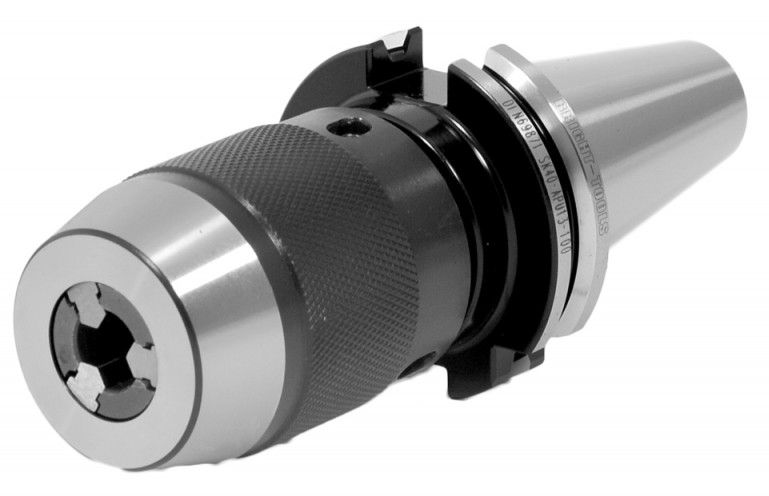

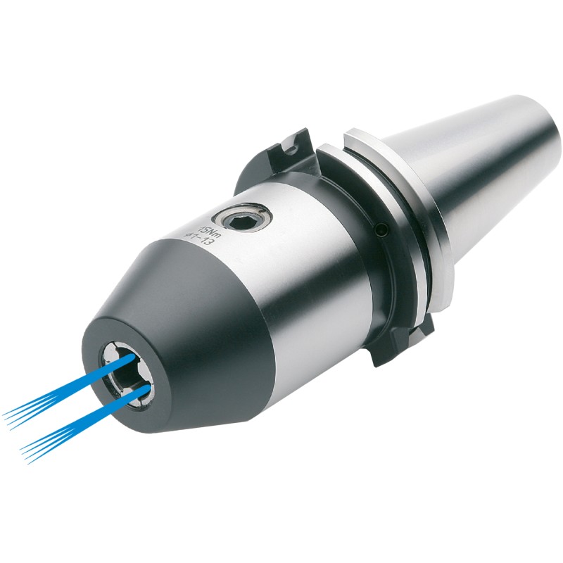

Kolega uvažuje o pořízení takovéto vrtací hlavičky na obráběcí centrum. Není nám jasné, jak je zajištěno, že při brždění vřetene nedojde k povolení hlavičky rotační setrvačností její vlastní váhy. To brždění vřetena je velmi rychlé, z 5000 otáček na nulu to netrvá odhadem déle než půl vteřiny. A druhý dotaz - domnívám se, že není dobrý nápad používat tuto hlavičku pro tvrdokovové vrtáky - mám pravdu? Díky

Rozumnější je použít tuhle :mrgreen:

A ta "běžná" hlavička, co se utahuje rukou, se mi při prudkém brždění fakt může povolit?

Krutor píše: 3. 9. 2025, 6:09 A ta "běžná" hlavička, co se utahuje rukou, se mi při prudkém brždění fakt může povolit?
Mám rychlostní vřeteno na 24000 otáček a vrtací hlavičku tam též používám. Brzdění tak do tří vteřin.
Vrtací hlavičku ale používám jen tak do 3000 ot.
Malé vrtáky dávám do kleštin.
Každopádně se mi nikdy nestalo aby se to takto samo povolilo.
Jsou dva typy !!! U jedné se otáčí pouze plášť. Tam je to otázka jak je namazaná, utažená, ta dynamika brždění ...
U druhého provedení se otáčí i středové vedení čelistí. Ta nejde použít na levé nástroje - to se povolí dost spolehlivě. Také při "vyšroubovávání" závitníku múže povolit.
Každopádně bych to na SK nástroje a vysokou dynamiku nedoporučoval ani jedno.

U frezovaciho centra se nepouzivaji vrtaci hlavicky co se dotahuji rukou. Ty co jsou na prvnich fotkach. Tak jedna se dotahuje pomoci te dirky na boku klicem tzv hackem. Druha hlavicka se dotahuje imbus klicem. V nouzi lze upnout i SK vrtak, ale... I HSS vrtak se dokaze protocit v hlavicce. Proto radeji upinam do klestin a SK vrtaky do weldonu.
Sam mam u frezovaciho centra cca 80 upinacu, prevazne ER32 a ER16. Vrtaky a frezy co nejcasteji pouzivam mam stale upnute a odladene. Kazdy nastroj ma sve cislo (znaceni).

Asi dost záleží na rychlosti toho zastavení. Já ten první typ hlavičky chtěl používat na vrtání na závitořezu. Ten brzdí velice rychle (řekl bych na fleku), je tam brzda na motoru. Zkušenost mám takovou, že vrták vydržel upnutý maximálně do 3 zastavení, pak vypadl.
