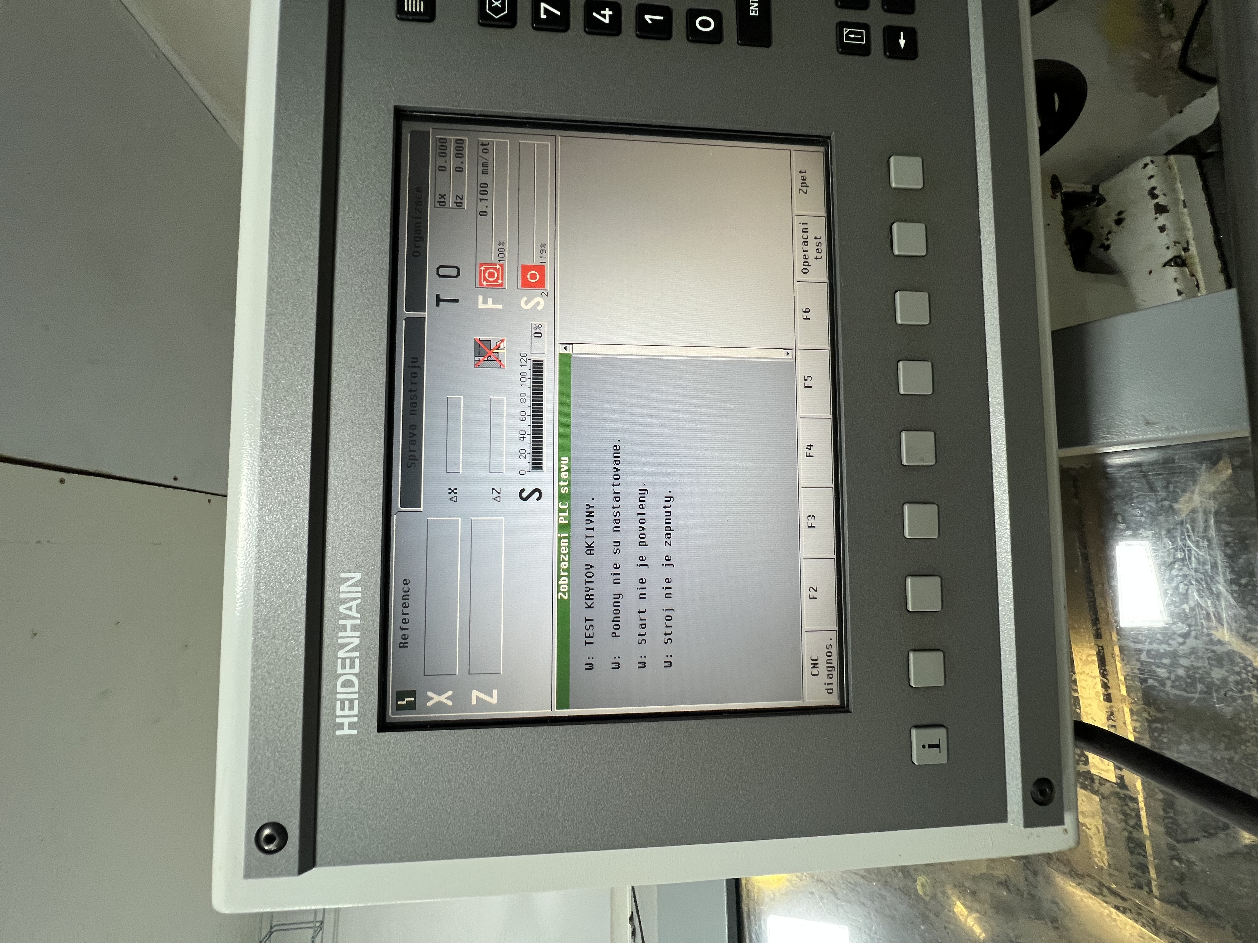

prosím o pomoct stojim u toho stroje poprve soustruh trens 320 a nejde mě najed na reference
. nebo prosím někoho kdo tomu rozumí a poradí děkuji

no, zeptám se úplně blbě
Zkusil jsi nahodit pohony?
Pokud to nejde, není zamáčklej central stop?
(může jich být víc)

pohony nejdou zapnut právě, a central stop reaguje a druhy jsem nikde neviděl.

Na mojej frezke je jeden central stop aj na rozvadzaci. Skus pozriet aj tam.

Test krytov bude nieco s bezpecnostou, pootvarat, zatvorit ochranne kryty na stroji ?

gekonko, to trefil, už to funguje, je potreba opravdu zavrit a otevrit kryty a oba a nad sklicidlem to bylo asi zatuhly ú, trochu jsem to rozhýbal a u to šlape dekuji
