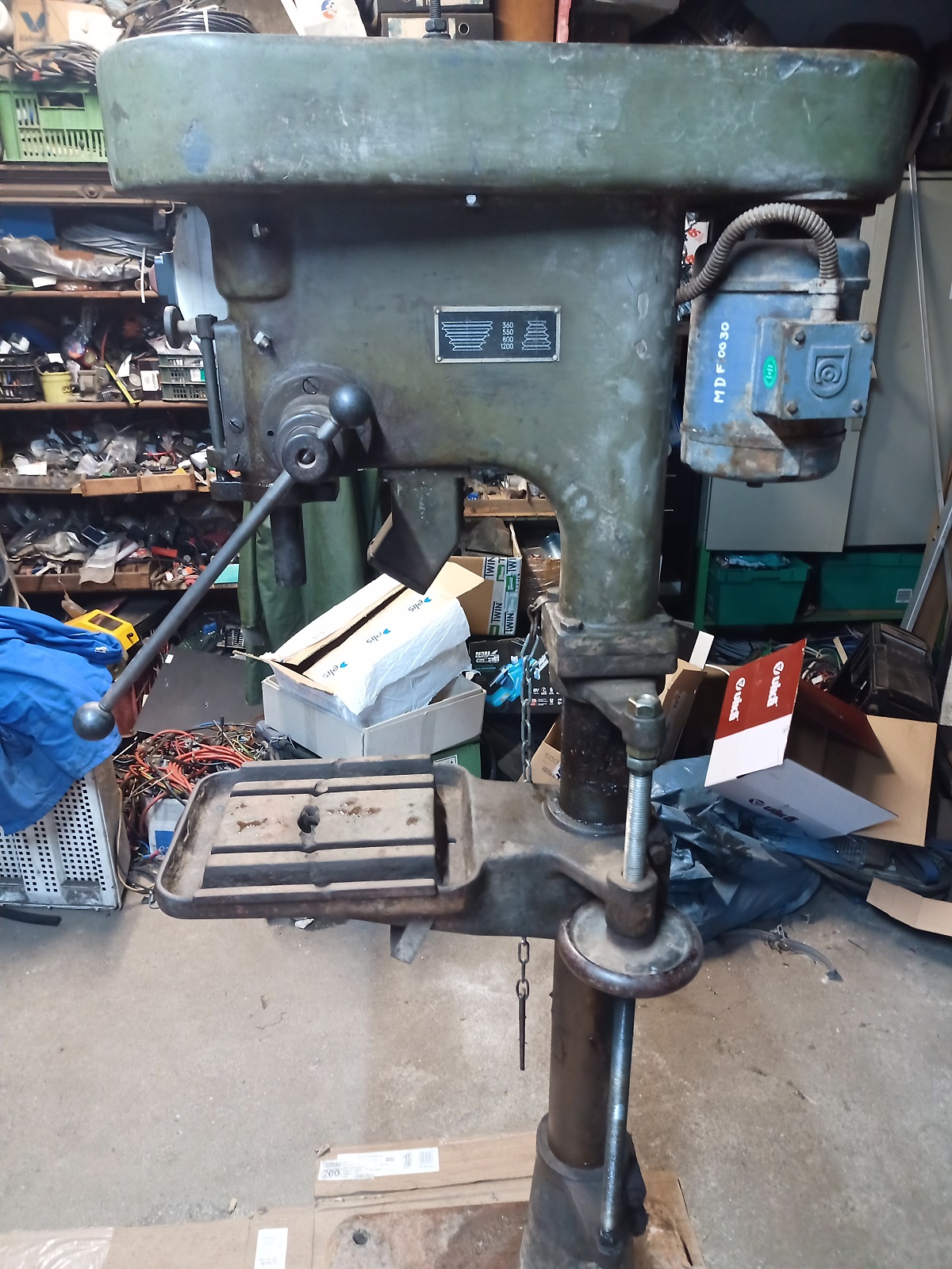

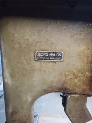

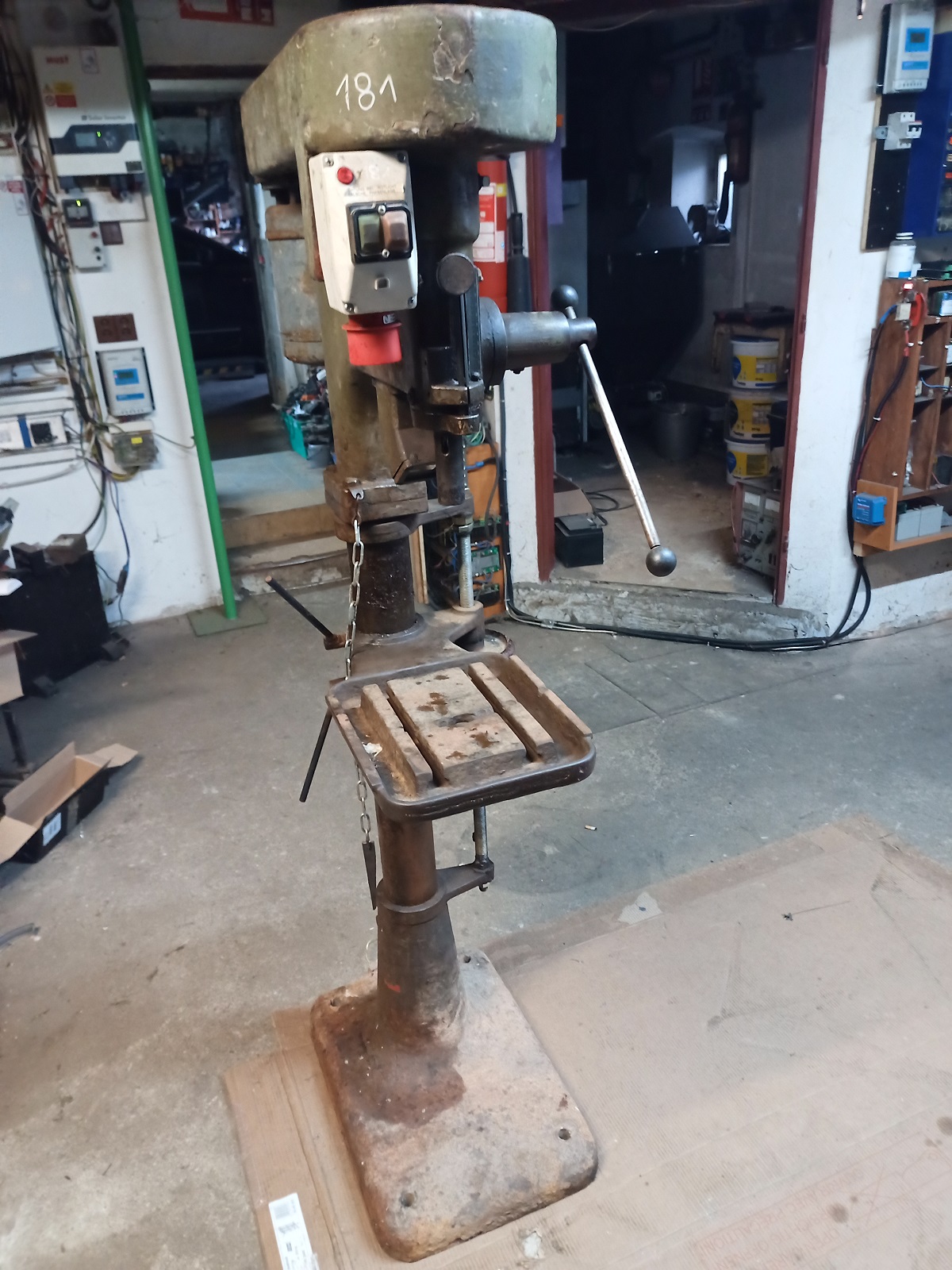

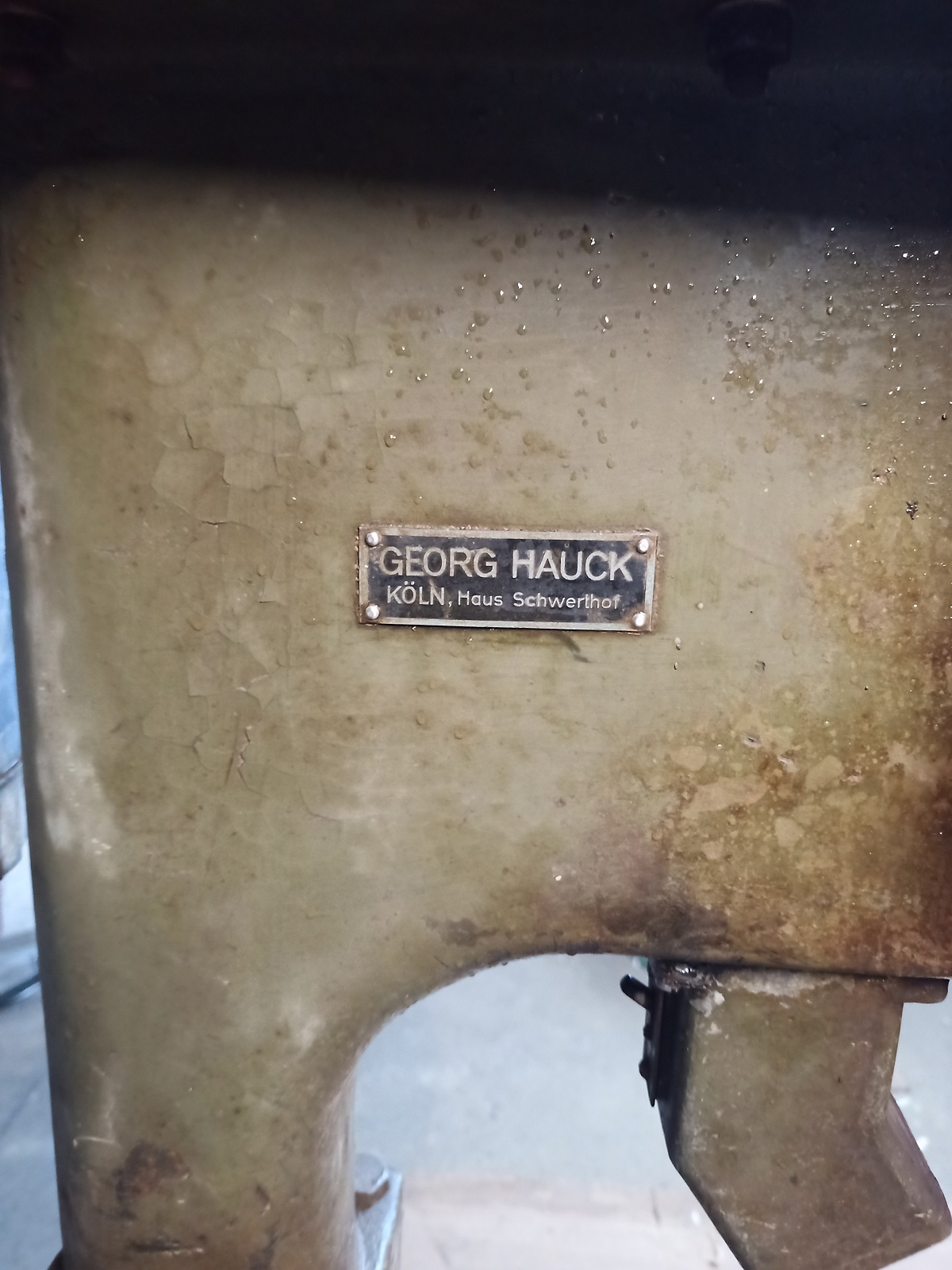

Dnes sem dovezl tuto vrtačku. Než se pustím do renovace, tak váz všechny prosím o určení typu a nejlépe i obrázek jak má orginál vypadat.

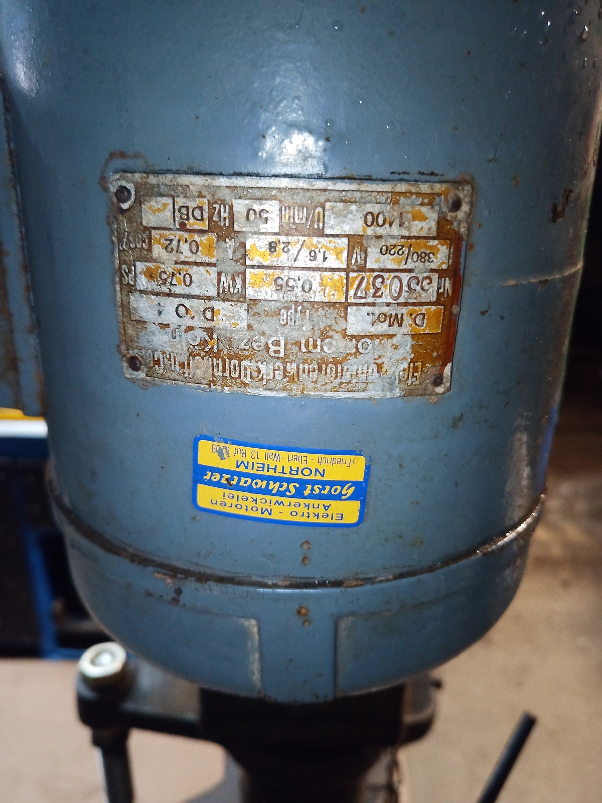

Má trochu vakl při vysunutí a nechce se vracet nahoru.Asi vadná pružina,ale kde?Morze 2,motor 1400ot/min 380V.Převody jsou řešeny 2x klínový řemen. Elektrika sice funguje,ale to ovládání předělám.
Všem děkuji za případné info.

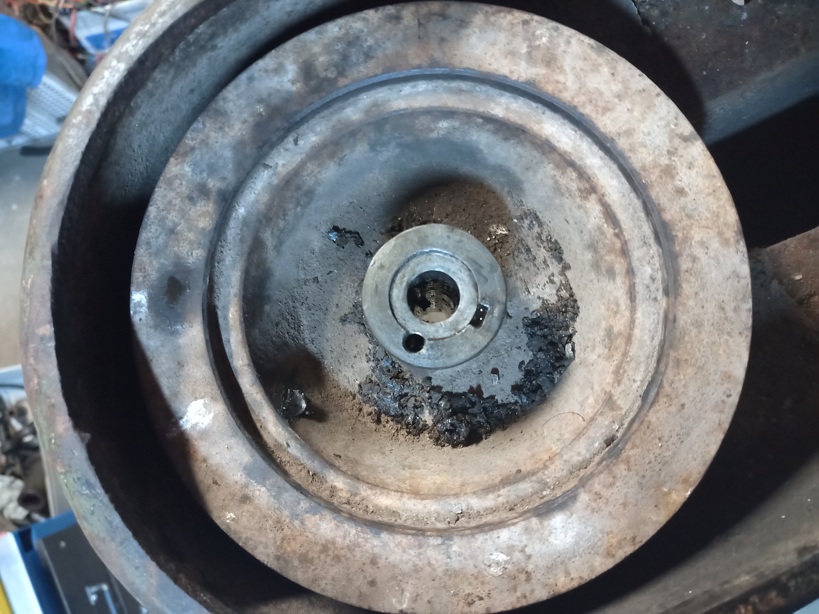

Tak, venku tady prší a proto sem se pustil do rozebíraní vrtačky. Vše šlo vcelku dobře,ale zasekl sem se na sundání hlavní řemenice. Je nasunutá na klínku a zajištěná šroubem M8. Trochu sem se sním trápil, ale je venku. Není tam ještě někde schovaný šroubek na zajištění? Nechce se jí dolu.

Konečně řemenice je dole. A Nechtělo se jí. Rovnou sem demontoval i hřídel s ložisky. Čím ty ložiska mažete? Na celý vrtačce sem našel žlutou vazelínu,černou-něco jako MOS2 a na noze vrtačky je napatlaná taková lepkavá hmota.

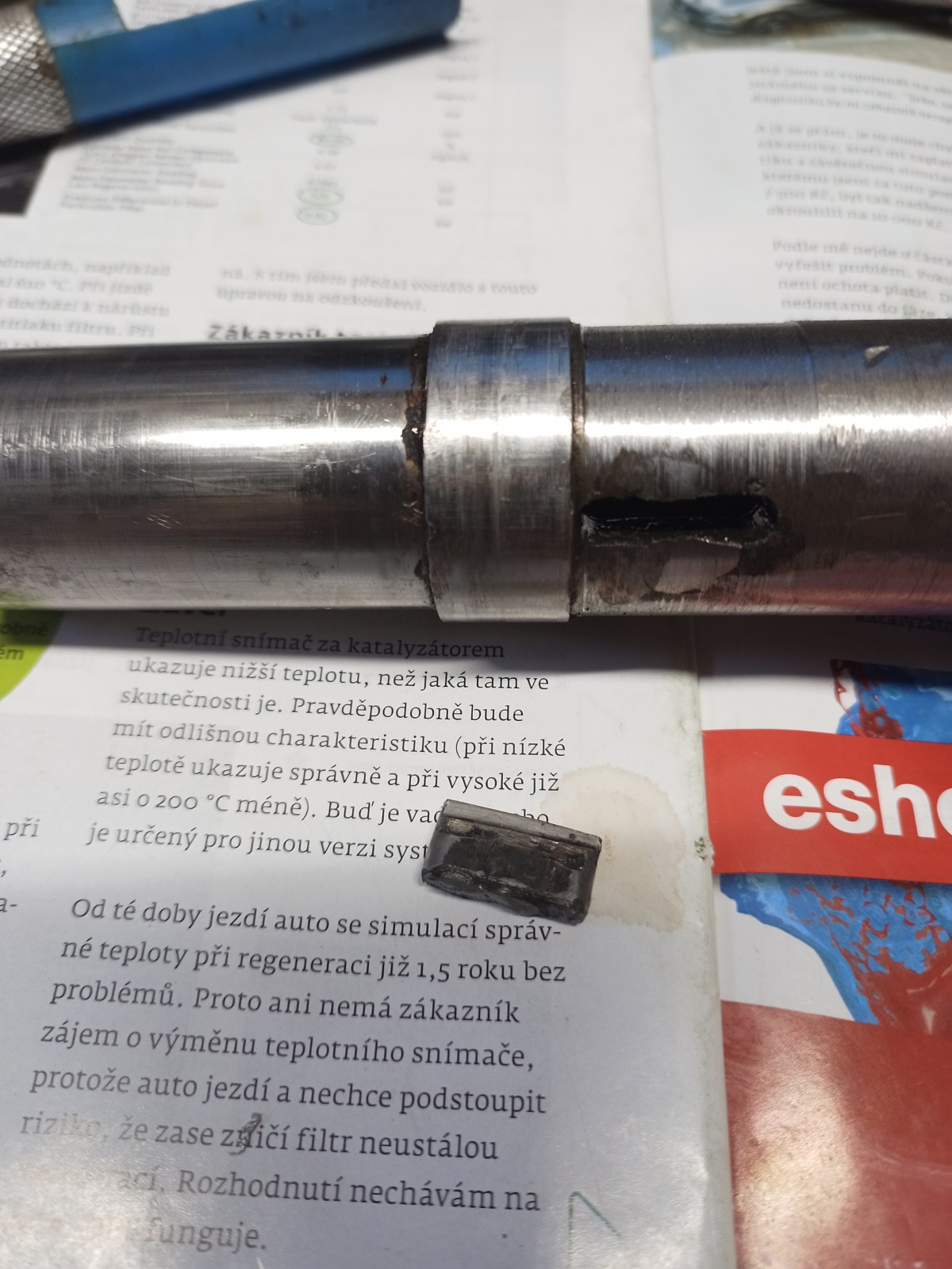

když sem vytáhl uložení řemenice s vodícíma klínky na hřídel pinoly tak sem zjistil že klínky jsou volný a někdo se pokoušel už je repasovat. Dal tam zbroušenou pásovinu a přivařil. Svár nevydržel a klínek je obroušen. Z jakého materiálu by bylo vhodné je udělat?
Děkuji za radu. Ložiska jsou OK.
Zbýňa
Příspěvky: 2141
Registrován: 3. 9. 2010, 8:45
Bydliště: Čelákovice
14. 9. 2025, 6:13
Ahoj, ty klínky normálně z 11523 nebo je kup. Můžeš koupit i "klínkovinu" a dělat si je na délku. Lepší materiál nepoužívej.

dík za radu. Klínkovinu tady někde mám, tak je vyrobím. Nakonec sem koukal na nový ložiska a nestojí ranec. Tak vrtačka dostane všechny nový ložiska, když už tak aby vydržela zase dlouhou dobu. Jen mám cukání dát tam jiný motor...to se ještě uvidí.
