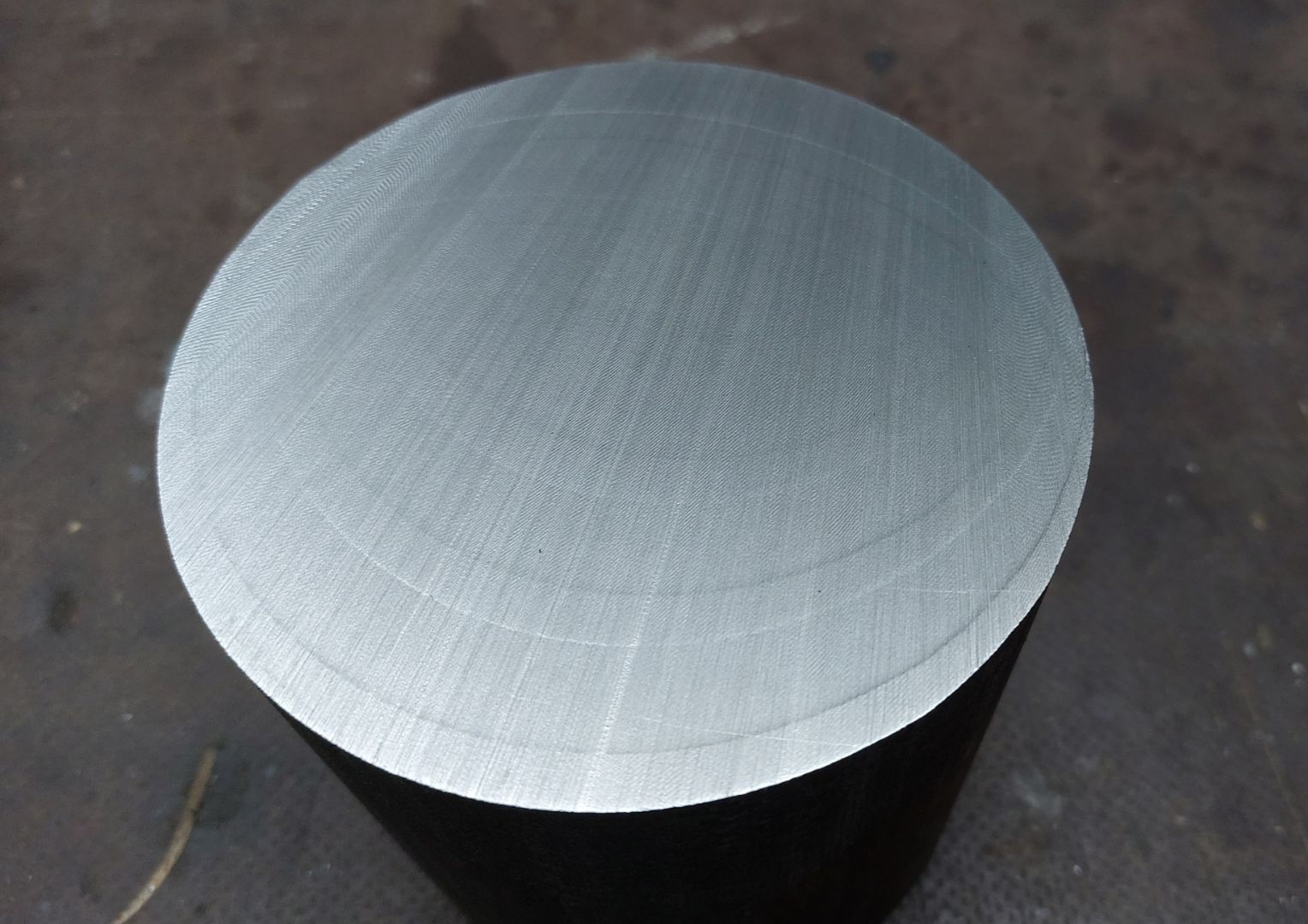

Dnes som rezal pásovou pílou 120mm guľatinu a v reze sa mi objavily kruhy. Vie mi niekto vysvetliť ich vznik? Ďakujem B. :)

Rezonacia piloveho pasu.

(To jsi si všimnul až teď? Já už dávno.)
Kdybys řezal složitější profil, objevily by se složitější obrazce.

Ano, to je běžné, a nepovažuji to za problém, nebo známku toho, že by bylo něco špatně. Většinou se objeví primární obrazec, který kopíruje povrch materiálu ve vzdálenosti, která odpovídá rozteči zubů pilového pásu. Záleží na materiálu, stavu pilového pásu, jeho napnutí, řezné rychlosti, rychlosti posuvu do řezu, tuhosti pily ... Prostě úplně na všem, ale je to jedno. Obzvlášť na duralu.
