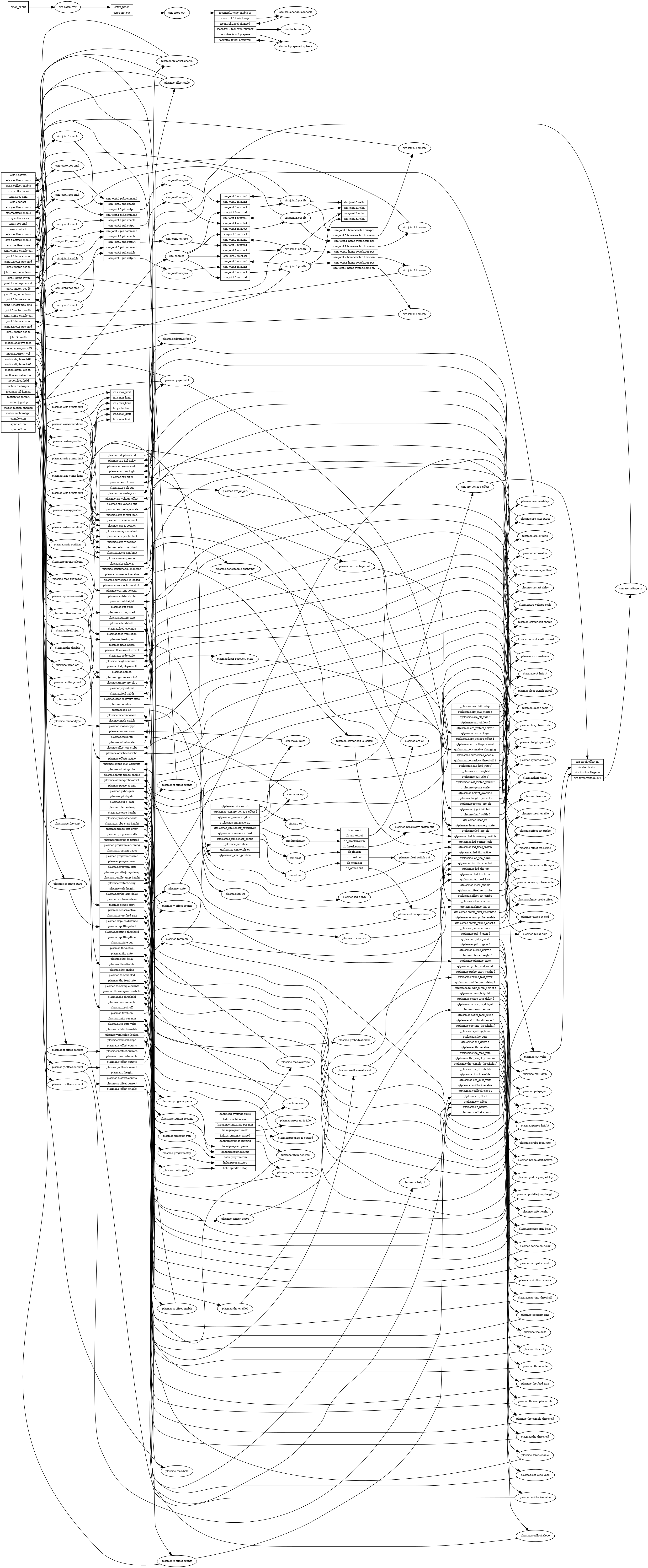

neexistuje něco co HAL napsaný v strukturovaném textu překreslí do grafického čárového diagramu s logickými prvky?
přijde mi to přehlednější
(hledám nějaké věci ve svém halu a za těch 10let absolutně nevím jak jsem to kdysi napsal, pod heslem dokumentace netřeba, vše si pamatuji :D

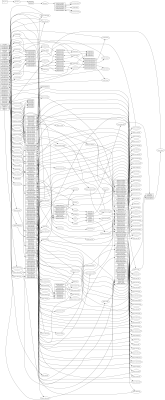

Něco takového?
jestli jo, tak
sudo apt-get install graphviz
halcmd -s show pin | grep "==" > pin.out
halcmd -s show sig | grep -v "^$" > sig.out
python hal_sigs_graphviz.py > gv.in
hal_sigs_graphviz.txt
(2.38 KiB) Staženo 70 x
přejmenovat na *.py
jestli používáš python3, tak to chce trochu upravit syntaxi
hal_sigs_graphviz3.txt
(2.08 KiB) Staženo 67 x

myslel jsem spíš takové ty PLCčkovské diagramy, logicky součty atd.. jestli to jde?
tohle je ale taky nějaký posun
