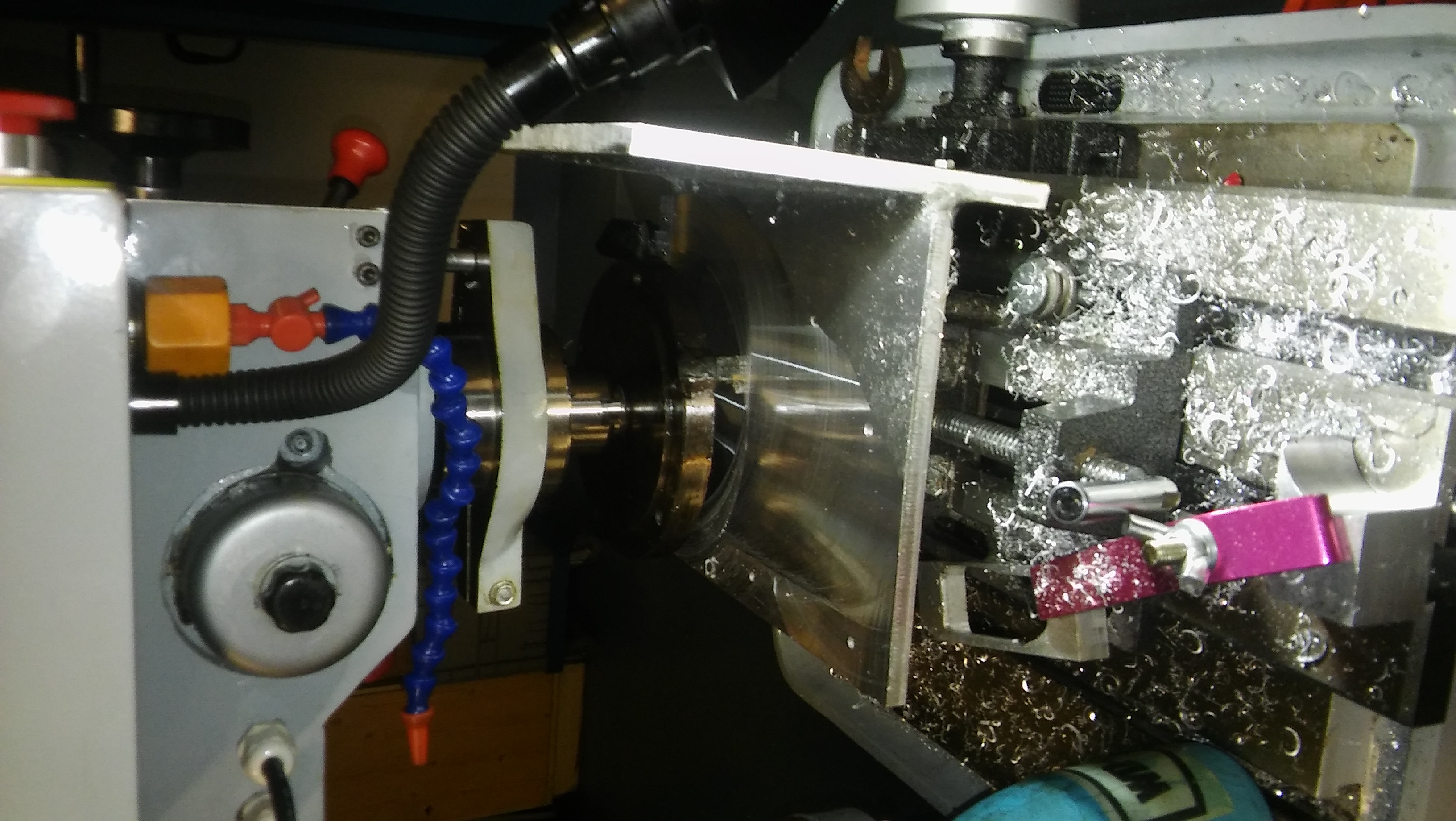

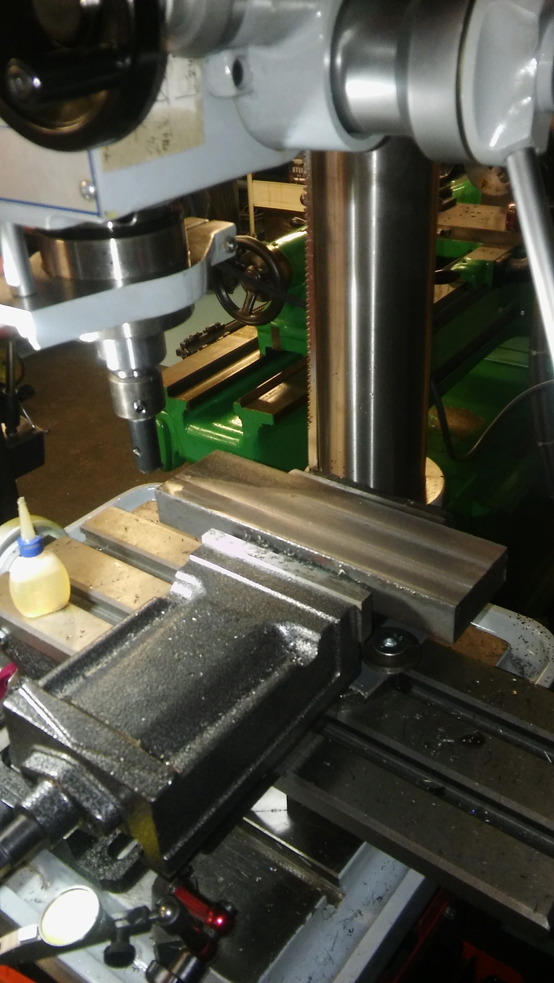

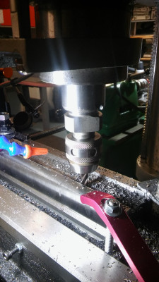

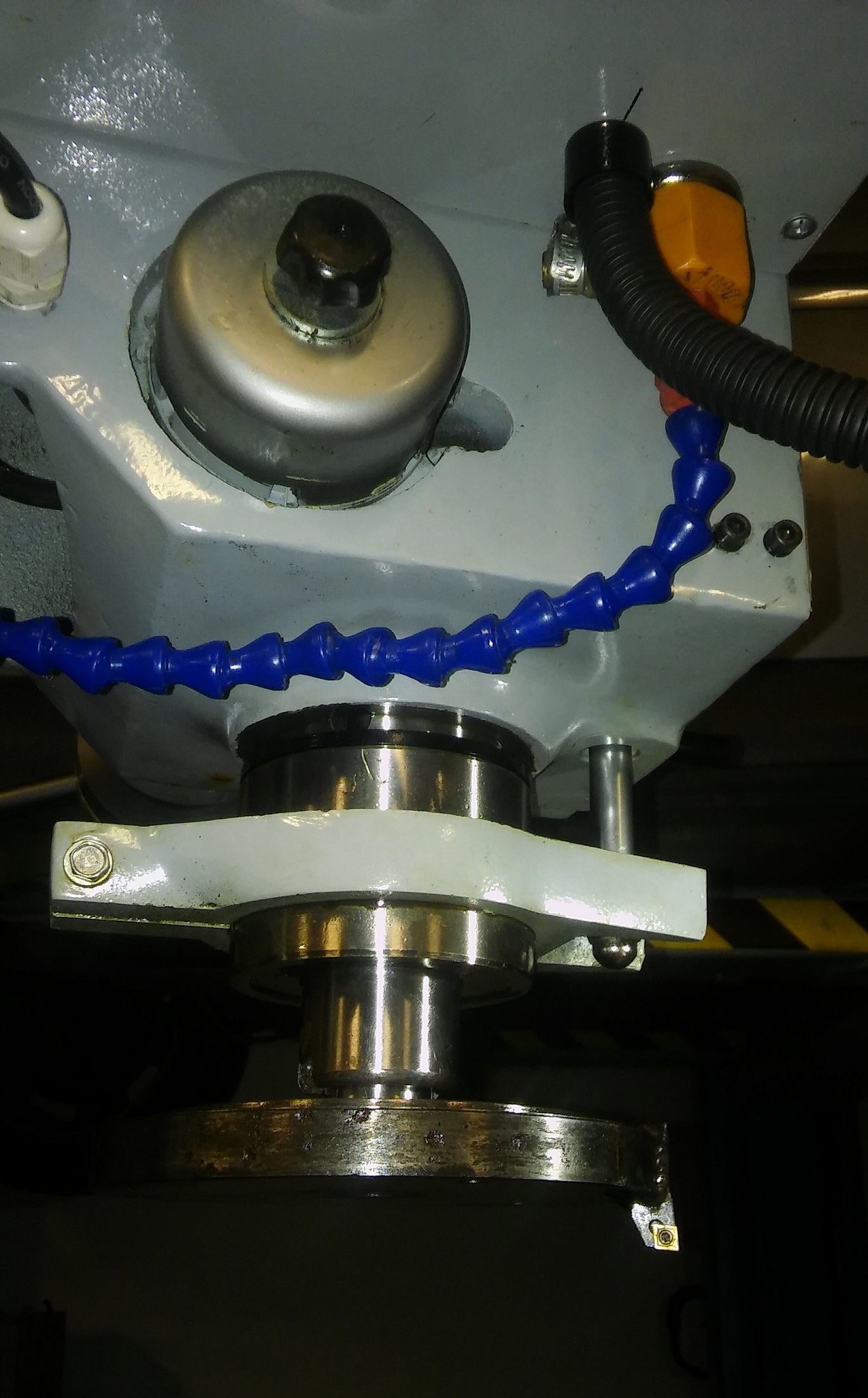

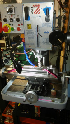

Dawe
Příspěvky: 3119
7. 11. 2025, 12:56

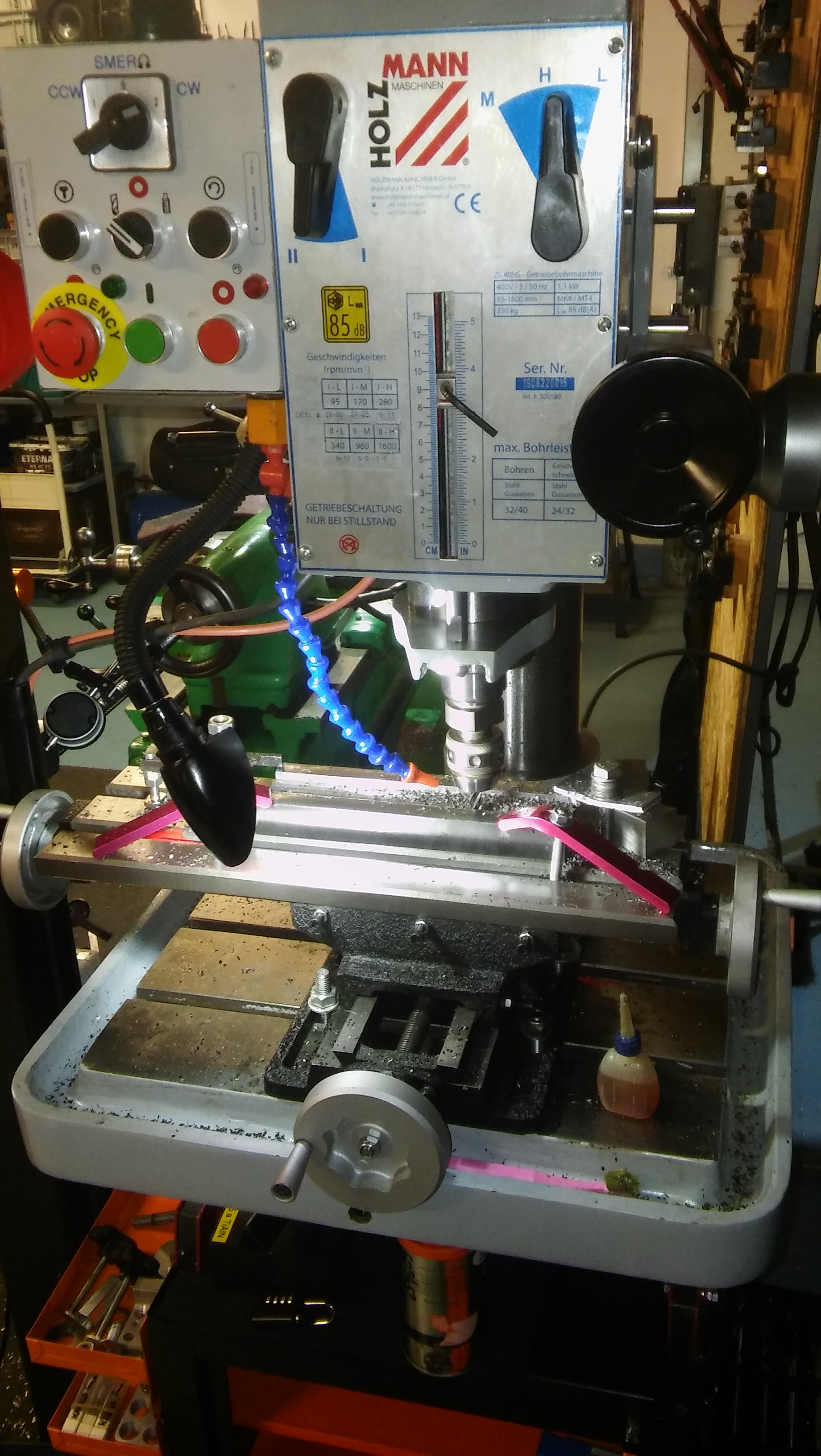

Jestli mas velky tuhy sloup, vretenik ma tak robustni loziskovou strukturu jak pises (ta je na frezovani OK) a zaroven muzes pouzit taznou tyc a zaroven muzes utahnout pinolu, tak to jde.
Jestli neco z toho neplati, asi to nema smysl ani zkouset. Otepleni masivniho vreteniku pri frezovani vzhledem k axialni vuli bych se nebal, radialni vule valeckoveho loziska taky ne.
Nicmene pocitej s tim, ze celkova tuhost je u sloupu spatna, dale ji zhorsis tim, ze budes muset pouzit krizovy stul, ktery byva vysoky (ve vysledku mas ram jako vysoke 'C') a je to proste celkove nouzovka.
Ja frezuju obcas na celkem robustni ZS40 HS (sloup D 115mm) i s velkym flycutterem nebo mensi platkovou frezou, ale jen kdyz to jinak nejde a spis mekke kovy. Viz par prikladu-fotek.
Dodelal jsem utazeni pinoly, bylo to snadne, protoze vretenik je podobny jako u vrtackofrezek a byla tam na objimku priprava.
