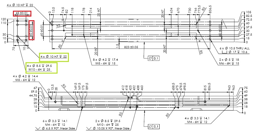

poptávám obrobení 2 kusů hliníkového dílce (mat. EN AW-5083) - boční vrtání děr a závitů z jednoho čela: 4 x ø 10 H7 + 4 x M10-6H:
Boční vrtání.jpg (19.42 KiB) Zobrazeno 4614 x
Předepsané tolerance je nutno dodržet, nelze rozvolnit.
Díl jde následně na přírodní elox.
Ideálně JMK.
Děkuji!

Na hackove diery sa pre elox dava pridavok. Polohu to neovplyvni. A co mam skusenost, tak pri kusovke sa ta tolerancia pre hacko nikdy netrafi a je to tesne. Vystruznik riesi. Ale 0,01 mm tolerancia je dost moribundus...

Proč by se tam dával přídavek, normálně se to udělá na hotovo v toleranci a pak se to naeloxuje. Kór poloha děr se eloxem nepohne vůbec a ani H rozměr to neovlivní .. ale musí se ten elox udělat dobře, ne že by to nešlo zkazit.

pretoze slusna vrstva eloxu ti dieru zmensi aj o dve stovky

Zákazníkem je ta tolerance i p.ú. předepsaná a hnout s tím nejde (pasuje se to na protikus s kolíky :x )

No to je tym, ze garantovat presnost na 0,01 mm nie je prdel... A udrzat hackovy rozmer do hlbky 22, to ani neviem, ci s beznym nastrojom ide. Aky je treti rozmer toho kusu?

Proto se to nejdřív opálí a pak doeloxuje nazpět na rozměr, ale ne každý to umí, ne vždycky se to povede a taky je dobré mít více kusů na zkoušku. Dělával jsem na soustruhu kusy z hliníku s tolerovaným průměrem -0.01 nahotovo a nebyl až takový problém to vysoustružit, jako to naeloxovat. Ale postupně se to zmáklo a už to pak jelo celkem spolehlivě.
