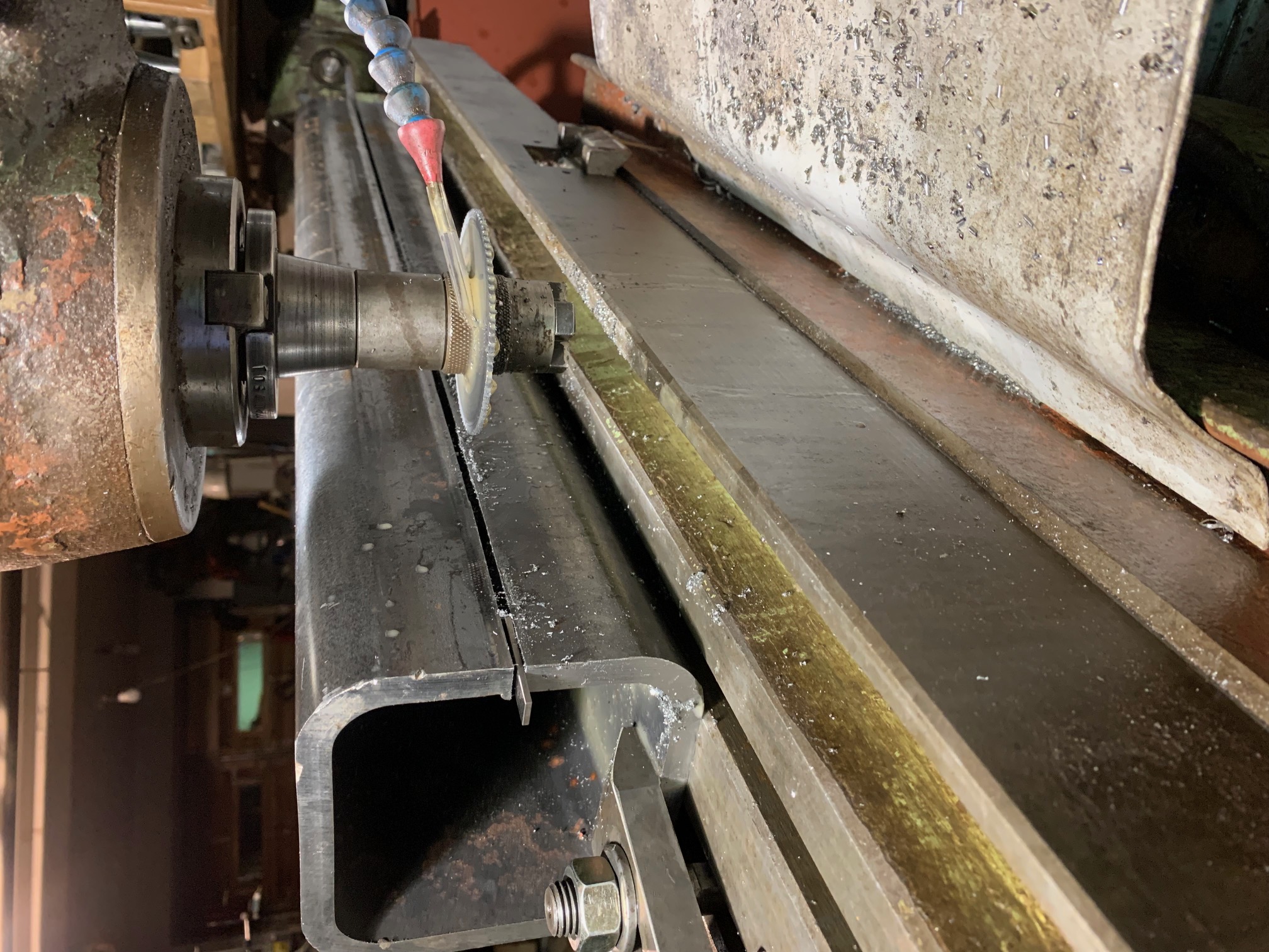

Dej dovnitř na každou stranu rozpěru (šroub + dlouhá matka) a můžeš v klidu pracovat.

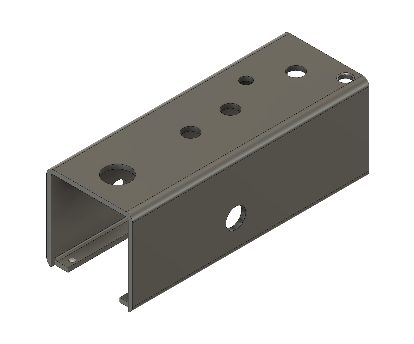

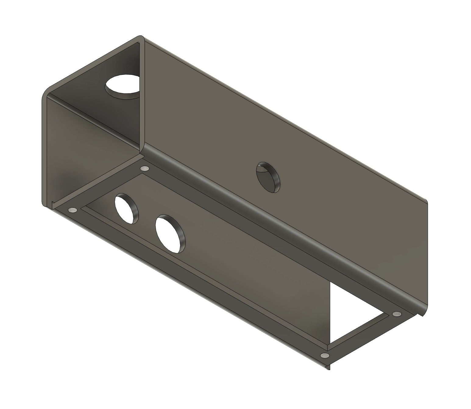

Díky všem za tipy! Plánuju z toho zkusit spíchnout přístrojovou krabičku, zajímalo mne, na co se mám připravit. Ď, T.
miv
Příspěvky: 1437
27. 11. 2025, 4:03
Thomeeque píše: 27. 11. 2025, 3:25 Díky všem za tipy! Plánuju z toho zkusit spíchnout přístrojovou krabičku, zajímalo mne, na co se mám připravit. Ď, T.
Pokud to lze, nech si na koncích proužky neproříznuté. Já to zkoušel z jeklu 90x90x3 a stálo to za houby - zdeformovalo se to. Když jsem nechal ty dva proužky, bylo to v poho.
Příspěvky: 9594
27. 11. 2025, 5:00
Myslíš takto nějak?

pokud by to dělal líný hlupák jako já, nechal bych to říznout laserem a ohnout, pokud si vážíš své práce víc než třeba 100kč na hodinu tak to asi i vyjde levněji..
miv
Příspěvky: 1437
27. 11. 2025, 6:43
Thomeeque píše: 27. 11. 2025, 5:00 Myslíš takto nějak?
ano - přesně tak

Podobný krabičky (ovládací, zásuvkový) z jeklu si dělám taky, akorát je neřežu, ale mám to tak, že instalaci provedu bokama a na ty pak dám zátky. Nic by to udělat nemělo, ty rozpěrky pro jistotu tam dáš za vteřinu.

Volil bych stejný postup. Pokud bych to přecejen dělal z jeklu, tak určitě nejdřív vyvrtat díry, a pak řezat :)
Případná alternativa by mohla být nechat to vypálit laserem do jeklu :)
