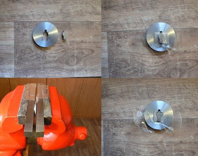

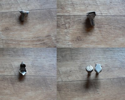

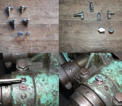

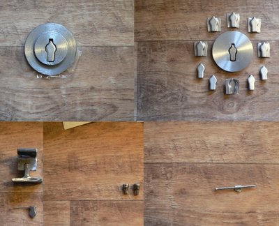

quote=edyss1 post_id=157190 time=1419874502 user_id=8190]
Venku je zima a tak jsem se pokusil o výrobu kapacích maznic se sklopným víčkem a opravu stávajících rozbitých, co mi tam ještě zůstaly.
Nové maznice - víčko je „lisované“ z nerez plechu tl.0.6mm (jiný zbytek nerez plechu doma ani nemám), čepy jsou z pozinkovaného hřebíku pr.1.4mm, držáky víčka také z nerez plechu tl.0.6mm, tělo je z kulatiny nerezu (měl jsem jen pr.10mm délky 150mm to jsem osoustružil na pr.8mm), materiál na pružinku je z kytary–ocelová struna bez opředení pr.0.508mm (pr.0.20“ a silnější už není, stála 12Kč), šroubky M3 jsem použil z přístrojové svorkovnice-mají menší pr. hlavičky než klasické šrouby M3.
„Lisovací nástroj“ na víčka je ze zbytku materiálu 11500. Po vylisování jsem lem odstřihl, zbytek obrousil na brusce (na oko) a vyvrtal vrtákem pr.1.5mm. Na ohýbání držáku víčka jsem si udělal takový rychlo přípravek za použití flexy. Po osoustružení jsem do těla maznice udělal závit M3, k tomu přišrouboval držák , který se musí vyrovnat i s víčkem a tělem (musí chodit úplně lehce, kvůli pružince) a boky držáku jsem ještě připájel za použití kapaliny na nerez důvodu úplné fixace.
Stávající maznice bez pružinek – víčko a hřebíky stejné jako u nových maznic, držák víčka je z pozinkovaného plechu tl.0.6mm. Stočený plíšek pro čep (hřebík) jsem pouze připájel k tělu maznice, přichytil víčko a hotovo.
Takže kdyby se někomu chtělo… tak sem dávám foto.
