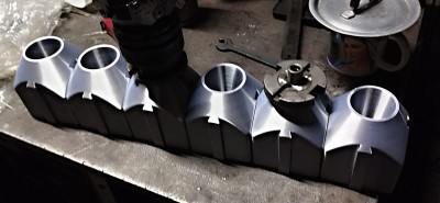

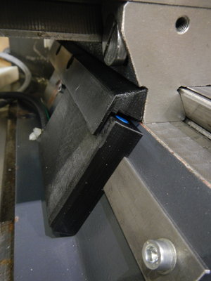

sice nedodržím "co jste dnes tiskli" ale míst, kde jde v dílně použít 3D tisk je mnoho.
třeba držák koncáků na frézce:

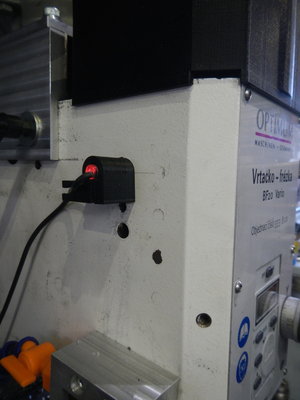

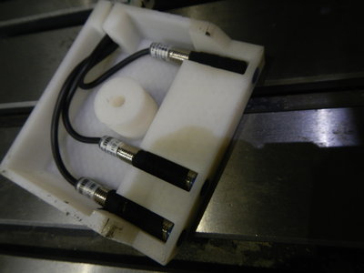

kryt řemenice a držák snímače otáček:

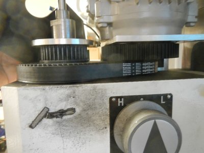

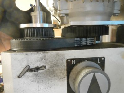

ale i vlastní řemenice může být 3D tisk, tištěno na MK1 od Průši, na stroji to slouží už 10 let. Dnes bych asi střed řemenice řešil kovový, i jsem to tak plánoval až se "omačká" klínek hřídele motoru v 3D plastu - dosud se to ale nestalo. Vše je z ABS.
