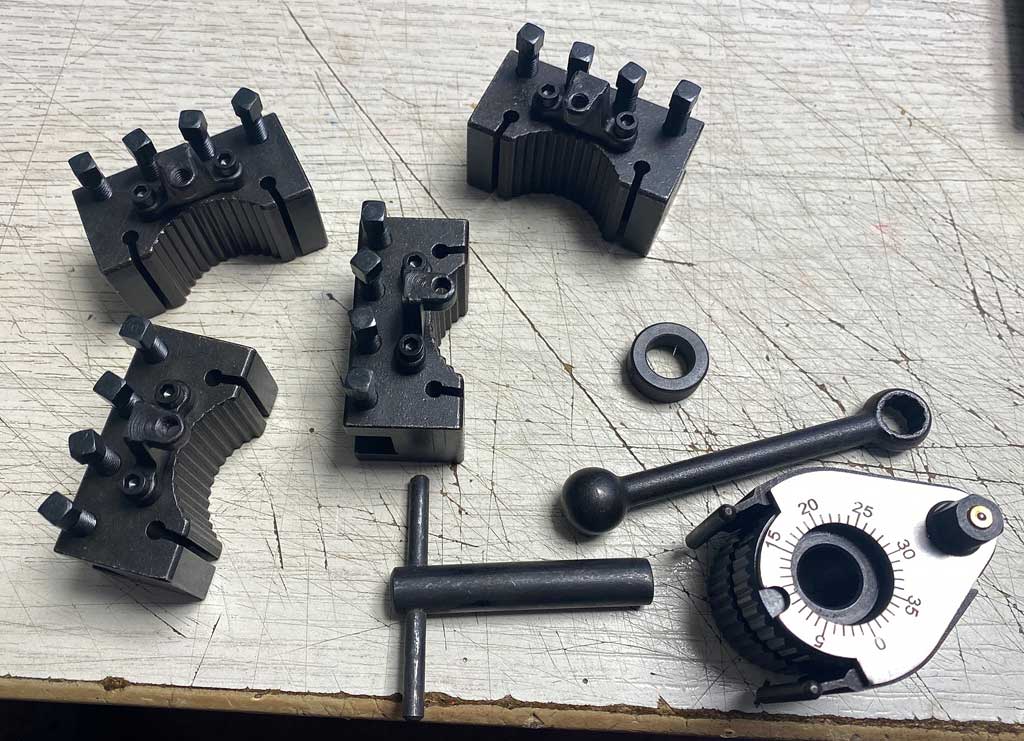

Tak už i já. Po letech práce s origo nožovkou jsem vyměknul a koupil toto.
Prohazovat 3 nože stále kolem dokola jsem nedal. Tahle hračka fakt funguje. Koupím ještě jeden komplet (kvůli držákům) a hlava mi zůstane jako náhradní. No nekup to za nějakejch 18 stovek.
výrobce GEDEIHEN Aa Pro

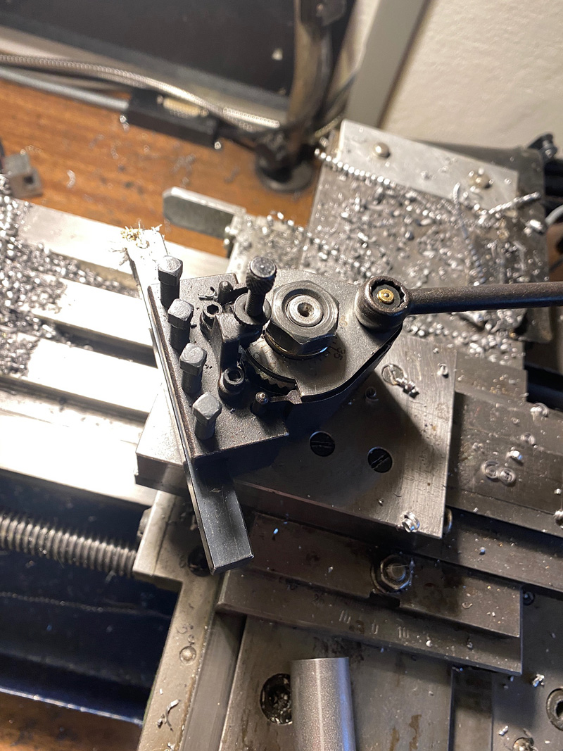

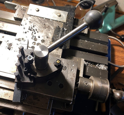

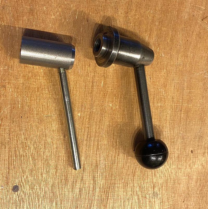

Tak jsem se konečně dostal k "implementaci" do stroje. Velikost AA je pro Mn80 úplně ideální, protože i nástroj 12x12mm je ve spodní poloze 1mm pod osou. Samotná montáž cca 20 minut. Demontáž nožové kostky + západky proti pootočení. Vytočení 1 vymezovací podložky a to je vše. Momentálně mám 6 držáků klasických nožů a dva pro nože kulaté. Práce je trochu jiná než jsem byl zvyklý, ale rychle si zvyknu. Jediný "oser" je ta M10 matice. Dát místo ní původní kličku nejde (nevelde se) a tak jsem nakonec udělal novou. Materiál 18mm se akorát vejde vedle stavěcího šroubku a tak spokojenost. Na konec bych chtěl dát bakelitovou kuličku jako má originál, ale nemůžu tu krabici najít. Protože nevím jestli mají závit M6 nebo M8, nechal jsem tam pro sichr M6 a případně to protáhnu. Když do konce týdne krabku s kuličkama nenajdu, tak si jí vytisku.

Pánové, děkuji za nabídku a info. Kličky jsou parádní, ale i ta nejmenší je velká. Našel jsem kuličky :D nevím kdo je dal do krabice s podložkama. Chybka je, že 6mm tyčka pruží a tak tam musím dát 8mm, dobrá zpráva je, že kulička 24mm má závit M8. :mrgreen:
lubbez
Příspěvky: 3489
21. 1. 2026, 3:04

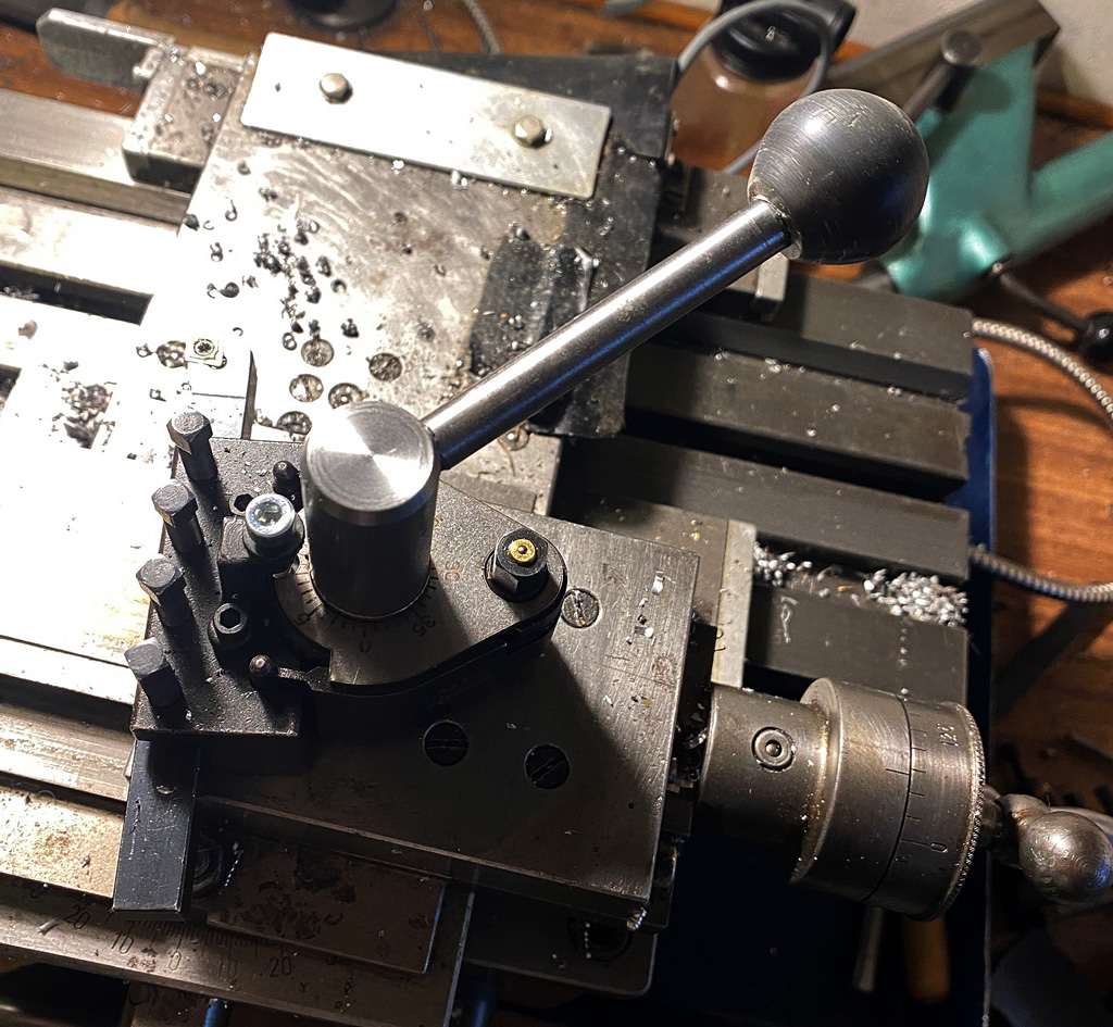

Je to hotové. Osička má 8mm. Kulička co jsem našel měla 28mm a bylo to ošklivé a tak jsem vytisknul 24mm. Bohužel černé ABS od Verbatimu je nějaké šedé a nedá se pořádně vyleštit. :-( Držáky chtějí jiné šroubky jak na nastavení výšky, tak na nože.

lubbez píše: 21. 1. 2026, 3:04 Je to hotové. Osička má 8mm. Kulička co jsem našel měla 28mm a bylo to ošklivé a tak jsem vytisknul 24mm. Bohužel černé ABS od Verbatimu je nějaké šedé a nedá se pořádně vyleštit. :-( Držáky chtějí jiné šroubky jak na nastavení výšky, tak na nože.klicka_fin.jpg
No jestli kulička, kterou jsi našel, je ošklivá, tak jak nazveš tuhle vytištěnou? :)
lubbez
Příspěvky: 3489
22. 1. 2026, 10:46
Nalezená kulička měla 28mm, tahle má 23,4mm. Na pořádném ABS bys nepoznal rozdíl od bakelitovky.
Nějak mi není jasný, k čemu tam ta páka s tou koulí je dobrá - normálně se to dělá tak, že se to utáhne točenou šestihranou maticí (točenou, aby měla rovný čela) při montáži na mašinu a pak se na to už nešáhne - není sebemenší důvod proč to povolovat a zase utahovat. Když potřebuju natočit kudlu, tak si jí natočím (přendám) na tom drážkování - proto tam taky to drážkování je.
Ta "páka" tam akorát překáží a není přes ní pořádně vidět - to samý ty dlouhý, naprosto nesmyslný šišatý šrouby s čtyřhranem pro nože, co tam číňan dává - akorát fungují jako chytač špon a škudce při čištění.
