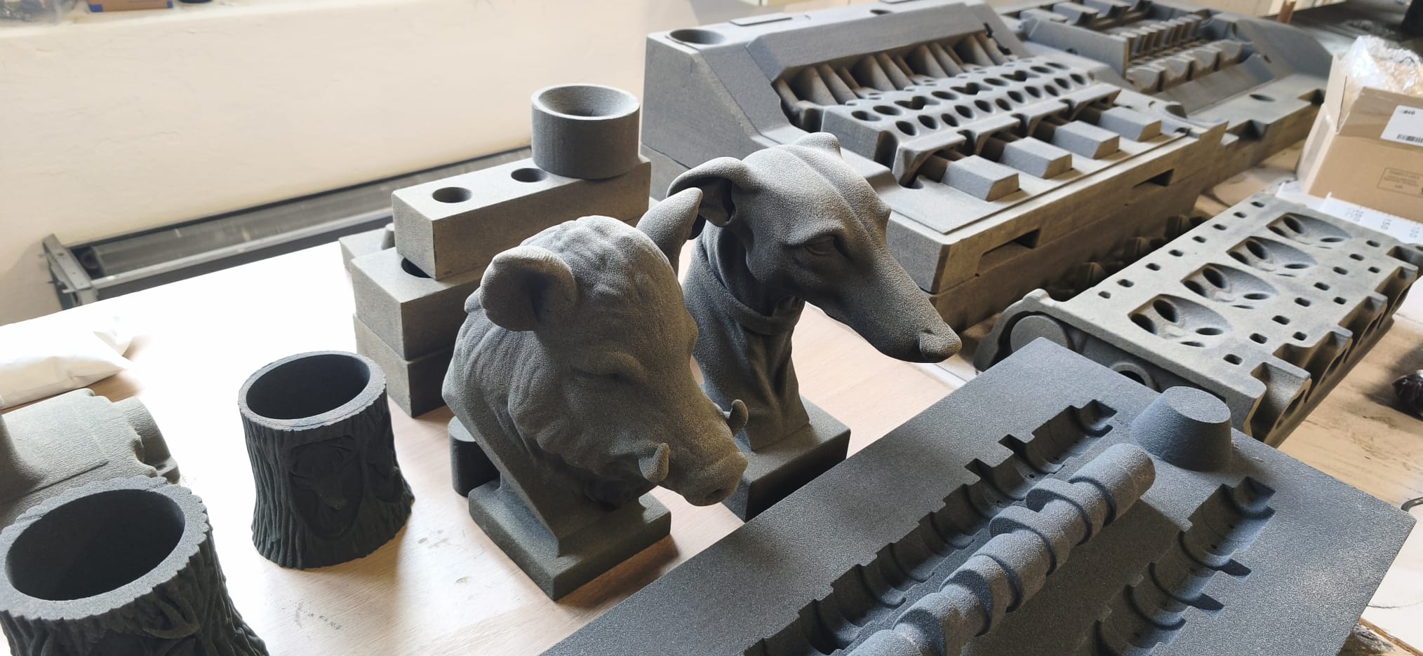

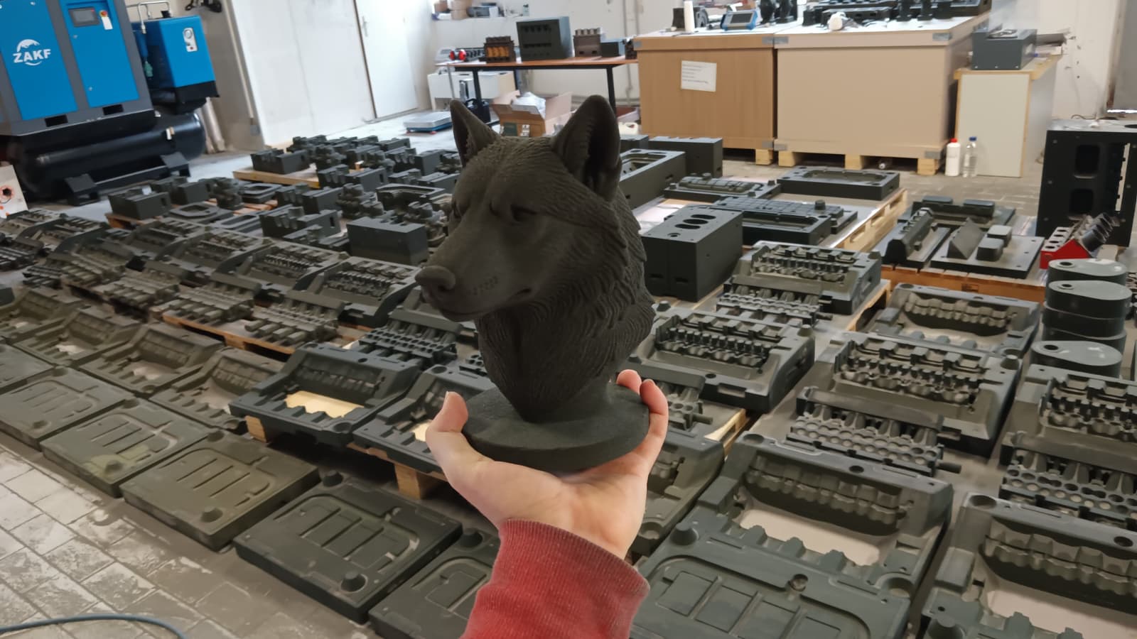

Zdravím , pár obrázků co jsem tiskl jako vánoční dárky pro mé zákazníky

když jsi to donesl na večírek, tak mne otázka nenapadla. Princip tisku asi nevyžaduje podpěry jako klasický 3D tisk ?

co sem pochopil tak je to něco jako SLS ale místo laseru přesně mířené teplo nebo UV :?:

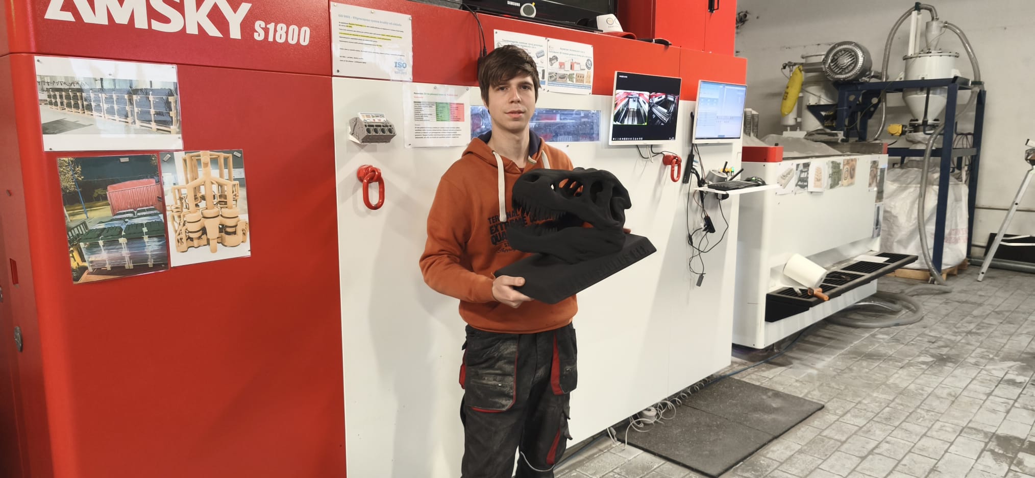

Je to bez podpor.
Funfuje to tak že se v automatickém mixéru vstřikuje aktivátor do písku a ten se nanáší ve vrstvách po 0,2-0,3mm, po položení vrstvy písku přejede piezo tisková hlava (skládá se z 8 piezo bloků) a ta hlava vstřikuje furanovou pryskyřici stejně jako při ingoustovém tisku, a pak nad tím ještě přejede halogenová lampa a zároveně se sype a uhlazuje nová vrstva písku.

jasně, má to i logiku. Těžko by se tiskla universálně použitelná forma, pokud by to vyžadovalo nějakou formu podpěr.

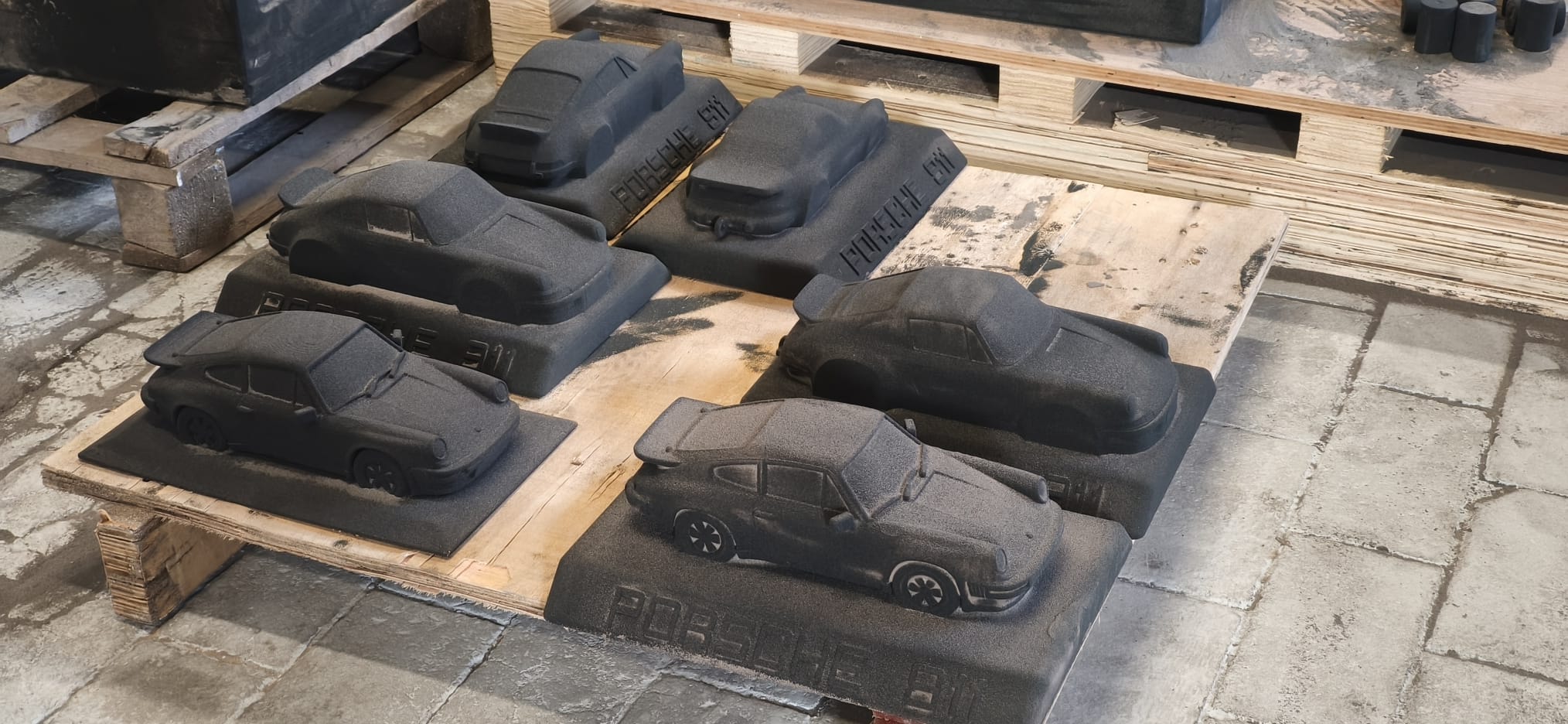

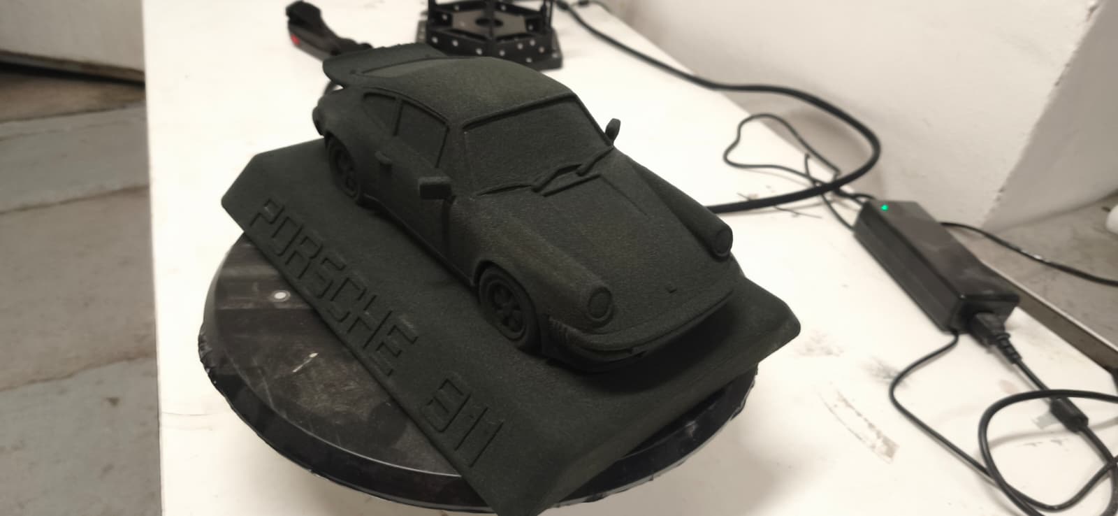

Nádhera ,na kolik výjdou náklady na jeden ten výtisk porsche ?

fmodel> Hele kolik tyhle vytisky vydrzi na ohyb? Je to aspon trochu houzevnate?
Podle popisu je to technologicky podobne jako docela rozsireny a mechanicky dobry MJF (Multi Jet Fusion) od HP. To jsem nejakou dobu pouzival skrze paarts na prototypy z PA12 misto meho klasickeho SLS.

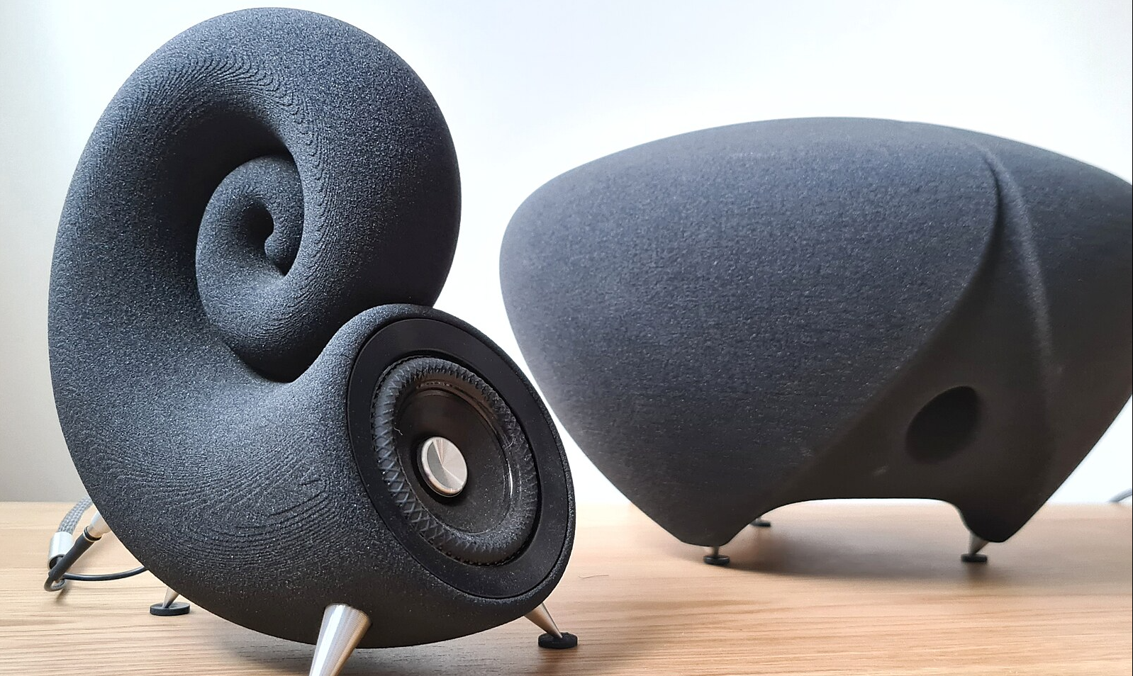

Znamy mimochodem taky podobnou technologii pouziva(l) na tisk designovych reprobeden z pisku - DeepTime.

packa píše: 12. 12. 2025, 4:21 Nádhera ,na kolik výjdou náklady na jeden ten výtisk porsche ?
To záleží co do ceny započítáš, pokud stroj ,čas,nebo jenom holej tisk s tím že data máš už hotové, a pokud s tím ucpáváš volné místo tak třeba litr.

Dawe píše: 12. 12. 2025, 6:14 fmodel> Hele kolik tyhle vytisky vydrzi na ohyb? Je to aspon trochu houzevnate?
Záleží co s tím uděláš ,já to třeba stříkám kapalinou která zvyšuje pevnost jader při lítí ,nebo to nasytíš pryskyřicí a máš z toho umělej kámen.Je to dost pruvzdušný a hygroskopický tak to polkne pryskyřici jako by nic. Na tah to dělám většinou 18kg/cm2
