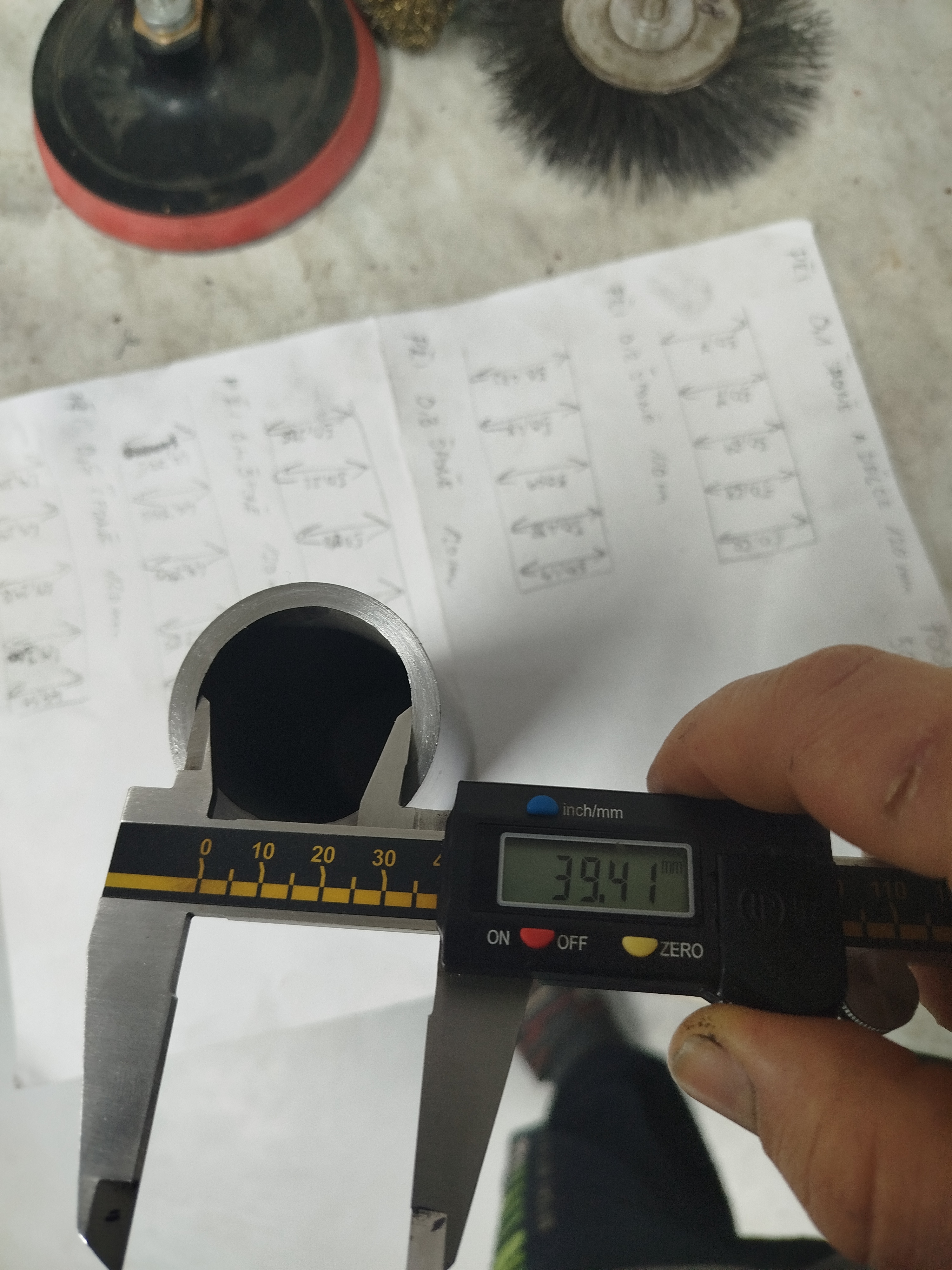

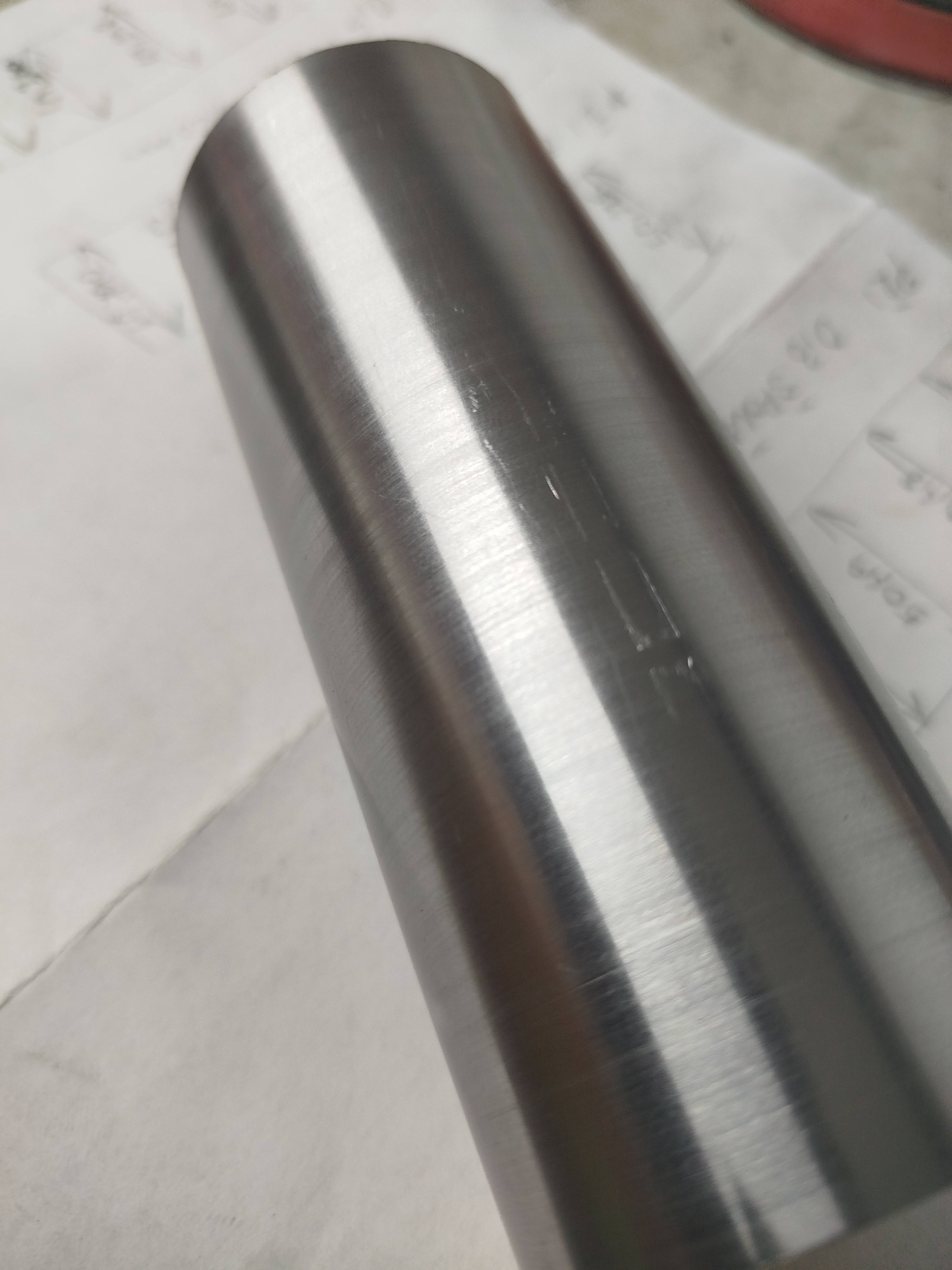

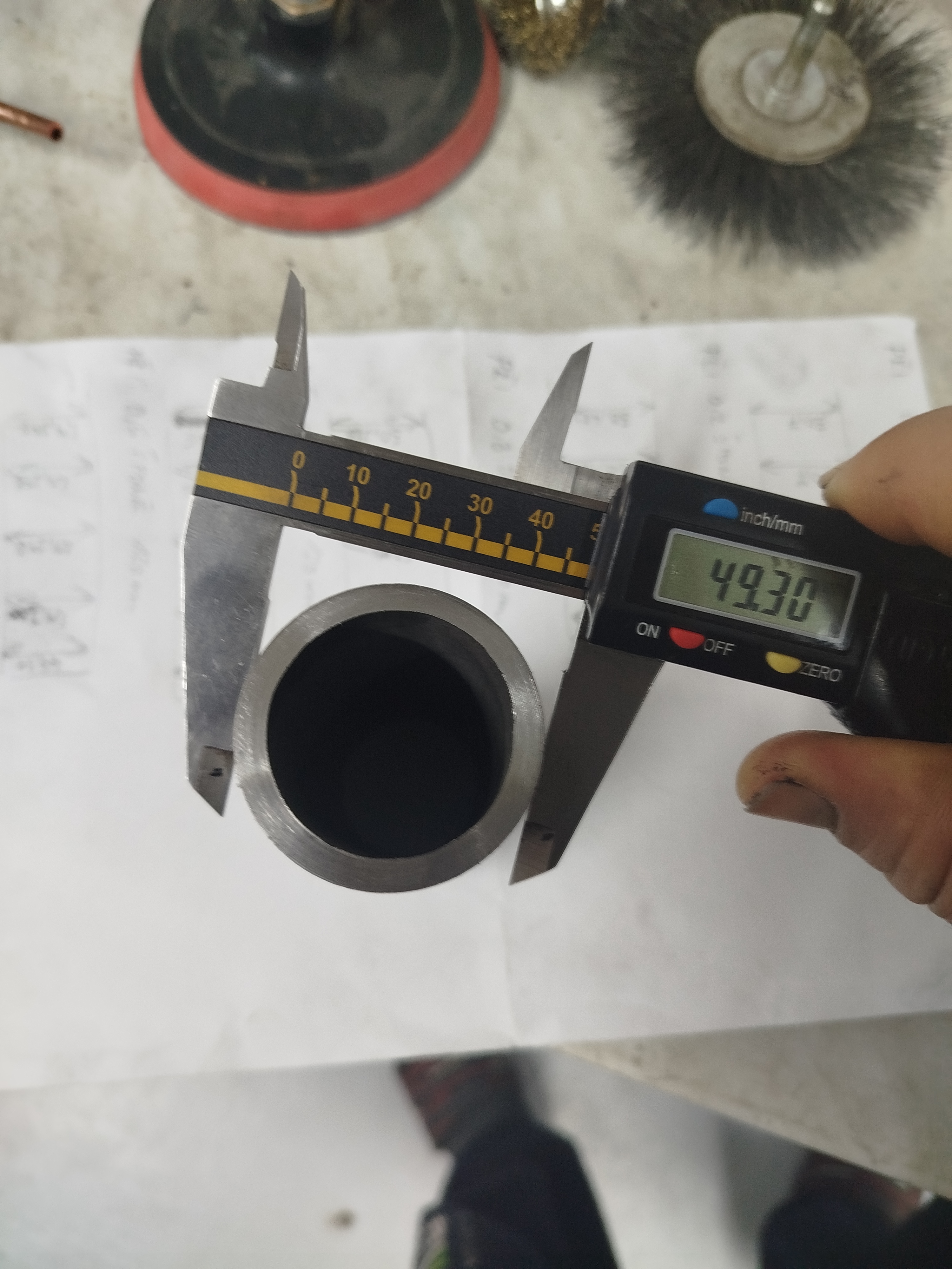

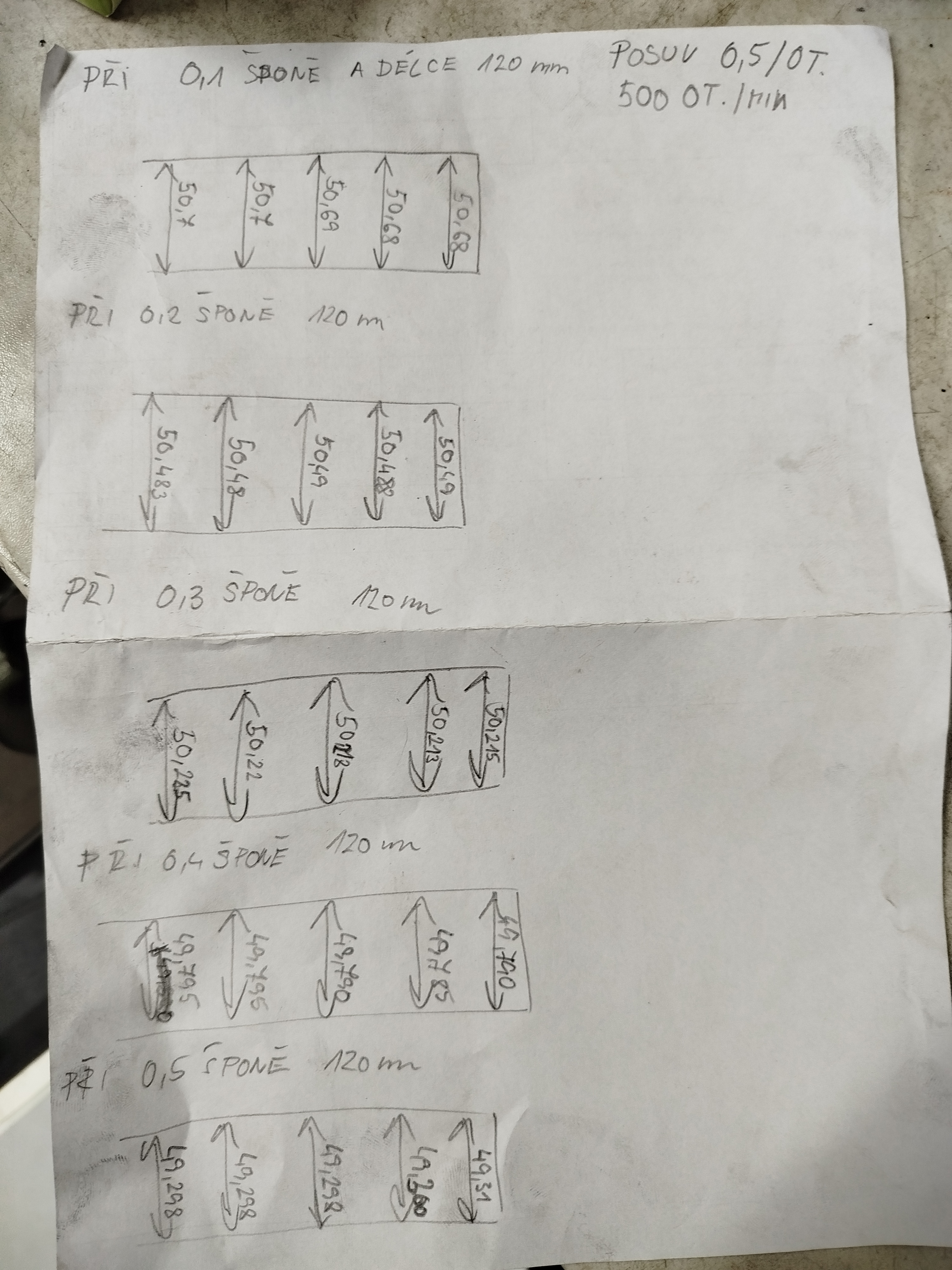

Ahoj,částečně jsem vlastními silami zrenovoval soustruh a začal zkoušet přesnost a nějaké upichování.Soustruh má na celé délce propad lože cca 0.03mm a vůli na vřeteni po zaškrabání cca 0.02mm.Nemám však s čím srovnat chod a přesnost stroje zda je to takto dobré nebo jestli je potřeba na stroji ještě něco doladit v několika případech se stroj při upichování rozechvěl a nebo se zastavilo vřeteno(protočilo se řemen) možná vlivem stažení materiálu při upichování velkého dílce (když upichuji pouze z čela a špona má kam odcházet tak se vše jeví v pořádku),jelikož je to můj první klasický soustruh nemám s čím krom CNC soustruhu na kterém dělám v práci srovnat.Na fotografiích je dílec na kterém jsem prováděl měření hodnot které jsem zapsal na papír a rozdělil měření podle velikosti úběru materiálu(při malém úběru dělá průměr na začátku trubky menší a na konci větší při velkém úběru naopak).V odkazech jsem nahrál chod stroje při upichování .Předem děkuju za odpověď.

ahoj 0,03 propad lože je v pohodě, záleží ale jak to měříš, jestli hodinkama na suportu tak to je nic neříkající.
Jinak stovka kužel na 120mm není na sv 18 vubec špatný, to může být dané i špatným ustavením soustruhu.
Dělal jsem na sv 18 co dělají kužel 0,1 mm na 50mm.
Jinak ta tuhost určitě nejde srovnávat s nějakým industriálním cnc, 18tka není nejtužší soustruh.
Chce to při upichování chladit a menší otáčky, posuv ruční.
Nejslabší místo, co se týká tuhosti, je malý nožový suport, odjíždění ze závitu.

Ano měřeno hodinkami na sportu,hrot indikátoru na vrchní část rybiny.Malý nožový suport mám dotažený na doraz.

Celkovo upichovanie na klasike nejde tak jednoducho ako na cnc. Tie dve stovky na 120mm su za mna v pohode, ty potrebujes vyrabat suciastky v stovke na takej dlzke?
Lebo neviem ci bezne na takom sustruhu sa ocakava lepsia presnost...

Chápu že soustruh není bruska ,jde mi spíše o to zda je normální toto chování při upichování a jednoduše se to musí doladit podmínkama. A to že dělá při malém úběru kužel tak že na začátku je průměr menší (vřeteno je tedy vyhnuté směrem ke mně)a při větším úběru kužel opačný jestli je normální že je vřeteno vyhnuté směrem ke mě případně o kolik .

Ja bych od toho nic lepsiho neocekaval. Myslim ze to je v norme. Je to preci sv18. Stroj koncepcne nekde pred 2. sv. valkou.

moc tomu nerozumím, píšeš, že jsi to zrenovoval SV18 RA, předpokládám, že jsi to měl minimálně komplet rozebrané, lože asi nebylo broušené, suporty jsi lícoval, zaškrabané vřeteno, pak jsi to sestavil a hodil do nějaké geometrie vůči sobě a ptáš se na fóru, jestli se renovace povedla? :D
nechce se mi to hledat, ale mám pocit, že na kluzných pouzdrech těch 0,01-0,02 je u soustruhu standard (v závislosti na otáčkách), proto nechápu ty naměřené hodnoty u špony 0,3
(50,215/50,213/50,218) to jsi měřil jen jednou, nebo víc měření a pak to zprůměroval a očekával co přesně?
soustruh s kluznýma ložiskama, kde bude vůle na vřeteni 2 stovky neudělá nikdy kruh, ale bramboru, každopádně to je v pořádku viz. Robokop :wink: to co měříš na těch 120mm že ti to udělá kužel stovku taky nic nevypovídá, každý materiál se chová jinak, nůž, rádius, jak to odtlačuje.......
koukl jsem na první video, jak se ti to seklo, tak jsi nejdřív hrábl na univerzálku, pak až jsem slyšel cvaknutí páky jak si to vypnul :roll: dál jsem nekoukal, otáčky jsou na ten úpich moc vysoké, taky to nechladíš/nemažeš, je otázka času kdy se ti to kousne, uletí plátek, případně celý konec nože, vyletí to z paken, namlátí hubu........

Ano soustruh jsem kompletně rozebral dal nové ložiska,náplně a snažil se zaškrábat kluzná ložiska vřetene a podelné saně jak nejlepe jsem uměl a jelikož jsem to dělal poprvé tak si výsledkem nejsem jistý zda se to aspoň trochu povedlo.
je to typ sv18rd ,mám to řízené frekvenčním měničem,v tu chvíli kdy jsem sáhnul na univerzálku byl stroj již vypnutý,zkoužel jsem sní točit z toho důvodu jestli se nekouslo vřeteno a to cvaknutí bylo vyřazení předlohy.Zjistil jsem že se kouslo vřeteno.Souhlasím s tím že by se mělo chladit a kouslo se to nejspíš vlivem stažení materialu jak se zahřál a nebo se mezi kus a nůž zadíral materiál ,chlazení nemám ještě bohužel zprovozněné.
ty průměry jsem měřil na pěti bodech v různých délkách a zprůměroval ale ty rozměry v každé délce byli téměř stejné.

Děkuji za odpověď,tohle jsem potřeboval vědět.Nevěděl jsem co od tohoto stroje očekávat,zkoušel jsem na něm včera dělat závity a nějaké přesné rozměry a zatím jsem se vždy trefil do+- stovky i když jsem poslední úběr musel brát třeba jen dvě setiny protože jsem se do rozměru na poprvé netrefil,nicméně jsem s výsledkem celkem spokojený.
