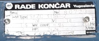

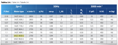

Tento je ještě Made in Yugoslavia, takže nevim, jak je to s vlivem z USA, každopádně jsem ke svému překvapení před chvílí zjistil, že se stejný typ stále vyrábí (motor zatím nemám, koukám na inzerát, je tam jediná fotka a štítek je na hraně čitelnosti, ale myslím, že to sedí) a existuje k němu pěkný data sheet. Podle něj je to typ pouze s běhovým kondenzátorem a nic speciálního k připojení či jištění tam zatím nevidím.
Dík, T.

Tome, je dobře, že to studuješ. V tabulce co jsi připnul je uvedeno, že rozběhový proud může dosáhnout 33A (Ik/In), ale to bude při zátěži. Bruska určitě nebude mít tak těžký rozběh. Při provozu si motor vezme 10A.
Jistič charakteristiky B má magnetickou spoušť 3-5x In (10A jistič vypne do 0,4s při proudu 30-50A), C potom 5-10x In..
Takže bych se nebál jako předřazený jistič dát C10, nebo by měla vydržet i B16.
Unifikace na 1f síť k nám přichází spíš z Francie, mají stejné napětí, frekvenci.. na začátku ulice mají trafo například z 10/0,4kV a hlavní jistič před elektroměrem i 80A, průřezy šílený.. ale je to levnější. :? (u nás distribuce dovolí připojení v jedné fázi max 25A). 3f přívod je pouze pro velké dílny, stodoly, provozy...

Jiří M píše: 12. 1. 2026, 2:37 Tome, je dobře, že to studuješ. V tabulce co jsi připnul je uvedeno, že rozběhový proud může dosáhnout 33A (Ik/In), ale to bude při zátěži. Bruska určitě nebude mít tak těžký rozběh. Při provozu si motor vezme 10A.
Aha! Chápu, bezva, díky moc za vysvětlení! Jdu pánovi zavolat, jestli to je ještě k mání.
