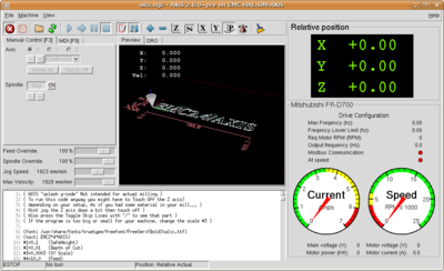

je to sice skoro rok ale postuju sem driver pro komunikaci s menicem Mitshubishi FR-D700 s LinuxCNC pres modbus_rtu.
je to upraveny projekt od fupeho uvedeny vyse.
vyhodou menice je ze ma integrovany RS485 kanal a tim padem jediny naklad je prevodnik RS-232/485 asi za $4.
LinuxCNC_FR-D700.rar
zdrojak+nastaveni
vcetne pdf k menici
(11.87 MiB) Staženo 661 x
funkce ovladace je nasledujici:
nastaveni net modu, nacteni parametru menice, periodicky bezici hromadne vycitani a nastavovani provoznich parametru a pri shutdown nastaveni zpatky ext rezimu.
(je nutne mit menic nastaveny na EXT!)
screen
screen
