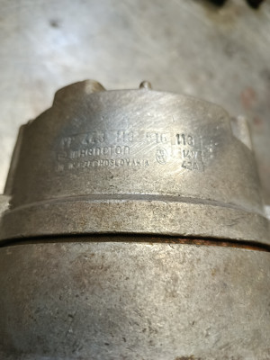

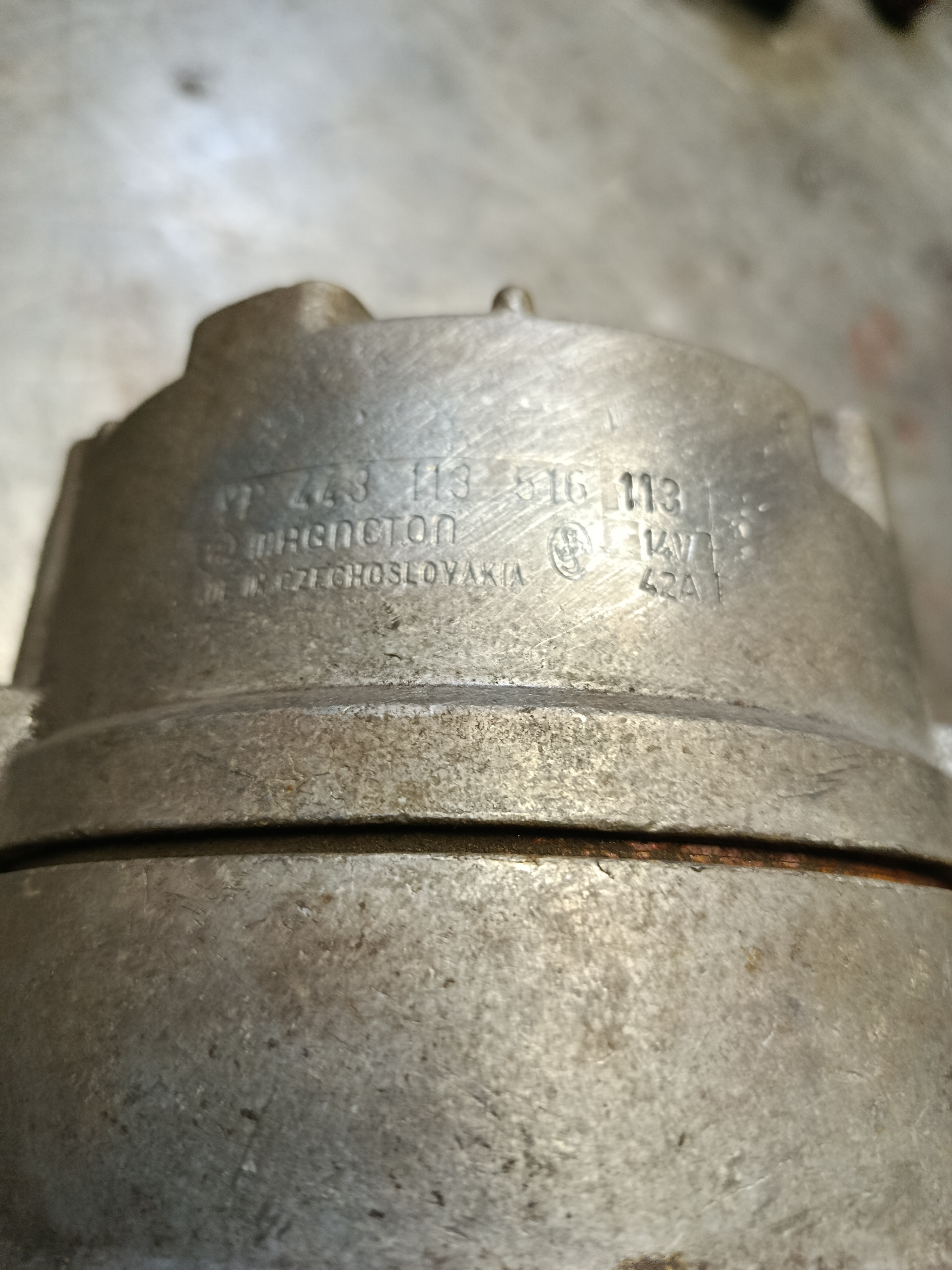

Zdravím autičkárov. Po dlhej dobe dávam dohromady Zetora a mám aternátor typ 443 113 516 113 42A (vývody B+ / M / 0 ) a k nemu regler typ 443 116 419 073. Google ani domáca literatúra žiadny popis ani schéma. Regler je zapojený v kabeláži ale alternátor bol len priložený k traktoru ako náhrada za nefunkčný. Vie niekto poradiť?

Foto dám zajtra. Zapojiť to viem, lenže dostal som info, že vaj je to len 6 diodový alt a že k nemu je určený typ reglera. Preto pátram po info. Vraj sa používal v Avii.

Jestli je to alternátor stejnej jako z avie, tak neplatí to schéma nahoře a musí se přidat rozpínací relé. Alternátor má jen 6 diod.

Přesně tak, je to 6 diod. 0 je střed altiku a zapojuje se na rozpínací relé. Neduh toho altíku ale bylo, že kontrolka po nabití baterie blikala.. Koukni kolem sebe po jakýmkoli 9 diodovým.

Nebo je možnost doplnit do altíku 3 diody a předělat ho tak na klasiku.. pokud nechceš předělávat držák (např alternátor z felicie), pokud netrváš na originalitě.

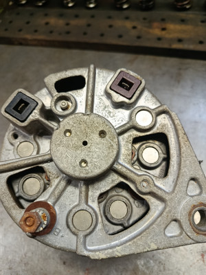

ok. Dáte diody. To znamená že z kontaktu 0 uděláte R. A v tu ránu platí to schéma co sem poslal.
Diody dejte 4 Ampérový tak aby na kontaktu R bylo plusový napětí.
Na vývody z statorového vynutí (3x) napájíme diodu a pak všechny 3 vyvedeme na kontakt R.
Nezapomenout původní drát(střed vynutí) ustřihnout, ale nechat propájen mezi sebou a zaizolovat.
Nafotit vnitřek a venek Alternátoru a zbytek doladíme.

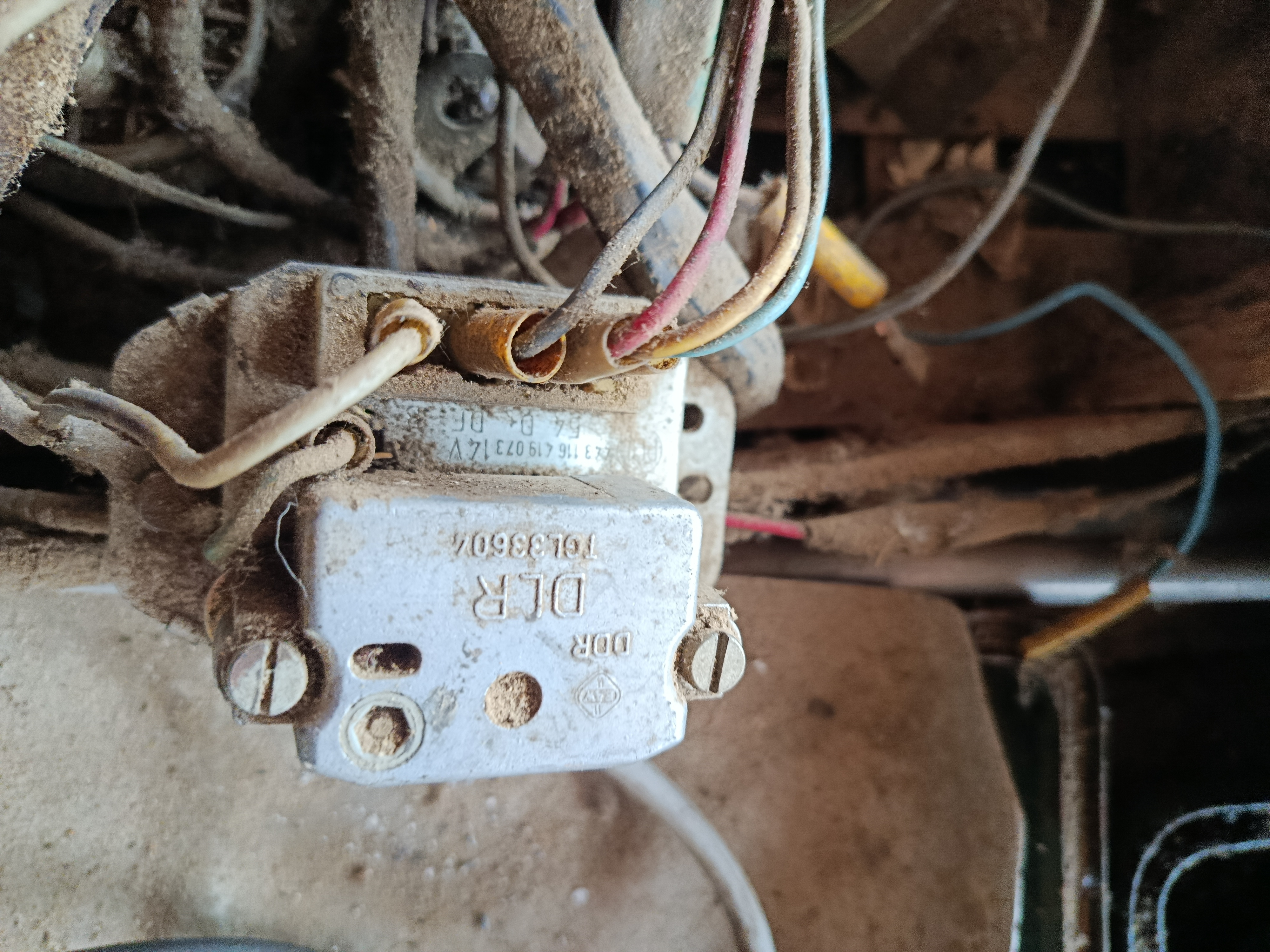

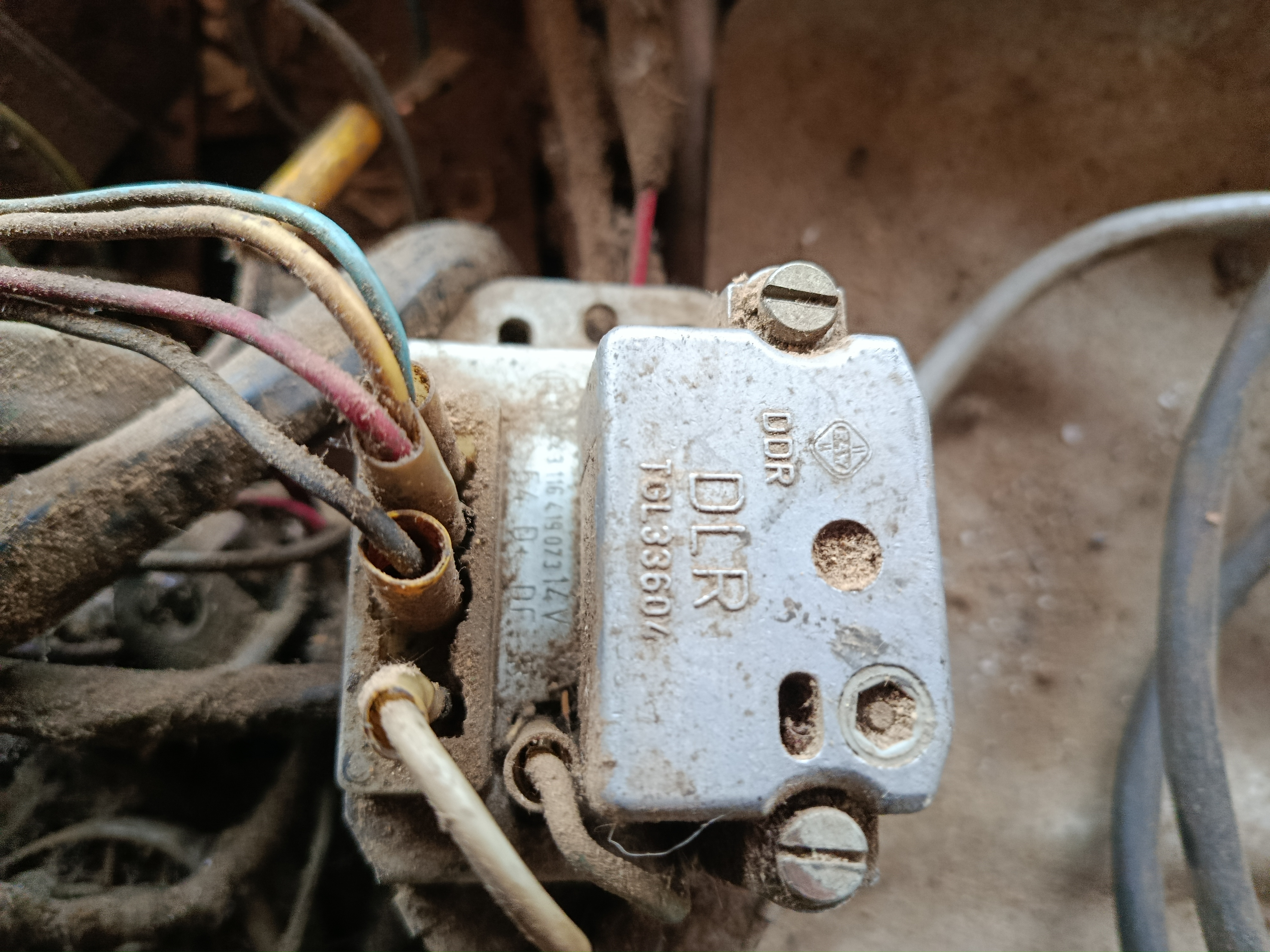

Je možné že na reglery je zhora to relé?

Ano ta kostička je samotný regulační relé.
Jak to teda dopadlo?
Alternátor se musí na toto relé předělat= přidat 3x dioda
Pak souhlasí i ten obrázek zapojení co sem dal.

Ujasnil bych si jestli ten traktor budu často používat a kolik námahy, času jsem ochoten strávit tím že budu předělávat Alternátor na 9 diod. Pak zapojím toto relé( nevím jestli je funkční) a pomodlím se jestli to bude fungovat.
Osobně bych to celý vyrval ven a sehnal Alternátor rovnou s vestaveným relátkem. Budu mít klid i do budoucna. Jestli ale trváte na originalitě tak směle do toho.
Zkontrolujte konektory na Alternátoru i na relátku=aby nebyli volný, vyhřátý.

Mam 121 , 14V/42A tak ho generálknem a spravím novú remenicu. Regler kúpim nový.
